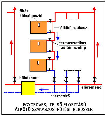

Remélem, azért kétcsöves a rendszer, tehát minden radiátornak van bemenő és elmenő csöve, ami a gerincbe csatlakozik, mert akkor párhuzamos kötésű, csak látszólag soros. :wink:
A kazánt mi vezérli, szobatermosztát, vagy a kimenő vízhőfok van szabályozva? Milyen kazán?
Így nézne ki a soros rendszer, általában lakótelepeken használták, vagy használják:
Üdv. Először is köszönöm, hogy válaszolt.
Ahogy írta, mindegyik radiátornak van bemenő és elmenő csöve.
A kazánt szobatermosztát vezérli. ez a termosztát a nagyszobában van elhelyezve. Ez van most 22 fokra állítva.
