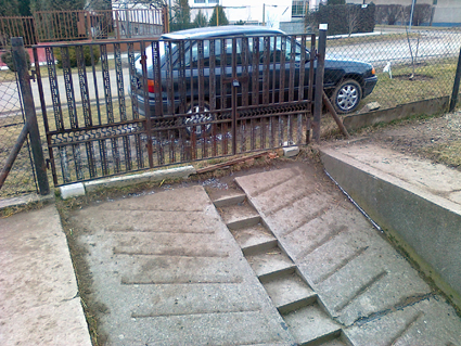

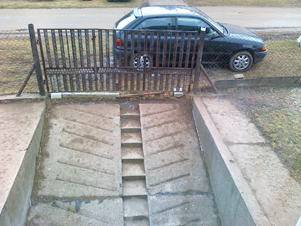

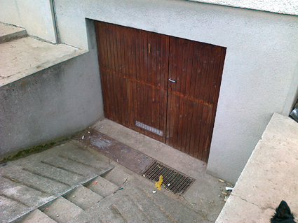

következő lenne a problémám. A házam korábbi tulajdonosa és építője a ház alá álmodott meg egy kétállásos garázst, amit ő kazánháznak használt, autó soha nem állt lenn.
A leállással amúgy is probléma lenne, mert a garázsfeljáró lejtését majdnem 20 fokra csinálták, tehát nincs az a normál tengelytávú autó amivel le lehetne állni, mert felakad az autó közepe, vagy ha valamilyen módon sikerülne a fenti részen a problémát áthidalni akkor az autó orra fúródik bele a betonba a lenti részen.
Annak már utána néztem, hogy a maximális lejtés 11 fok lehet, ebben az esetben viszont az utca frontját kellene kimélyítenem kb 60 cm mélységben.
A telek előtt az úttestig van kb 4-5 méter, illetve a kerítés oldalában nincs járda.
Nem tudom, hogy bele bonyolódjak-e az engedélyeztetési procedúrába (ami azt sem tudom, hogy mivel jár, tervek, engedélyek, illetékek, költségek), vagy megépítsem engedély nélkül, aztán ha valaki kiszúrja és feljelent, kifizessem a bírságot és kérjek fennmaradási engedélyt.
A másik kérdésem arra vonatkozna, hogy ha megcsinálom a feljárót azt térburkolattal szeretném ellátni, ilyen lejtéshez egyáltalán ajánlott-e a térburkolat, mennyire kell aládolgozni?
Volt aki azt javasolta, hogy betonozzam le és arra tegyem a viakolort (ha már betonozok akkor minek a viakolor?).
Vagy elég a hagyományos rétegrendekkel, zúzott kővel a megfelelő rétegrendek betartásával lapvibrátorral kialakított felület?
Pár képet mellékelek, hogy érthetőbb legyen a probléma.

Megmondom őszintén, ennél durvábbat is láttam, a régi szomszédomnak volt ilyen mélységű, de ennél rövidebb lehajtója és tudta használni, ha nem is mindennapi gyakorisággal. A legkomolyabb gondja a kapu kitámasztója volt a bejárat közepén, ha nem jól célozta meg, beleakadt a karterdekli. Persze azt is kényszer szülte és nem is volt túl praktikus megoldás, főleg hogy fölötte volt az erkély, és a kisbusza teteje beleakadt, ezért nem tudott vele a garázsba beállni, csak a lehajtóra. Személygépkocsival és a púpos áruszállítóval le tudott menni. A képeket nézegetve a bejáratnál lévő betoncsík lehet a nagy ellenfél.
Ilyen lejtésnél nem ajánlom a hagyományos térkő lerakási technológiát. Lehet betonágyba is rakni térkövet, csak nem sóderágyba rakod a térköveket, hanem finom - kis szemcsenagyságú - földnedves betonágyba és a végén locsolod be óvatosan, amikor már le lett rakva a térkő. Finoman, nehogy a víz kimossa a betonréteget. A földnedves betont is tömöríteni kell a lerakás előtt és közvetlen a térkő lerakása előtt enyhén belocsolni, de csak addig, amíg megtartja a tömörségét az ágy, nem szabad "megfolynia". A betonréteg vastagságát úgy kell beállítani, hogy kibírja az autó súlyát, ne repedjen meg. A térkövek közeit nem homokkal, hanem homok-cement keverékkel töltsd ki és azt a végén finoman, permetező locsolással több lépcsőben nedvesítsd be.
Eddig megoldható nincs probléma, most már csak a behajtás problémás. Érdemes lenne utána kérdezni a lehajtó létesítésének közterületen, ne legyen gond vele később. Én úgy csinálnám meg a lehajtót, hogy a kapun kívül egy nagyobb kört alakítanék ki a kapu körül (mint egy kagyló), minden oldalról a közepe felé lejtéssel, így oldalról is rá tudsz hajtani és a gyalogos sem töri ki a lábát, ha arra eszi a fene. A lehajtót egész a garázskapuig el lehet vinni és az ajtó előtt közvetlen berakni a vízelnyelőt. Talán így már le tudna menni a kocsid a garázsba, bár az Astra nem egy terepjáró fazon, nekem is ilyen van és fennakad egy durvább fekvőrendőrön is. :evil:

Minél tovább nézem a képeket, annál inkább az az érzésem, nem is olyan veszélyes a helyzet. A két törést kellene kicsit lágyabbá tenni és menne a dolog. Anyáméknál a felső parkoló kb. 1 autó magasságú és az egész felhajtó nem hosszabb, mint maga az autó. Némi odafigyeléssel az Opellal is fel tudok menni, csikorgás és a kipufogó leérése nélkül.

De ha nem sikerül az engedélyt megszerezni, valóban Placi ötlete tűnik a legjobbnak. A felső törést egy szakaszon lankásabbá kellene levésni, míg az alsó részen egy darabot hozzá kellene betonozni, így elkerülhető lehetne a kocsi aljának felkoppanása.
Számításnál mindenképp a kocsi tengelytávolságát, és a küszöb aljának talajtól mért távolságát kellene figyelembe venni. Viszont a térkő egyáltalán nem, vagy csak kivételes esetben rakható le tartósan ilyen kicsúcsosodásokkal teletűzdelt formában. Minden más esetben a csúcskő, mivel oldalirányban is kap terhelést, ki fog mozdulni.

De még nem hallottuk ebben a fordulatban Tancsikusz véleményét. Sokat segítene, ha a kaput és ezzel a feljáró végét ívesen ki lehetne szélesíteni, a felhajtást optikailag is sokat segítené a kiszélesedő feljáró és jótékony hatással lenne a túlfeszített idegrendszerre. Nem utolsó sorban kicsit ívben rákanyarodva a lejáróra, meghosszabbítaná az utat, kissé enyhítené a lejtést. Ezt meg igazán szépen ki lehetne rakni térburkoló kővel, egészen impozáns lehajtót lehetne kialakítani belőle.

Valószínűleg egy vízszintes törést alakítok ki a kapu vonalába, hogy tolókaput építhessek be, illetve hogy aki belép a telekre télen, nehogy egyből a garázsajtót fejelje le egy ónos esőben.
