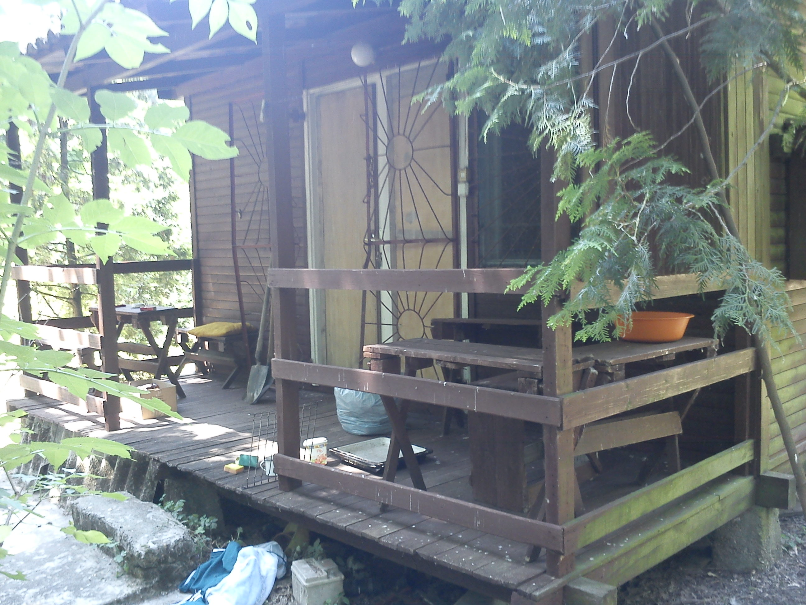

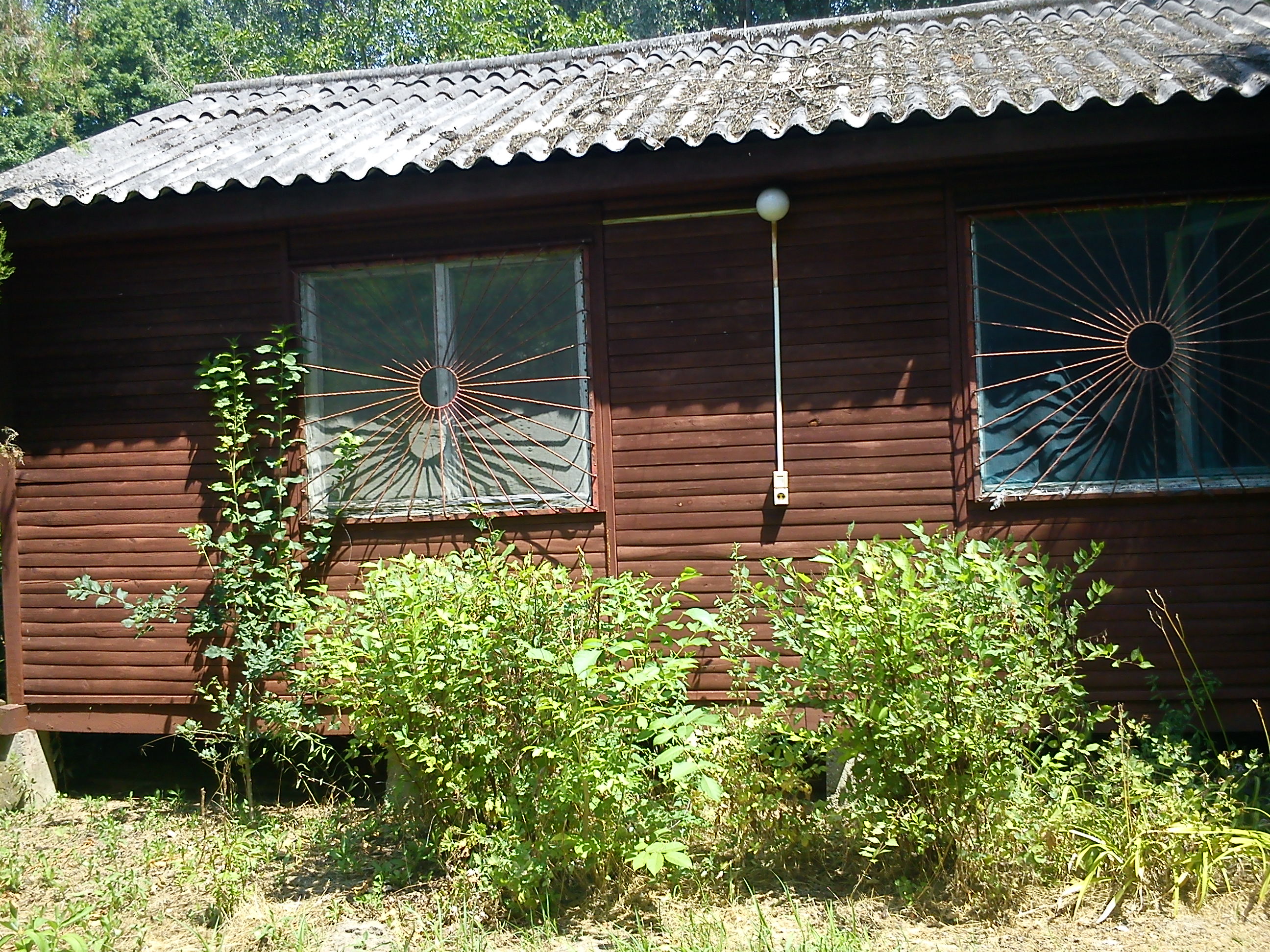

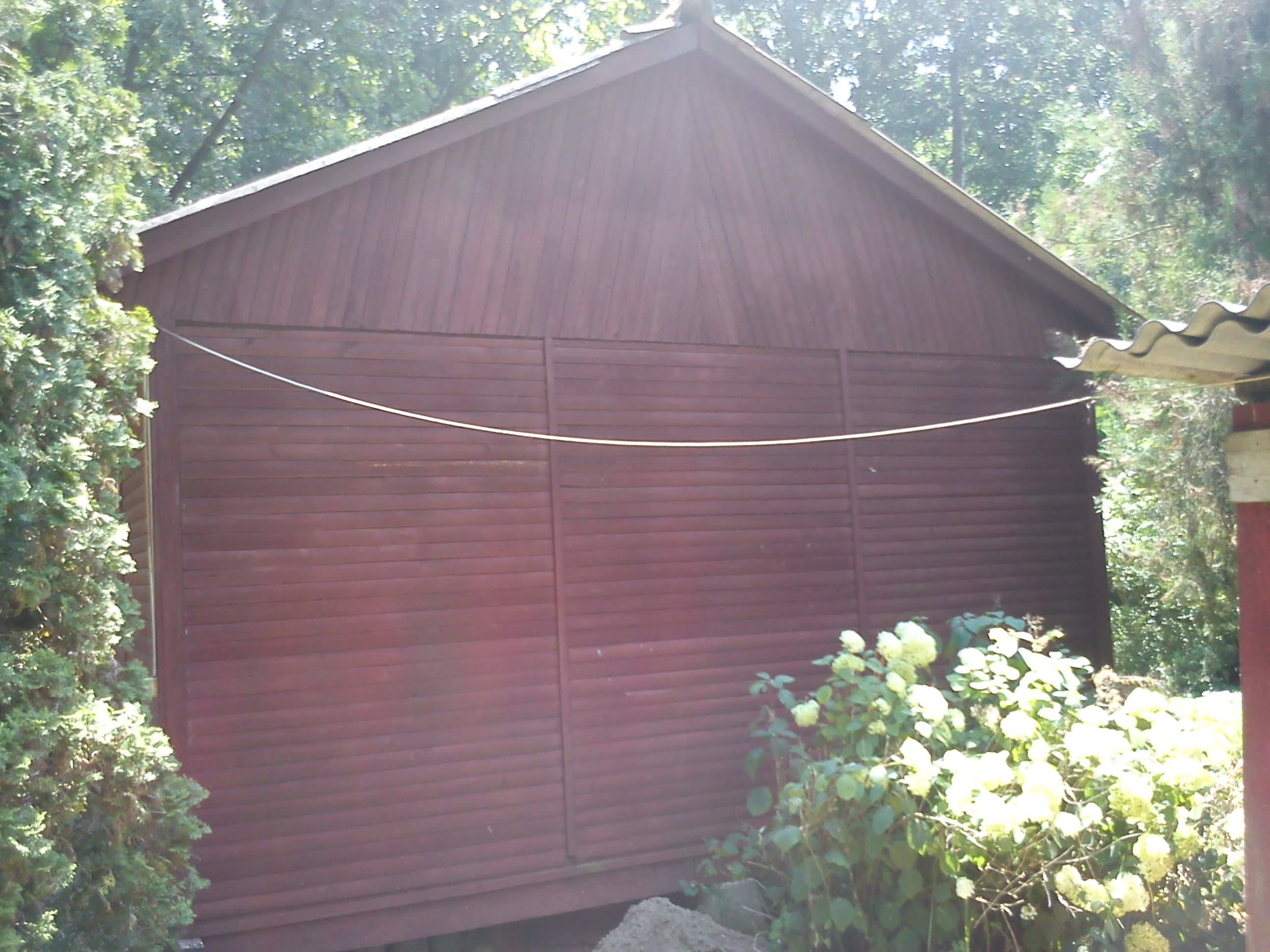

Segítséget szeretnék kérni, ugyanis most költöztem be egy faházba ami az erdő szélén van és konkrétan annyit tudok róla, hogy 6 m széles, 8 m hosszú és 2.5 m a belmagasság, valamint betontalpakon áll. A tulaj aki egyben a családjával építette 5 éve mghalt tehát információt sem tudok róla szerezni. A szigetelést kellene feljavítani/ cserélni: Külső szigetelésnek nyoma nem látszik, a falban lévőről nem tudok nyilatkozni mert még egyéb teendők miatt nem tudtam belesni a fal mélyére. Ami biztos, hogy délelőtt 5 fokkal hidegebb van bent mint kint. Ha valami infó kell még a házról igyekszem majd biztosítani, emellett még fürdőszoba kialakítási lehetőségek érdekelnének.

A délelőtti hűvösség még nem mond sokat, viszont az már igen, hogy délutánra, estére (üresen, nem tartózkodtok benne) mennyire melegszik fel. Ha van szigetelése, akkor csak pár fokkal, ha nincs akkor jelentősen. Persze tudni kellene milyen módszerrel épült, szendvics/könnyűszerkezetes, vagy tömör fából. A falvastagságról tudsz valami infót? Képet tudsz feltenni a házról?
Körülbelül a kinti hőmérsékletig melegszik de én a nem megfelelő nagy felületű ablakokra gondolnék. Az építés módjáról szerintem szendvics mert belülről talán furnér (ebben nem vagyok biztos a rengeteg tapéta miatt) kívülről pedíg rönkhatású lécekkel van fedve az egész ház..A külső falak ~8 cm vastagok a válaszfalak pedíg ~5-6 cm
Erdért faháznak nézem. Szendvicsszerkezetes, a külső lambéria és a belső farostlemez között elvileg Hungarocell szigetelés van, de ki tudja vajon beletették-e a gyártáskor és ha igen, akkor hogyan (darabokban, összevissza vagy folyamatosan). Abban az időben amikor ezek készültek, hiánycikk volt a faház (nyaraló), bármit el lehetett adni. Hallottam olyat, hogy nemes egyszerűséggel kihagyták a szigetelést, vagy csak egy része volt a burkolatok közé bedobálva.
Nem lesz egyszerű dolgod ha benne szeretnél lakni, mert mindenhol le kell szigetelni, alul, felül, oldalfalakon. Ha legalább betonalapon állna....
Ilyen faháza volt szüleimnek a telken, nyáron meleg, télen hideg. Ablakok (üvegek) vékonyak, valószínűleg már a keretek is elkezdtek korhadni, nem sokat szigetel.
Nem tudom milyen lehetőségeid vannak, de a padlást és az alját mindenképp le kell szigetelni, ha egyben nem megy az egész, és reménykedni, legalább azt beletették, ami belevaló volt. Az alja annyiban lesz problémás, hogy kívülről (alulról) nehéz lesz egybefüggően rögzíteni a szigetelőanyagot és az egerek a télen valószínűleg ki fogják rágni, hogy melegben legyenek, így valamivel védened is kell, pl. apró lyukú, erősebb dróthálóval. Mindenképp víztaszító szigetelőanyagot használj, pl. lábazati szigeteléshez használt XPS-t.
Körbe kőzet, vagy üveggyapot szigetelést ajánlanám legalább 10 cm vastagságban. Ezek valamennyire rugalmasak és szellőznek, fához ez való. Az EPS lezárja a fát, benedvesedhet alatta, másrészt hamar elválik tőle, ahogy a fa mocorog. Most kérdezheted, miért írom ezt, amikor a panelben is EPS szigetelés van? Bele kellene nézned és látnád.....
A padlásra a lazább üveggyapot is megfelel a gerendák között és felett, a plafon nem teherbíró, nem terhelném nehezebb anyaggal. A merev EPS-t nehéz patentosan, rések nélkül bevágni a gerendák közé, de meg lehet próbálni. És megint az egerek, bár az üveggyapotba is beköltöznek. :(
Ablakokkal is kellene foglalkozni, felújíttatni a kereteket és az üvegeket 4 mm-esre cseréltetni.
Tudom, ez így elég siralmasan hangzik, de meg lehet úgy csinálni, hogy lakható legyen és a fűtési költségei se legyenek az egekben.
Még egy-két gondolat a képeket ismét megnézve:
- látom elég sűrű a növényzet, de ne engedd, hogy a házra ránőjenek. A falak és a növények között legyen legalább 50 cm szabad sáv.
- az alap amin a ház fekszik, gerendák. Fontos, hogy jól szellőzzön, ne tudjon nedvesen maradni. A föld és a gerendák között legyen elég tér, növények, földkupacok, bedobált limlomok ne legyenek. A fánál a fő szempont, hogy ki tudjon száradni, ne maradjon folyamatosan nedves. A tartó gerendázat mindig legyen alaposan lekezelve favédőszerrel.
A szigetelést a gerendák közé be lehet rögzíteni, de feltétel, száraz időszakban végezd el, amikor a tartószerkezet is száraz. A szellőzése azért is fontos, mert a föld alatta folyamatosan párologtatja a nedvességet (még ha száraznak is tűnik), ennek a párásabb levegőnek ki kell szellőznie alóla.
A szigetelést nem csak a gerendák között, hanem a gerendák alatt is folytatni kell, mert a fa rosszabb hőszigetelő, mint a szigetelőanyag, és hideg télen hőhídként viselkedik.
