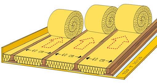

Én a szálas szigetelőanyagokkal szimpatizálok, mint az Isover TDPT lépéshanggátló lemez. Szerintem a nagyobb rugalmassága révén jobban kiegyenlíti a kis szintbeli eltéréseket, másrészt épp a rugalmassága miatt jobb hanggátlónak vélem. Ezt minimum 2 cm-es vastagságban kell leteríteni, de magasabb igényeknél akár 4 cm-es vastagságban is lehet.
Előzetes a kialakításhoz:
Itt részletesen olvashatsz róla:
http://www.isover.hu/wp-content/uploads/2011/06/isover-padloszerkezetek.pdf
