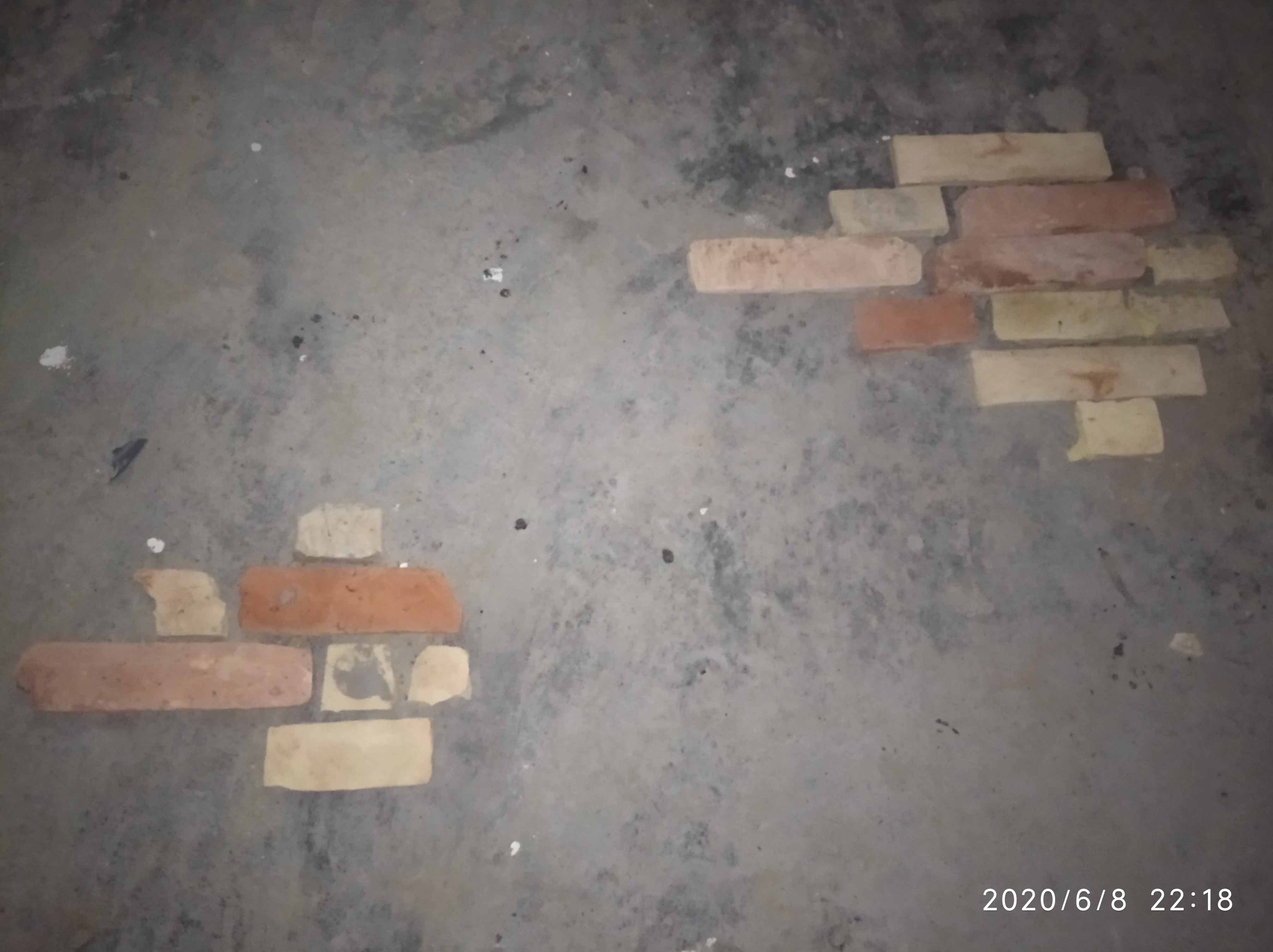

A mellékelt képhez hasonló formában, kisebb nagyobb foltokban téglaszeleteket szeretnék felrakni, panellakás lecsiszolt és utána falfénnyel lekent betonfalára.
Ahogy olvastam az egyébként nagyon korrekt és érthető kommenteket, elég fontos az alátámasztás, főleg mivel nem teljes falfelületről van szó. Erre azt agyaltam ki, fúrok alá valami faalkalmatosságot kivízszintezve, s az lesz az alap. Na, olyannal vagyok még gondban, hogy nagyon nem szeretném csak egész téglaszeletekből kötésben rakni, hanem inkább úgy ahogy a képeken kirakosgattam, amolyan teljesen random kivitelben.
Talán van ilyen célra valami speciális extra erős ragasztó?
Egyébként úgy gondoltam a menetét, hogy kicsit előtte megcsiszolom a felületet, mélyalapozó, alátámasztás barkácsolás, felpattintom a szeleteket, majd a fugázás előtt fugázás könnyítővel könnyítve a későbbi tisztítást, aztán jöhet a fuga maga, s a sort színkiemelő impregnáló cuccal zárnám.
Természetesen figyelembe véve az összes dolog száradási idejét.
Elnézést, hogy ily hosszúra nyúlt e monológ, a válaszokat előre is köszönöm!
