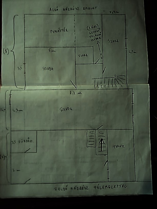

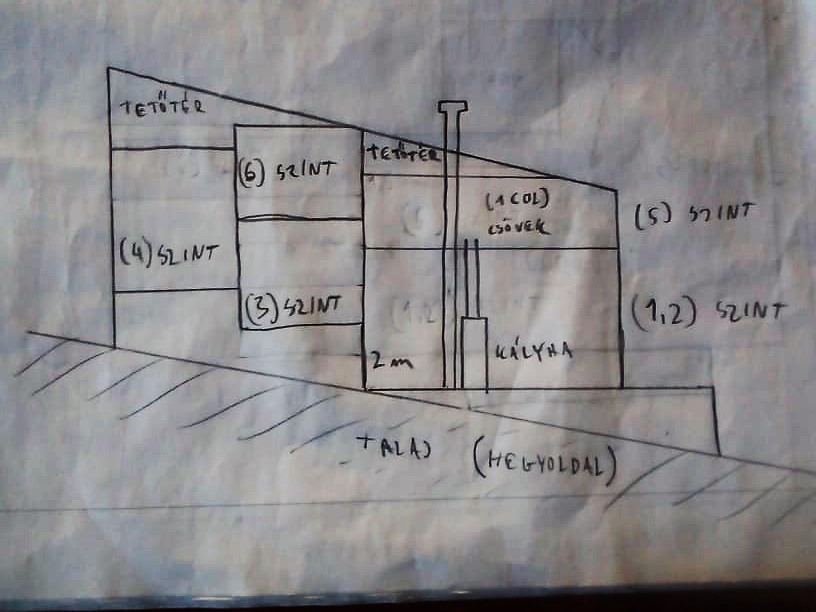

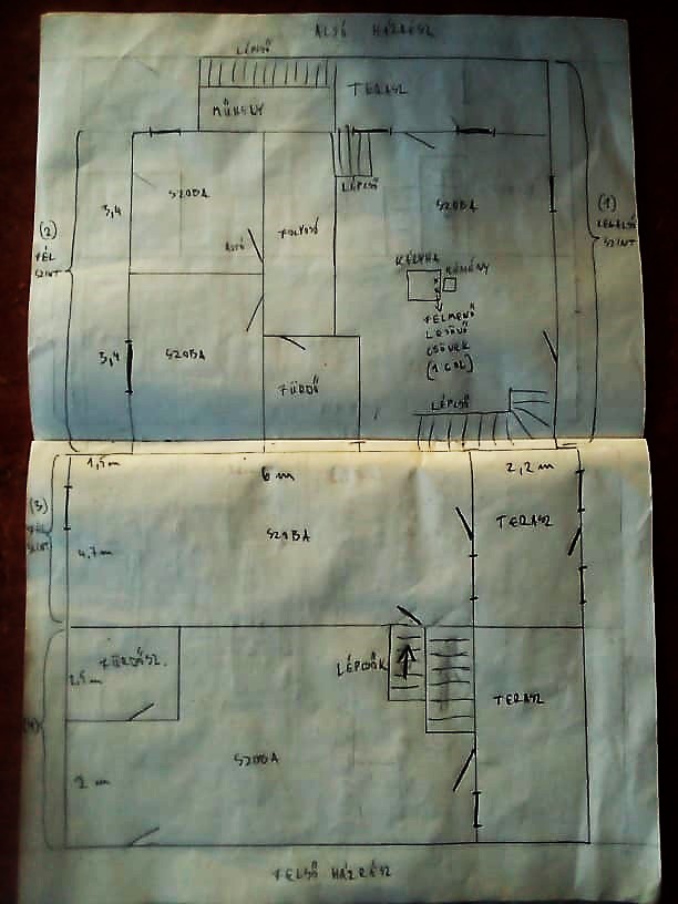

Pár képet kaphatnánk arról a sokszintesről és az eddigi munkáról ? Mi ez a minimum 3 méter ?

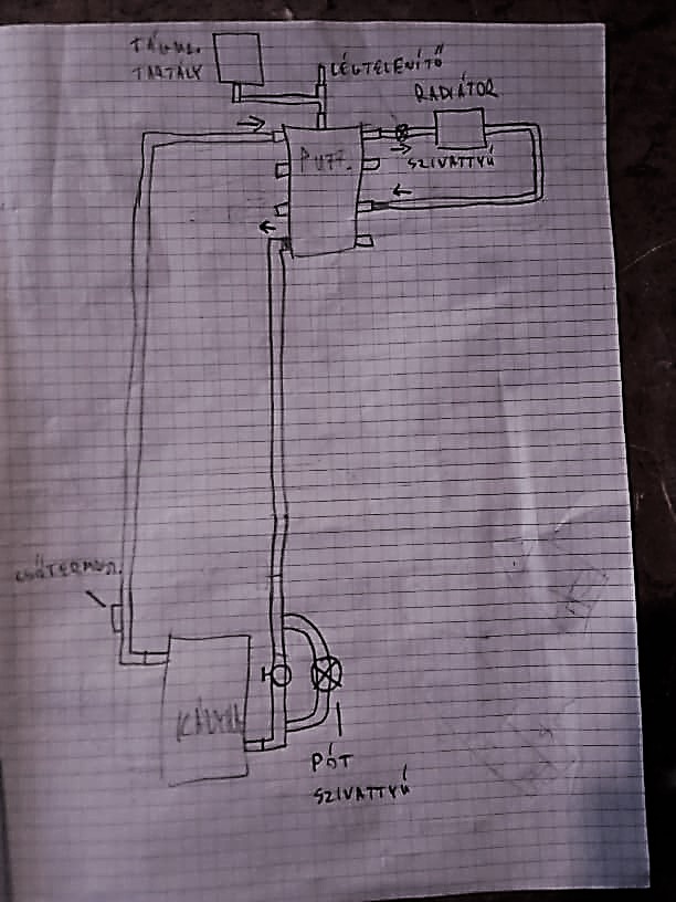

Itt is felrakom az általam készített tervet a fűtésrendszerről és a ház alaprajzát, melyből hivatalos sajnos nincsen.

Három képet enged feltölteni. A fűtésrendszerről készült rajzot az első hozzászóláshoz csatoltm!

Arra jutottam, szeretném magam megépíteni legalább a puffer-kályha kiskört, hogy be tudjak gyújtani végre. Ehhez szeretnék még továbbra is segítséget kérni. Csatolom ide a rajzot amit utána olvasás alapján hoztam össze és kérdezem: működhet-e a fent leírt feltételek mellett a puffer és a kályha gravitációsan?!
Működhet, de egy-egy kiegyenlítő tartály a kályha körre és a radiátoros körre is kellene. Ha pedig zárt rendszerben csinálod akkor nyomásmérő és lepuffantó szelep is.
