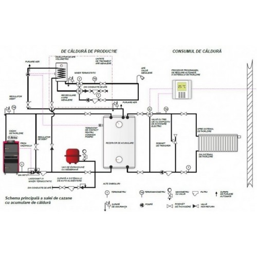

5Astra scema mon compl-500x500.jpg (40.97 KiB) Megtekintve 21241 alkalommal.
A kazán típusa nem annyira fontos, a bekötés módja lényeges.
