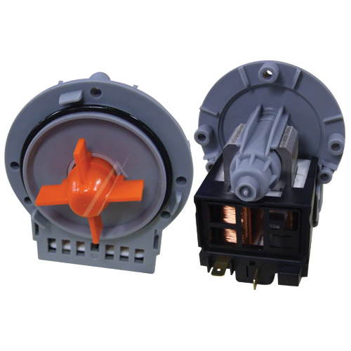

Sziasztok
Sikerült szétszedni a mosógép szivattyút de semmi elváltozást nem látok rajta az electonikus hibát így nem látom,de attól lehet hogy van!? maga a szivattyú motorhoz, lapáthoz, tengelyhez nem tud hajszál,egyéb más sem mert ez egy műanyag házba van! lehet hogy a motornak annyi? és lehet e hozzá alkatrészt kapni? még a típus számát is felírtam a szivattyúnak.... :modell : DC96-01567B na már csak egy ilyet kell szerezni... :) ja és össze is raktam újra maga a mosógép működik, de a szivattyú nem változott! eleinte program hibára is gyanakodtam,de ezt elvetettem mert amikor a szűrőnél lassan le engedtem a vizet bekapcsolt állapotban akkor a program folytatódott. Úgy hogy arra a megállapodásra jutottam hogy a szivattyút le kell cserélni benne sajnos, ha kapok valahol ilyet?!
Jó bütykölgetést! al: zümi80
A műanyag ház egy dolog, de a szűrőn néha érdekes tárgyak tudnak átjutni. Ha nem saját szememmel látom, akkor el sem hiszem. De ha nem a lapát a rossz, akkor még szorulhat a tengely, vagy lehet menetzárlatos a motor tekercselése. A lapátot megforgattad szétszedett állapotban? Ha a siklócsapágy száradt be, akkor némi műszerolajjal még jobb kedvre lehet buzdítani.
Ha ez sem segít, akkor itt megnézheted:
http://www.orczy.com/
Ha nem találsz náluk, írjál nekik, be tudják szerezni.
Itt a géped alkatrészlistája, lehet a gyári számmal könnyebb rendelni:
http://www.rembittex.ru/Samsung_manual/S815J.pdf
Az alkatrészlistában nem az a számon szerepel, mint amit beírtál, az a kábelköteg száma. A szivattyú típusa: SW-70XP.220
Ezt viszont itt megveheted, ha a tied is így néz ki:
http://www.hqelektronika.hu/product.php?pn=w1_dc3130008d
http://bolthely.hu/elektroweb/id/03252_SW-70XP_Mosogatogep_URITOSZIVATTYU__lugszivattyu__DC3130008D_Samsung_ew03252
