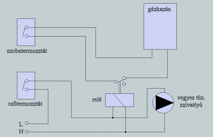

Ide nem kell nagy teljesítményű relé. Egy dugaszolható, 220 V-os Omron vagy bármilyen megbízható relé, amit a vt kazán szivattyújának áramkörére kell kötni. Ameddig a vt kazán szivattyúja kap áramot, addig a relé is, és a bontó kontaktusa megszakítja a gázkazán termosztátjának áramkörét. A gázkazán úgy érzi, nem kell működnie, mert nem kap jelet. Amint a szivattyú leáll, a relé is elenged és a nyitó kontaktusa zárt állapotba kerül (nyugalmi helyzet), összeköti a gázkazánt a termosztátjával.
Valahogy így:
Az már csak tehermentesítés kérdése, hogy a relé záróérintkezői felhasználhatók a szivattyú bekapcsolására is, lehetőség szerint kétsarkúan, így a csőtermosztátnak sem kell a motor üzemi áramát kapcsolgatnia.

Köszönöm a rajzot, nekiálltam Paint-ben elkészíteni, de feladtam, nem volt türelmem hozzá. :roll:
Levágtam a rajzodnak a két üres oldalát, hogy egyből látsszon a teljes kapcsolás, ne kelljen tologatni oldalra.
