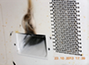

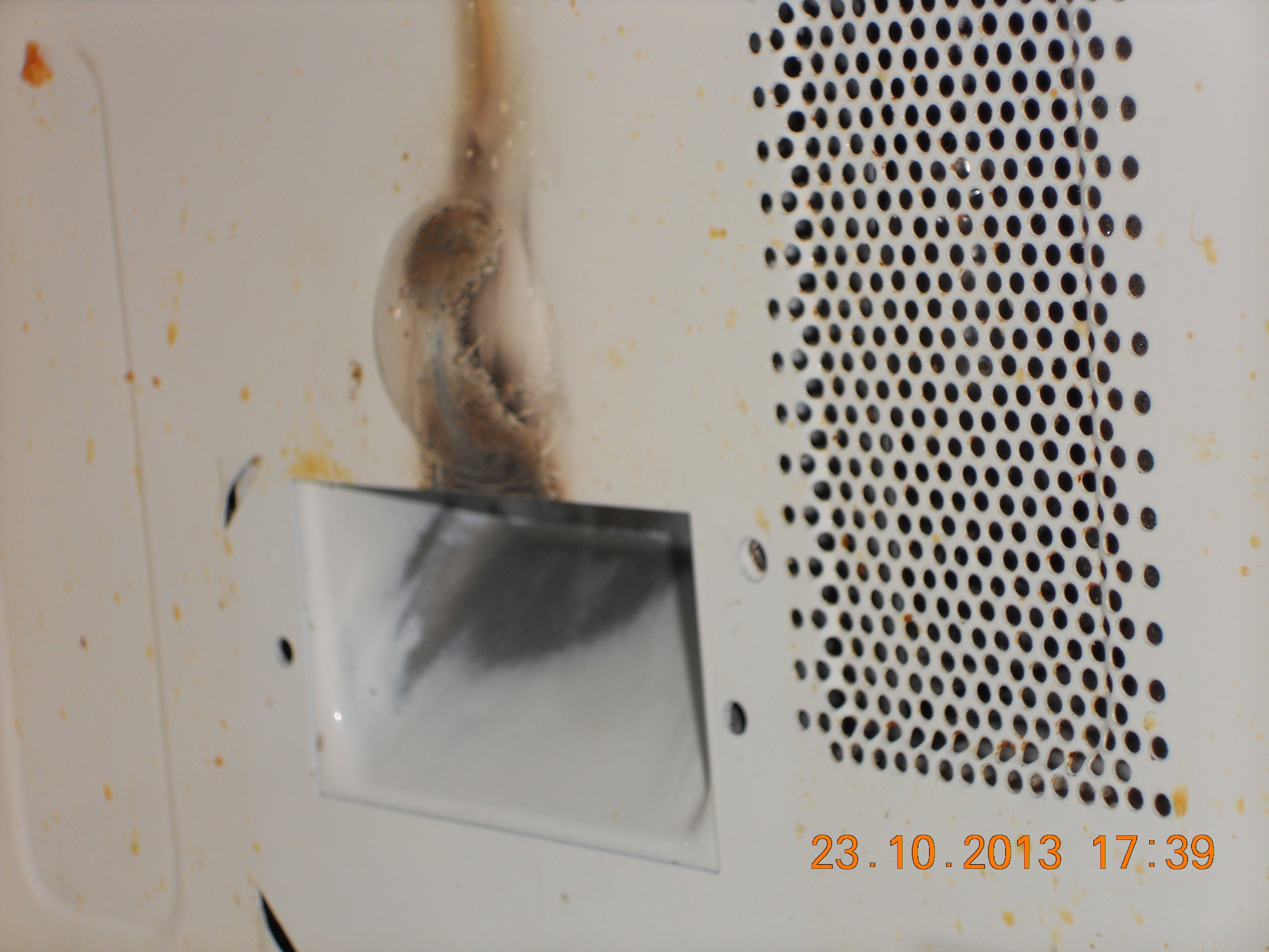

Helo.Kezdő vagyok a forumon.A mikrom belsejében ahol az a lapka találhato,vagyis egy picit fentebb egy féltojásnyi dudor keletkezett. Mi lehet a baja? köszönöm
Vélhetően arra a lapra gondolsz, ami a magnetron felől érkező nagyfrekvenciás tápvonalat zárja el a sütő részből, és műanyagból vagy csillámlemezből szokott készülni. Ez a mikro szempontjából átjárható anyag, nem melegszik, azonban az idő előrehaladtával a kipárolgó zsírok és gőzeik lerakódva a falon, lefolynak a lap és a ház közé, gyakorta itt túlzottan fel is melegszik helyileg. Valószínűleg nálad is egy hasonló probléma jelentkezett, ezért célszerű lenne kipattintani, vagy kicsavarozni a helyéről és alaposan megtisztítani. A dudor a vázolt helyi melegedés miatt keletkezhetett, ha nem lyukadt ki, akkor mehet vissza a helyére. Ha van hasonló méretű műanyag lap, akkor érdemes cserélni, de mindenképpen fontos, hogy a belső részben keletkező gőzök ne jussanak be a magnetronba, mert az menthetetlenül tönkre fog menni. Az jó tanács, hogy bizonyos időközönként érdemes ezt a lapot eltávolítani, és megtisztítani, a hasonló problémák elkerülése érdekében.

Köszönöm.Csak annyit tennék hozzá hogy a fémvázon keletkezett ez a dudor.
yoda írta: Köszönöm.Csak annyit tennék hozzá hogy a fémvázon keletkezett ez a dudor.
Nem csak a festék dudorodott fel?
Találgatások helyett kérnék egy képet.
Szia .Nem csak a festék.Holnap teszek fől képet.
Szép baleset! :wink: Ilyet még nem láttam. Belül nem nézted még meg?
Amennyire ebből az életlen képből látom, pontosan az a rész, amiről írtam.
Csak ismételni tudnám magam. Szerintem vedd le a fedelet, és valóban nézz mögé, mi a helyzet mögötte. Nagy valószínűséggel a mögöttes részben lerakódott anyag puffadt fel, és okozza ezt a kidudorodást, ezt alátámasztja a füstcsíkszerű nyom a dudor felett. A magának a fémnek a megolvadásához, így felpúposodásához azért több kellene, mint amit a magnetron lead.
Plaszlo írta: Szép baleset! :wink: Ilyet még nem láttam. Belül nem nézted még meg?
Helo .Még nem néztem bele.Köszi
jmedvegy írta: Üdv!
Szia.Ok.majd közlök mindent a belsejéről.Pedig én azt gondoltam hogy magnetronos lett azért lett a dudor.köszi
