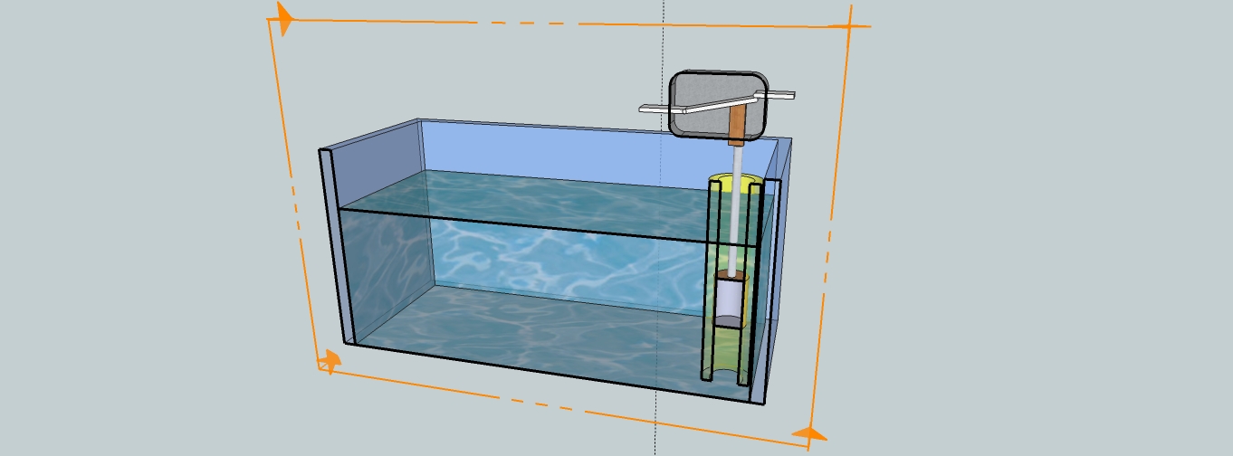

A legegyszerűbb egy úszóházas megoldás lehetne, akár egy csőben kivitelezve. Hasonlóan a WC tartályéhoz, itt viszont egy rúddal a kívánt vízszintre beállítva. Amíg van körülötte víz, addig felfele tolva működtetne egy mikrokapcsolót, mely záró érintkezőin át engedné a szivattyú működését, ha a beállított szint alá csökken a szint, a felhajtó erő megszűnésével bont az érintkező pár, és a szivattyú is leáll. Kis barkácsolással kétoldalú emelővel a működtető erő megsokszorozható is, akár.
No ha gond van az elképzeléssel, holnapra megrajzolom, de szerintem így is érthető.
További szép napot!
Ilyesmire gondoltam.
Aztán ezt lehet a lehetőségekhez mérten variálni.
Sok sikert!
