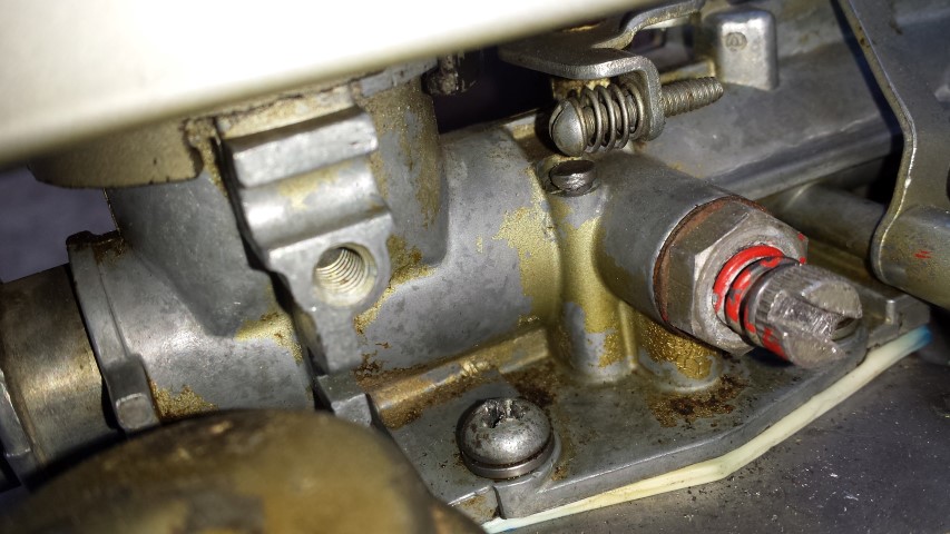

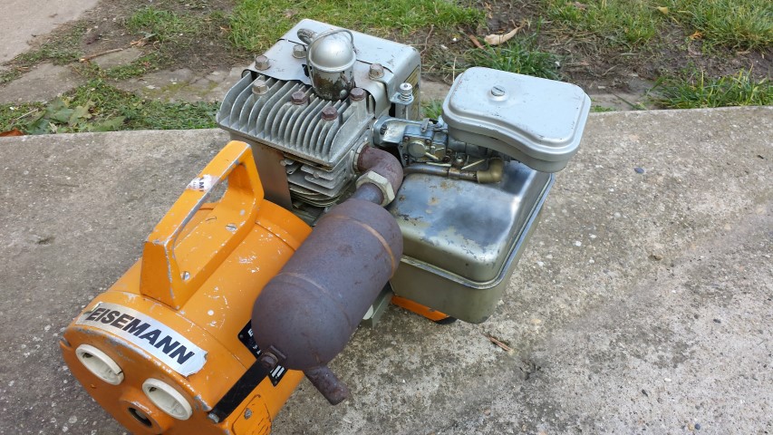

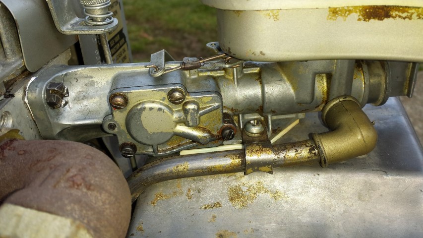

Segítséget szeretnék kérni abban, hogy van egy vízszintes tengelyű Briggs motorom, melynek száma 10232 0394-01 7008037. Egy agregátort hajt. A problémám az vele, hogy csak úgy tudom járva tartani a motort, ha a szívatót folyamatosan kihúzva tartom. Mihánt vissza engedem abban a pillanatban le áll a motor. Tömítéseket ellenőriztem, a tankban lévő 2 db szűrőt kitakarítottam, de ez sem javította meg. Esetleg a membrán lenne a rossz? Kiszakadva nem látszik, tudna-e valaki segítséget adni, hogy merre induljak javítás terén?

A tömítést már kicseréltem a karburátor és a motor közt,és a tank közt,igaz puha több rétegű teflonlapból készítettem,de ez szerintem nem lenne gond.Az üzemanyagot is lecseréltem.A tank aljára lemenő szűrőt kitakarítottam.Az olajat lecseréltem benne.A karburátort is kitakarítottam.Holnap készítek képeket.
A neten találtam esetleg hasonlót:http://www.ebay.de/itm/Stromerzeuger-Eisemann-4-takt-BWSA-1-5-/281536944636?pt=DE_Haus_Garten_Heimwerker_Generatoren&hash=item418ce8d9fc
Az enyém is ugyan ez a típus csak jobb állapotban.
Főfúvóka eltömődés jellegű tünet. A benzinben lévő adalékok is kicsapódhatnak a fúvókában annak ellenére, hogy a szűrő elvileg kiszűri a koszt. Nézd át alaposan, engem már tréfált meg látszólag tiszta főfúvóka.
