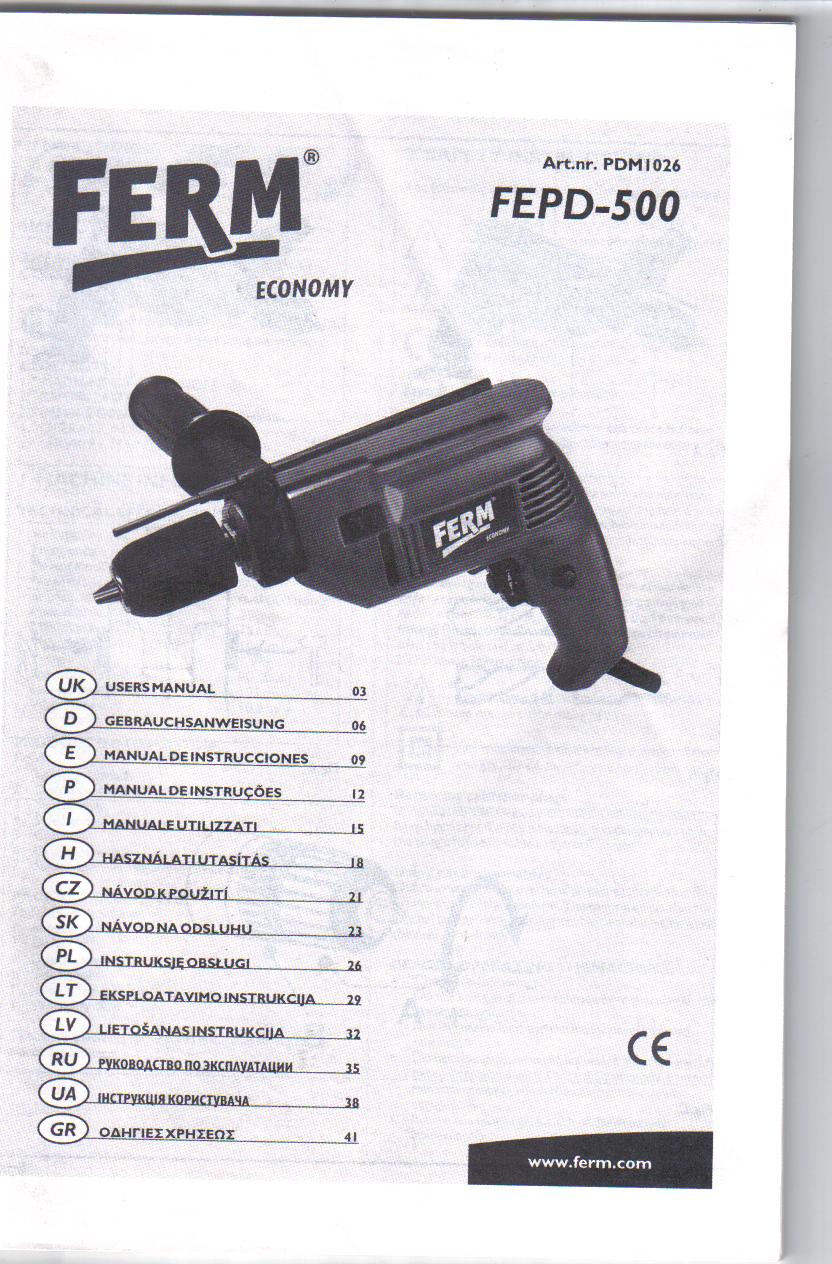

El tudná nekem valaki magyarázni,hogy bírom kicserélni a kézi fúró fejet?Ránézésre hogy tudom meg hogy menetes vagy kónuszos?Annyit tudok,hogy a fejben van egy balmenetes csavar,eddig megvagyok.Hova tovább? Nem bírtam levenni,tekertem jobbra is és balra is,de nem ment.SEGÍTSÉG.Kösz :oops: :shock:

Ha jól gondolom a tokmányra gondolsz. Ha adnál pontos márkát típust az segítene a válaszban. Esetleg egy két fénykép ?

Szia! Erről a gépről lenne szó.Remélem sikerül a képet felraknom.Ferm típusú FEPD-500 modell.Addig eljutottam,hogy a tokmányban lévő bal menetes csavart kivettem csak a tokmányon nem tudom milyen menet lehet,ezért lehet,hogy nem voltam elég goromba. :lol: A tokmány alatt egy 19-es villás kulcsnak van hely csak a tengelyt nem tudtam mivel megfogni mert csak kb 5 mm-es rés van és nem tudom megfogni.Összefoglalva jó volna tudnom milyen menetes lehet a tokmány vagy ha kónuszos a tengely(amit nem tudok),akkor hogy vehetem le leg fájdalom mentesebben.Előre is köszi a tanácsot.Pioker Zoltán
Ha van kulcsnak hely akkor menetes lesz és ha a középső csavar bal menetes volt akkor jobb menetes lesz. Keskeny lemezkulcs kell hozzá valami régi kerékpárhoz való soklyukuból vagy valami szívósabb lemezből csinálj hozzá. Ha szerencsés és erős vagy akkor ellentétes forgásirányra váltva ha megfogod a tokmányt lehet letekeri a fúrógép maga.
