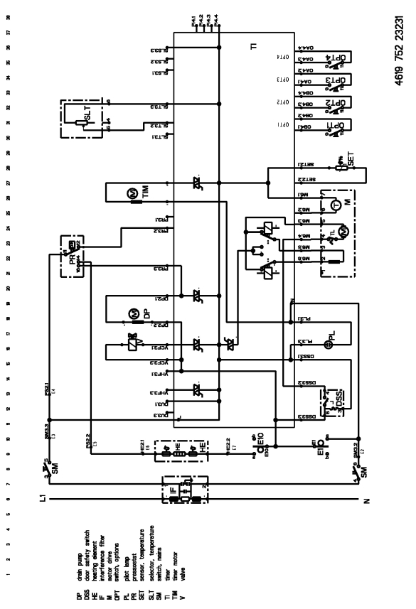

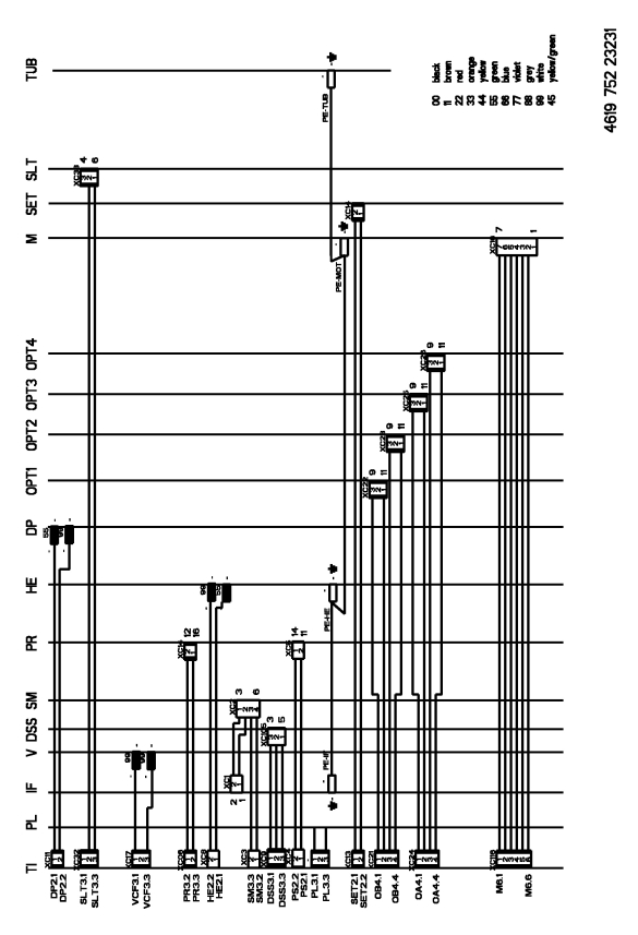

Itt a kapcs rajza, ebből kiókomulálhatod a bekötést, de a programját szerintem át kellene írni a programkapcsolónak, hogy használni tudd, vagy a fordulatszámszabályzó elektronikát kiműteni belőle, esetleg újat készíteni hozzá. Vedd figyelembe, ezek motorok nem folyamatos üzemre készültek, nem tudom mire használnád. A régi Hajdu elöltöltős mosógépnek volt fűnyírónak is használható motorja.

Kedves Plaszlo köszi a rajzokat és a tippet.
Az alapötletem az lett volna, hogy a prg.kapcsolót "érintetlenül fixen" (meghajtó motor kiműtve) hagyva, csak a centrifuga programot használva lenne egy két fordulatszám tartományban működő motor. Próbálkoztam a kivezetésekkel, de az eredmény mozdulatlan motor és néhány automata lecsapás volt. Ezt az ajtó biztonsági retesz kivezetéseivel értem el, egyenlőre. Valami még blokkolja a motort, amire még nem jöttem rá. Tovább próbálkozom a rajzok alapján azon, hogy kiderítsem mi lehet a tettes. :?:
Esetleg ha lenne egyéb ötleted, szívesen venném.
A tachogenerátor vezetékeit is bekötötted? A motor üzemi fordulatszámait elektronika vezérli, lehet szüksége van a visszacsatolásra. A nyomáskapcsolót sem ártana egy kapcsolóval helyettesíteni.
Lehet jobban járnál, ha építtetnél egy fordulatszámszabályozó elektronikát, jobban használható, mint egy teljesen másra készült programkapcsolóval és programjával küszködni. Nem egy bonyolult kapcsolás, hozzáértő hamar összedob egy ilyet.

Semmi különös, a tachogenerátor a fordulatszámmal azonos jelet küld az elektronikának, hogy ne csak vakon szabályozzon. A különböző terhelési viszonyok miatt ugyanolyan kimenő vezérlés esetén más és más fordulatszámmal pörögne a motor, ezzel viszont tudja az elektronika, hogy mit csinál a vas és ezek szerint korrigálja a vezérlést. Az első rajzon, a motoregységben T-vel jelölt egység.
