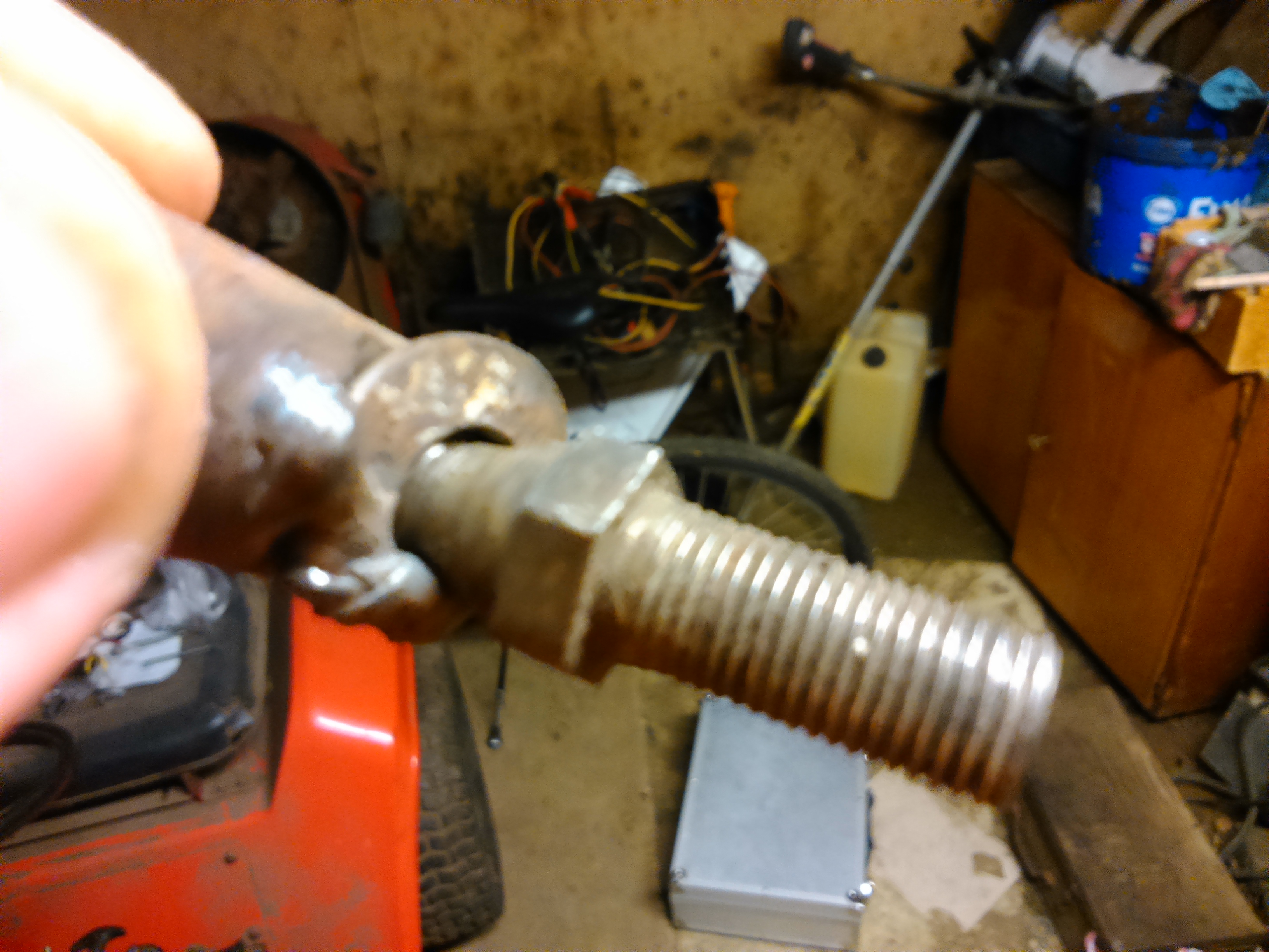

Érdekes eset, hátha valakinek jól jön, a következő történt:
Kicsavartuk az újonnan beletett USA 3/8 - 2,5 csavart, ami szintén szétnyíródott, de M10x1,0 menetmetszővel újra tudtuk vágni a tengely belső menetét és kell csináltatni ugyanilyen méretű csavart esztergályossal és már kész is.
Tehát valószínű régebben a tengelyt már átvágták 10x1-re, de mégis az eredeti amerikai csavart (9,525) erőltették bele, ezért is jött ki nehezen.
Tengely újrametszve, csavar esztergálva egyező méretre - nincs probléma!

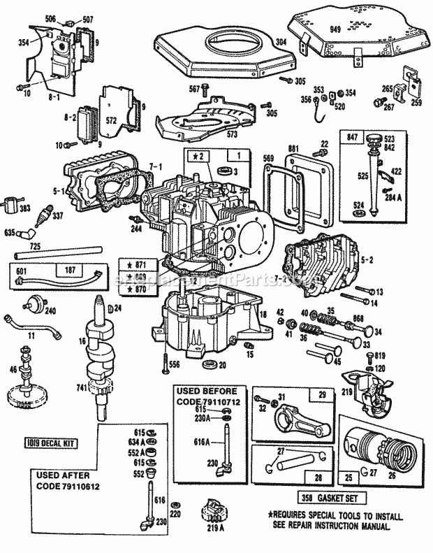

A főtengelyenen lévő gyűrűs fogaskerék 4 darabba tört. A robbantott ábrán a 741-es alkatrész.

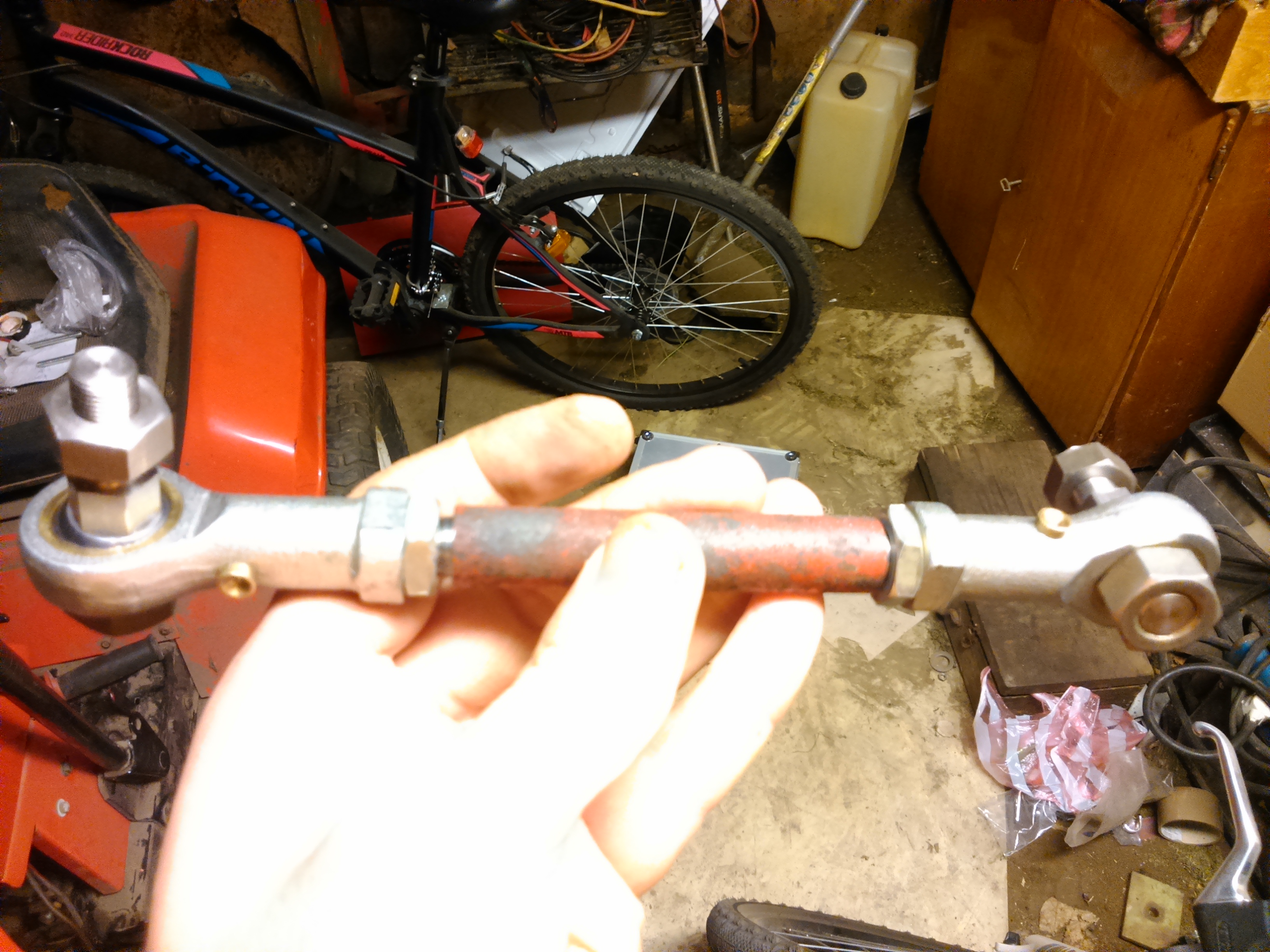

Sikerült új kormányművet építeni a régi helyett.

Ha van valakinek 31 fogas gyűrűs fogaskerék, ami a főtengelyen van, akkor kérem keressen. Belső átmérő 35 mm, fogaknál mért átmérő 52 mm. Email cím varaljaizoli kukac gmail.com
képen a 741-es alkatrész.
Szerk.: szerintem 31 fogas lesz ez, egy modul kitört, és rosszul lett számolva..
Az egész ebay-t feltúrtam, nem létezik 30 fogas.
Javítottam 31 fogasra.

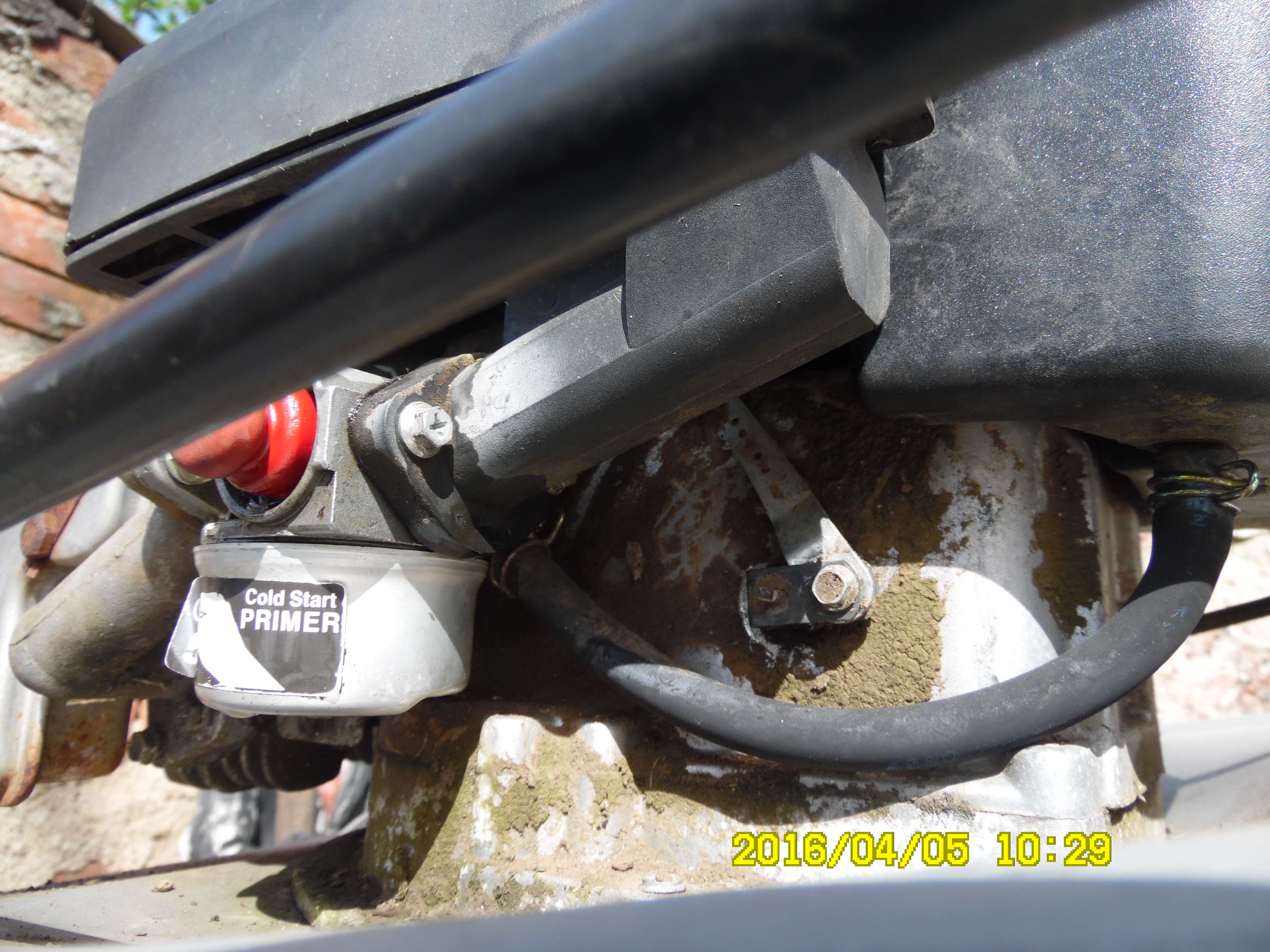

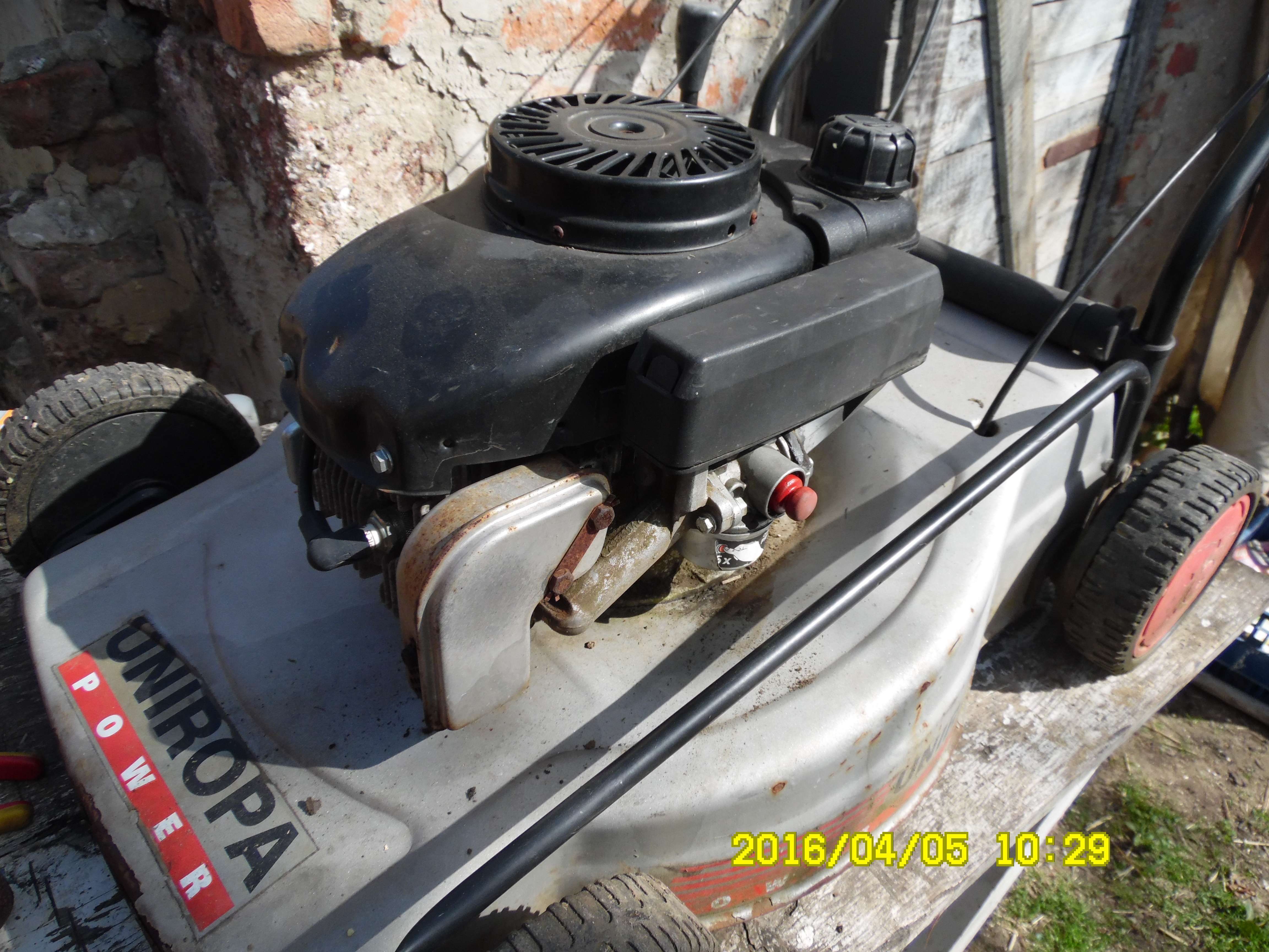

Segítséget szeretnék kérni!Tavaly szépen üzemelt a fünyiróm,most beindítottam,nem pörgött rendesen,ezért szépen kitakarítottam a karbit,de közben el állíthattam a regulátort!Most azt csinálja,hogy nem indul,a kipufogón köpi minden rántásnál a benzint.Van valakinek tanácsa,hogy mit tehetnék vele,vagy miért köpi a benzint a kipufogón?Ha a regulátor miatt,amire én tippelek,akkor azt hogyan és miképpen tudnám beállítani szakszerűen?
Köszönöm a választ előre is!
Elvileg normál takarításnál nem tudod elállítani a regulátort, csak durva módod. Kiakadhat a porlasztó pillangószelepével összekötő rudazat, vagy a "bicska" szöge változhat meg. De ez a kettő sem okozhat ilyen problémát.
Arra tippelek, hogy takarítás közben oldalra döntötted a fűnyírót és a porlasztó tűszelepe akadhatott fel és ömlik a benzin a porlasztóba. Az első képen a porlasztó alsó csészéjét kell levenni az alján lévő csavar oldásával, majd megnézni, hogy ha óvatosan felnyomod az úszót, akkor elzárja-e a benzin útját. Ha nem akkor óvatosan meg kell ütögetni a porlasztóházat, míg nem mozog rendesen a tűszelep. A tankból ereszd le a benzin nagy részét, különben elfolyhat. Csak annyit hagyjál benne, amivel ki lehet próbálni a tűszelep zárását.
Azt sem tartom kizártnak, hogy a tényleg megdöntötted a gépet, akkor annyi benzin folyt a motorba, hogy még mindig köpködi ki. Vedd ki a gyertyát és forgasd át a motor a berántóval addig, amíg jön ki a belőle benzin.
