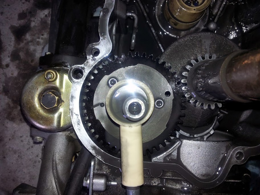

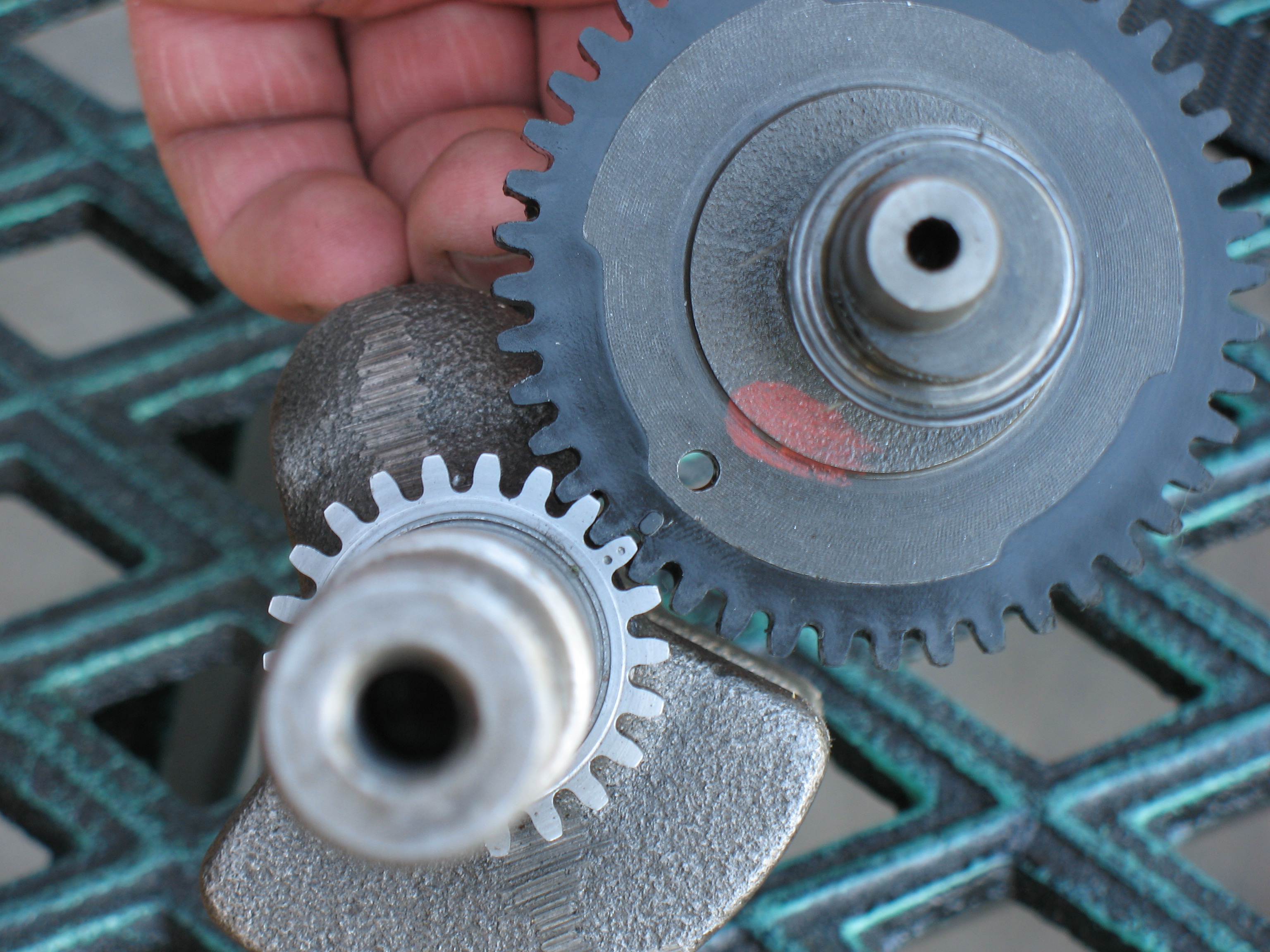

Üdvözletem a tisztelt tagoknak.
Olyan kérdésem lenne, hogy lenne egy Briggs motorom amin van kettő kiegyenlítő tengely az oldaldeknibe ami a főtengelyhez csatlakozik fogaskerekekkel, azt hogy kell pozícionálni mert nem látok jelölést sehol.
Válaszokat előre is köszönöm.
Az egyik a vezérműtengely, ezt pozicionálni kell, a másik valószínűleg a regulátor, ennek mindegy a fogaskerék kapcsolódási helyzete.
A vezérműtengelynél a főtengely fogaskoszorújának egyik fogán egy vonalat, vagy bemélyedést találsz, ehhez kell a vezérműtengelyen lévő lyuk jelölést állítani.
