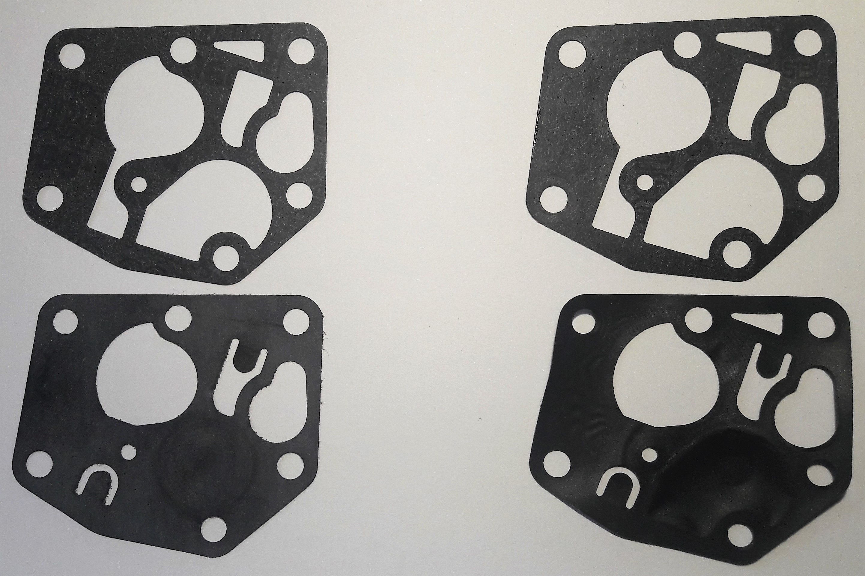

Addig is egy kis érdekesség, két különböző gyártmányú membrán összehasonlítása.
A bal oldali eredeti, briggs membrán, a jobb oldali "eredeti USA" membrán. Ilyen amerikai zászlós csomagolásban van, ha jól emlékszem. Ez utóbbi kb 1-1,5 hónapot töltött a fűnyíróban, ennek ellenére már zebramintás ráncok figyelhetők meg a bal oldalán. Fotón annyira nem látszik, és a szétszerelés pillanatában több is volt, mint most.
A tömítés:
teljesen megegyeznek, méret, kivágás, szerintem még az alapanyag gyártója is ugyan az, már amennyire a látható feliratokból meg lehet állapítani.
A membrán:
méretre ezek is teljesen megegyeznek, pontos a kivágás. A vágási élek minősége még talán jobb is, mint az eredetinél, ott picit szöszösebb. Ez viszont lehet az eltérő anyagminőség miatt is. A gyári egy hajszállal vastagabbnak, és ezáltal picit merevebbnek érződik. Persze ez lehet, hogy annak is köszönhető, hogy a másik már használatban volt, két vadonatújat lenne jó összehasonlítani.
Az egyetlen eltérés, hogy a nem gyárinál a jobb felső sarokban a tömítéshez hasonlóan van egy háromszög alakú kivágás, ez az eredetinél hiányzik. Nem hiszem, hogy nagy jelentősége lenne, a benzintankon ezen a részen nincs semmi, és emlékeim szerint a karburátoron sem.
