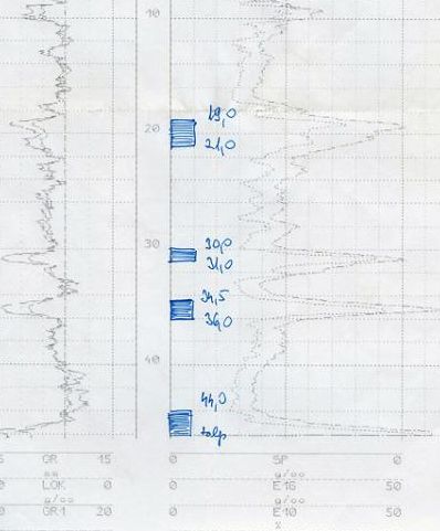

Beszéltünk már erről a Csapó féle ásott kútról. Azt hiszem megint sikerült a rossz megoldást választanod sajnos. Először is megbízol valakit aki max 50 métert tud fúrni másodszor pedig egy kis kőpad meg is állítja 45 ben. Azt kell mondjam kóklert választottál mert kútfúróval ilyesmi nem történik meg. Vagy el sem vállalja ( mert más a profilja szakterülete) vagy ha elvállalta meg is csinálja ha van kőpad ha nincs. Korlátlan vízhozamú kutat senki nem vállal ép ésszel meghatározott vízhozamot pedig csak az aki tudja mit beszél. Vigasztaljon hogy dolgoztunk mi már olyan helyen ahol volt két rossz kút is, tehát van aki még náladnál is rosszabbul járt.
A dolog megoldása nagyon egyszerű egyébként. Ki kell hívni egy geofizikust aki az elkészült furatot leszondázza és meg fogja mondani hogy milyen mélységekben milyen vízadási képességekkel rendelkező rétegek vannak.
Valami ilyesmi papírt fog adni :
Ennek ismeretében el lehet dönteni hogy legyen e a lyukból kút vagy ne mert bizony a normális kútcső és a szűrőkavicsolás komoly pénzkiadás és ha egyszer beépítették akkor az már ott is marad. Már pedig egy meddő furatba sok értelme nincs berakni több százezer forintot örökre.
Az MSZ22116 egyébként leírja miképp kell egy kutat elkészíteni, attól tartok ha ezt a számot megemlíted a fúrósodnak nem fog eszébe jutni semmi.
Véleményem szerint 20-30 liter/ perc tisztavizes hozam az amivel már lehet valamit kezdeni elfogadható kompromisszumok mellett. Ez alatt csak kompromisszumokkal és korlátolt lehetőségekkel extra költségek árán lehet kutat üzemeltetni öntözési céllal. Persze vannak területek ahol egy 10-15 literes kútért is milliókat adnának de ez nem Veresegyház.
