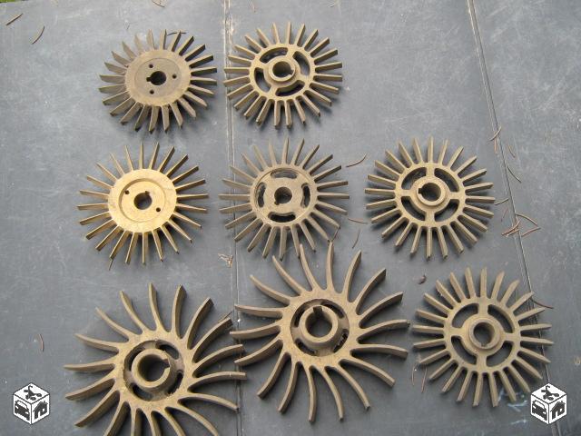

Sziasztok nekem egy olyan kérdésem lenne ,hogy bajai kétlépcsős vízszivattyúm van és,az vele a gond hogy nem szívja fel a vizet a tartályba pedig a főcsőből jön a víz ahonnan fel kellene kapnia a vizet...én a lapátok poziciójára gondoltam forgattam mindehogy és sehogy sem jó..légy szives valami tippet vagy ötletet adjatok,hogy mi lehet a probléma...köszönöm.
Ez periférikus szivattyú kicsit érdekesek a lapátjai. Valami hasonlóak lesznek mint a képen :
de nem az lesz a gond hanem inkább a szimeringje ment tönkre de az is lehet hogy a tengely is felmaródott. Ha a tengely is gáz akkor esztergályos tudja perselyezni. Ha kopottak a lapátok akkor az a gyenge nyomáson látszik inkább.
