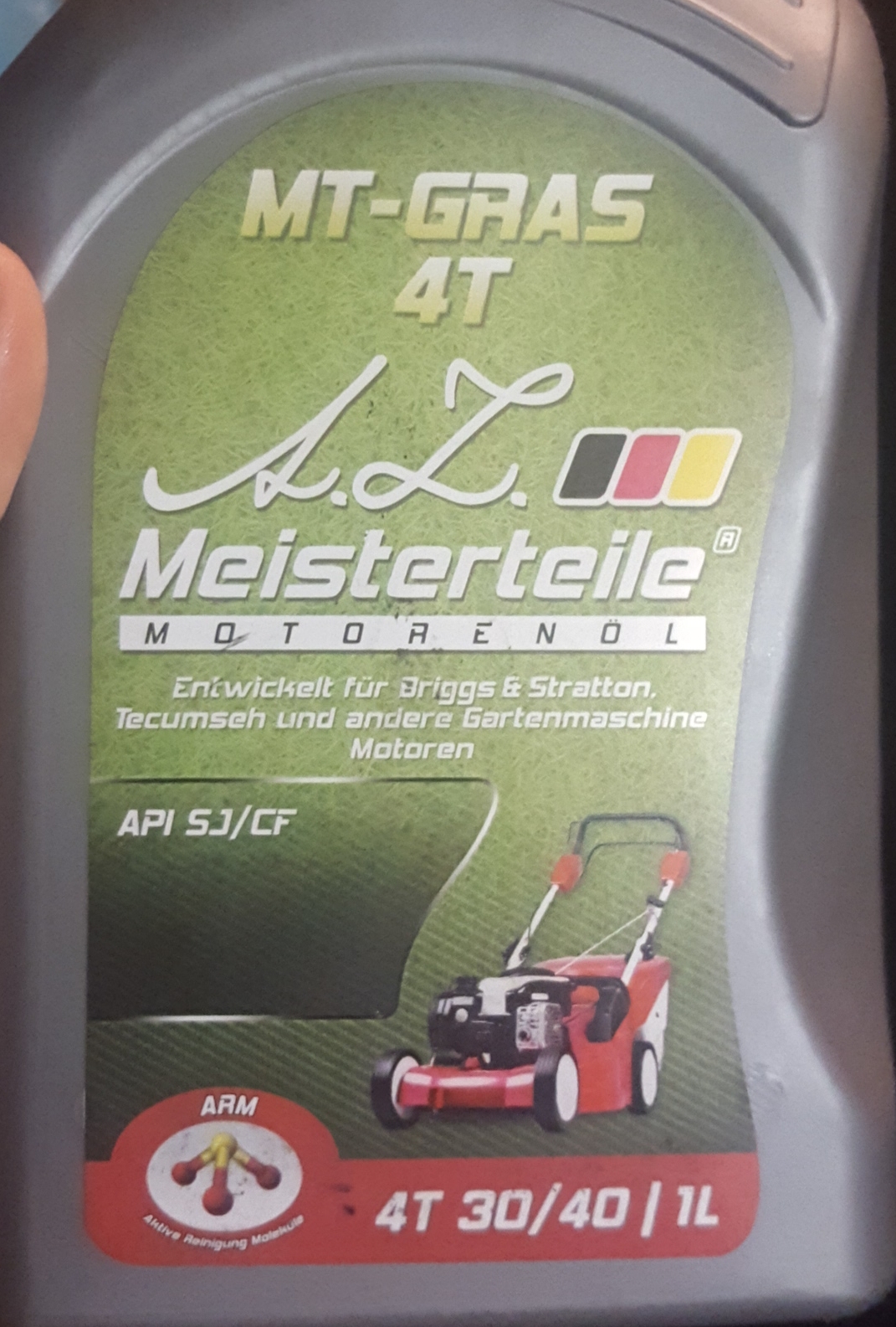

Minap vettünk használtan egy Briggs&Stratton 550e series motorral szerelt fűnyirót. Próbáltuk beinditani de nem kapta el csak párat pöffent és az olajnivót kihúzva tapasztaltuk hogy nagyon túl van töltve és benzin szagú a nivó és a papir légszürő is fekete volt gondolom a sok kartel gáztól. Több se kellet kipucoltuk a a karbit benzin le ereszt olajat kiöntöttük a betöltő nyiláson keresztül és a gyertyát is megtisztitottuk mert nagyon fekete és dzsuvás. Gyárilag SAE 15w 30 olajat irt de nem olyat töltöttünk bele ha sikerül csatolom a tipusát de a cimkéje szerint ez is bele való. Na de összerakás után pöc röff indult de szinte azonnal elkezdte okádni a kék füstöt ezért nem is járatuk sokat szinte egy percet sem.
Mi lehet a gond tán dugattyú gyűrű vagy csak az olaj nem tetszik neki?
