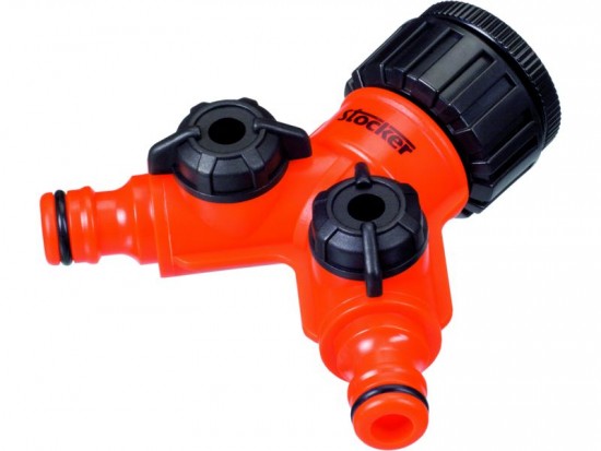

( gyorscsatlakozó ) csatlakoztattad a szivattyúhoz amin van egy 4-5 mm-es lyuk hanem egy rendes tömlővéggel amin 15 mm a lyuk akkor a másik végére ha raksz szintén egy rendes tömlővéget ami egy olyan elosztó idomba megy bele amin van két gyorscsati
akkor arra két gyorcsatis slagot tudsz rakni és vagy két bólogatót vagy 1 bólogató és egy kézi locsoló szórófejet. Ezt a szivattyúd 20-25 liter/ percig ki tudja szolgálni 2-2,2 bar nyomással tehát működniük kellene. Úgy nem fog persze hogy az egyik ágon a bólogató a másik ágról meg árasztva öntözöd a paradicsomot mert a víz az nem hülye arra megy amerre könnyebb :)
