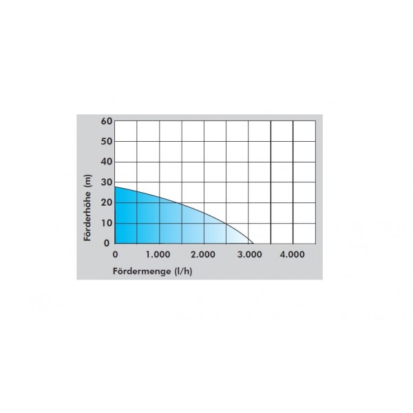

Hát mondjuk ezeket a szivattyúkat ( főleg az utóbbit) nem venném meg. Az öreg TIP lehet abba halt bele hogy kilyukadt a tartálymembrán és nem vetted észre. Rendszeresen kellene ellenőrizni a levegő nyomását ezeknek a tartályoknak. Nem autó kerék, nem látszik ha kevés benne a levegő :)
A kút : a 2 méter nyugvó az ok a 7 méter szívócső már annyira nem mert elvileg le tudja szívni a szintet 7 méter alá is (egy jobb szivattyú), tehát inkább 10 méter.
Üzemi szint nem ismert, pedig lehet hogy a kút elvesztette a hozamát amit az üzemi szint jól mutatna ha ismert lenne az jól működő időszak és a mostani állapot üzemi szintje. Ezek a mosogató csöves kutak amúgy sem az örökkévalóságnak készülnek. Tehát itt kellene adat hogy tudjuk mi újság. Pl a szivattyúdról nyomod a vizet a kertbe folyamatosan és 10 perc után (de szivattyúzás közben) leméred a vízszintet. Mondjuk ha 10-15 perc után is vastagon folyik a víz ahogy az elején és nem is homokol akkor talán nincs vele baj.
Szivattyú: ez a "csoda" 3,5 bart tud és azt is csak a fénykorában. Ebből levonandó a szívómélység tehát a víz szintje és a szivattyú közti távolság üzem közben (amit nem is tudsz) de mondjuk legyen 6 méter. Akkor úgy néz ki a mutatvány hogy a 3,5 - 0,6 = 2,9 bar az a nyomás amit ez a szivattyú képes csinálni és mivel az utolsó pár tized bar mellett szinte nem is szállít vizet így lehet meg is van a magyarázat hogy miért oly keservesen tölti 2,6 ról 2,8 ra a rendszert.
Íme a karakterisztikája ami megmagyaráz mindent :
Tehát a megoldás az, ha jó a kút hogy sajna 2,5 re kellene állítani a kikapcsolási nyomást. Célszerű időnként ellenőrizni hogy a ki és bekapcsolás közt mennyi vizet lehet a rendszerből kivenni mert ez jól jelzi a tartály levegő töltöttségét. Ez a mennyiség kb a 30%- a tartály térfogatának, esetedben kb 6-7 liter.
