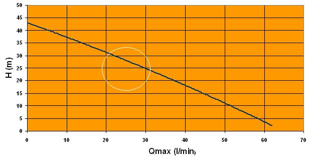

Szivattyú adatok értelmezésében szeretném a segítségeteket kérni.
Ha pl veszem az elpumps jpv900-at, annak a vízhozama 62liter/perc.
Ezt hogy értelmezzem? Ez a szivattyú csonknál értelmezendő?
Amire kiváncsi lennék igazából, hogy vajon mennyi lesz a vízhozamom a következő helyzetben:
- van egy fúrott kút a kertben (itt van egy káma szivattyú ami egy 20méteres 3/4-es locsolócső végén 40liter/percet tud.)
- a a kútból bevinném a vizet a pincébe, ez kb 10 méter
- itt lenne a házivízmű
- innen menne a házba a víz ami kb 10-12 méter
- a házban a csap pedig további 15-20 méterre lenne
- a szivattyú colos csatlakozású
- a kúttól a pincéig és a pincétől a házig mehetne pl 32es kpe cső
- a házban pedig nem is tudom 22es 26os henco v. más műanyag
No és akkor az a kérdés, hogy így vajon mennyi lesz a vízhozamom?
Számolható ez valahogy?
Nem lenne vicces, ha csak utólag derülne ki hogy kicsi a szivattyú, vagy kicsi a cső keresztmetszet?
Kinek milyen vízműve van és milyen csövekkel, milyen hosszan?
Lemérnétek a vízhozamot ténylegesen?
Előre is nagyon köszönöm a segítséget!
gorbe_VB-25-900 new.JPG (31.3 KiB) Megtekintve 3291 alkalommal.
Ezt úgy kell értelmezni hogy ha 0 bar nyomásra ( szabad kifolyással ) 0 méter mélyről szív a szivattyú ( tehát a fűre állított kerti medencét üríted le 1-2 méteres vastag nyomócsővel :) ) akkor 62 liter /perc. Minden más esetben amit a karakterisztika görbéről olvasol le. A vezeték nyomásvesztése pedig mennyiség függő is nem csak keresztmetszet. Mert ha pl 10 liter/perc elég a fürdőkádat feltölteni akkor szinte elhanyagolható, ha 30-40 liter /perc kell a hatásos wc gyors öblítésnek hogy ne csak a papír mennyen le :) akkor már nem.

Ha ez igaz, és jól számolok akkor nálam kb 12-13 emelőmagasság vesződik el a kb 40-ből a 900as szivattyúnál.
Az meg nem vészes. A wc tartályos, végülis van idő feltölteni, és a tervezett mennyezethűtés sem igen fog borzalmas nagy vízhozamot igényelni. Jók ezek a számítások amúgy.
