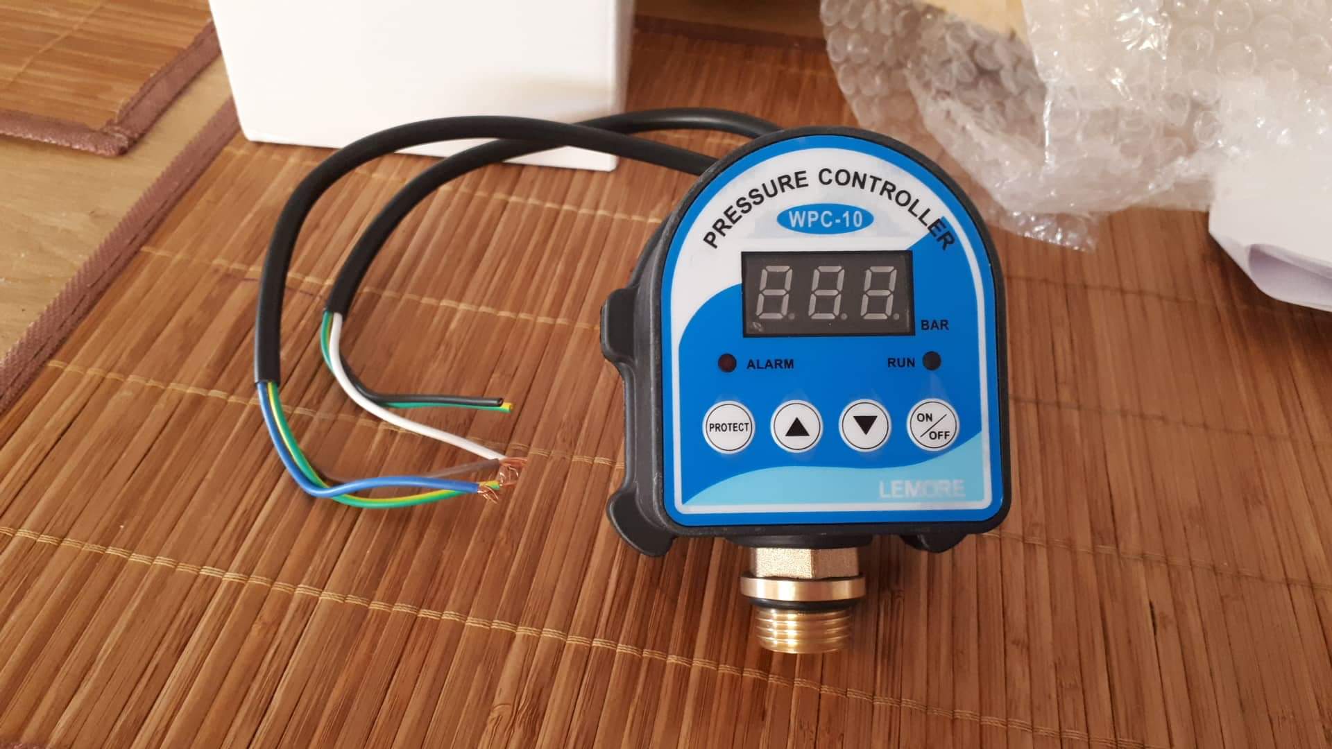

Elektromos nyomáskapcsolóval szeretnék kérdezni. Konkrétan a wpc-10-el kapcsolatban.
Most jött meg a kapcsoló de sajnos semmiféle bekötési rajz nincs benne a leírásban. Tudtok nekem segíteni, hogy mit hová? Köszi.

Hát ilyesmiből célszerű azt a változatot venni ahol a bemenet villásdugóval szerelt a kimenet pedig csatlakozó aljzattal. Gondolom az megy hogy a menetes rész a szivattyú nyomó csövére egy T elágazóval. Marad 2 kábel amiből az egyik a bemenet ide kötöd a 220-at ( fázis nulla föld) a másik a kimenet ide kötöd a szivattyút ( fázis nulla föld) Hogy melyik melyik sajna nem tudom de ha szerencséd van rá van írva hogy "IN"vagy "line" "power"(bemenet) és "OUT" vagy "pump" (kimenet) Ha nincs rajta akkor elég sok kép van a neten ahol csatlakozó is van a kábel végén és abból ki tudod következtetni.
https://www.google.com/search?q=wpc-10&tbm=isch&source=univ&client=firefox-b&sa=X&ved=2ahUKEwjt1bGZwezjAhUeSBUIHaAfClsQsAR6BAgIEAE&biw=1024&bih=615#imgrc=z8Tk-P0Hj9VY7M:
barna kék= bemenet
fekete fehér = kimenet
( zöld sárga föld mindkettőnél)
