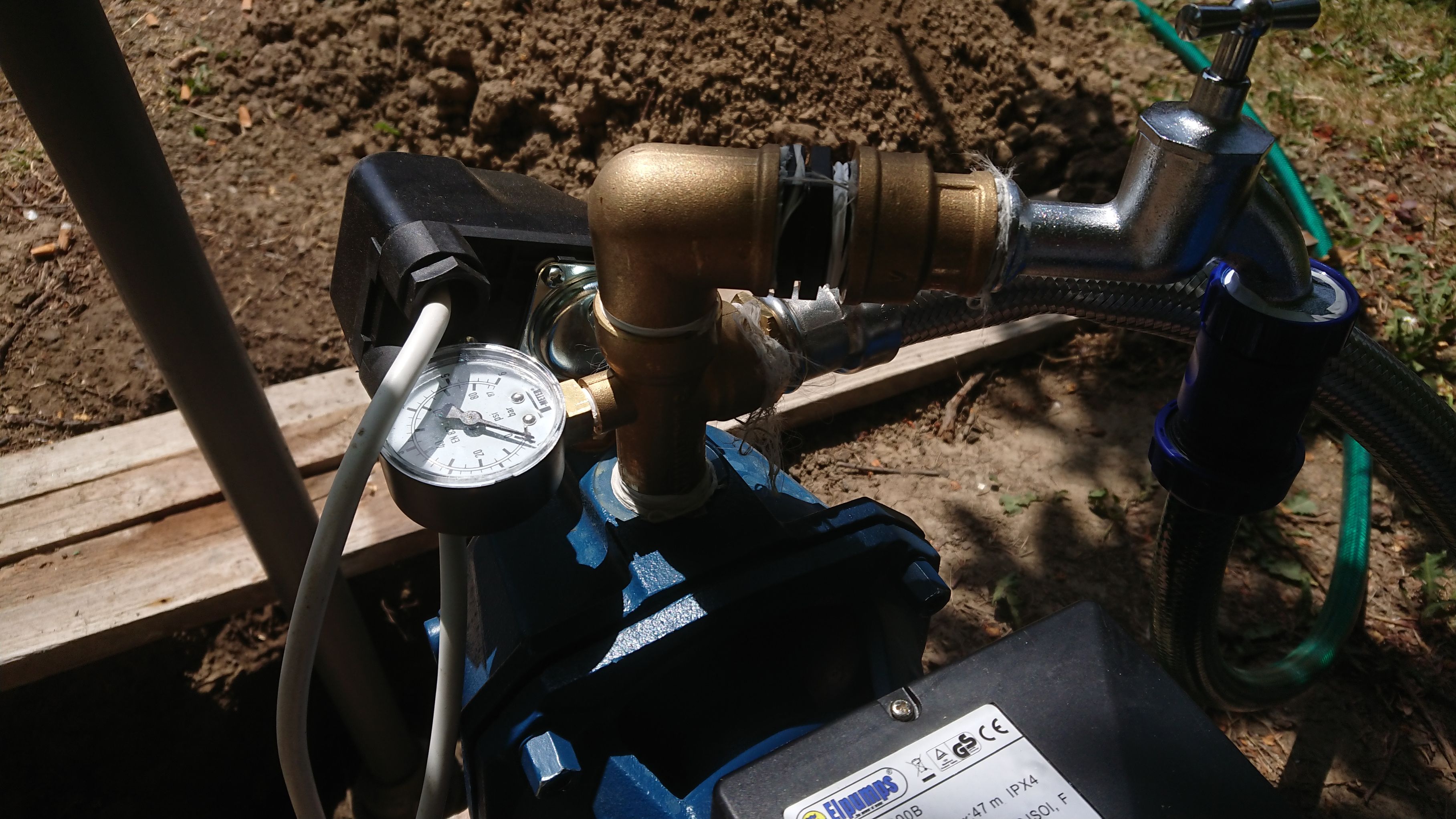

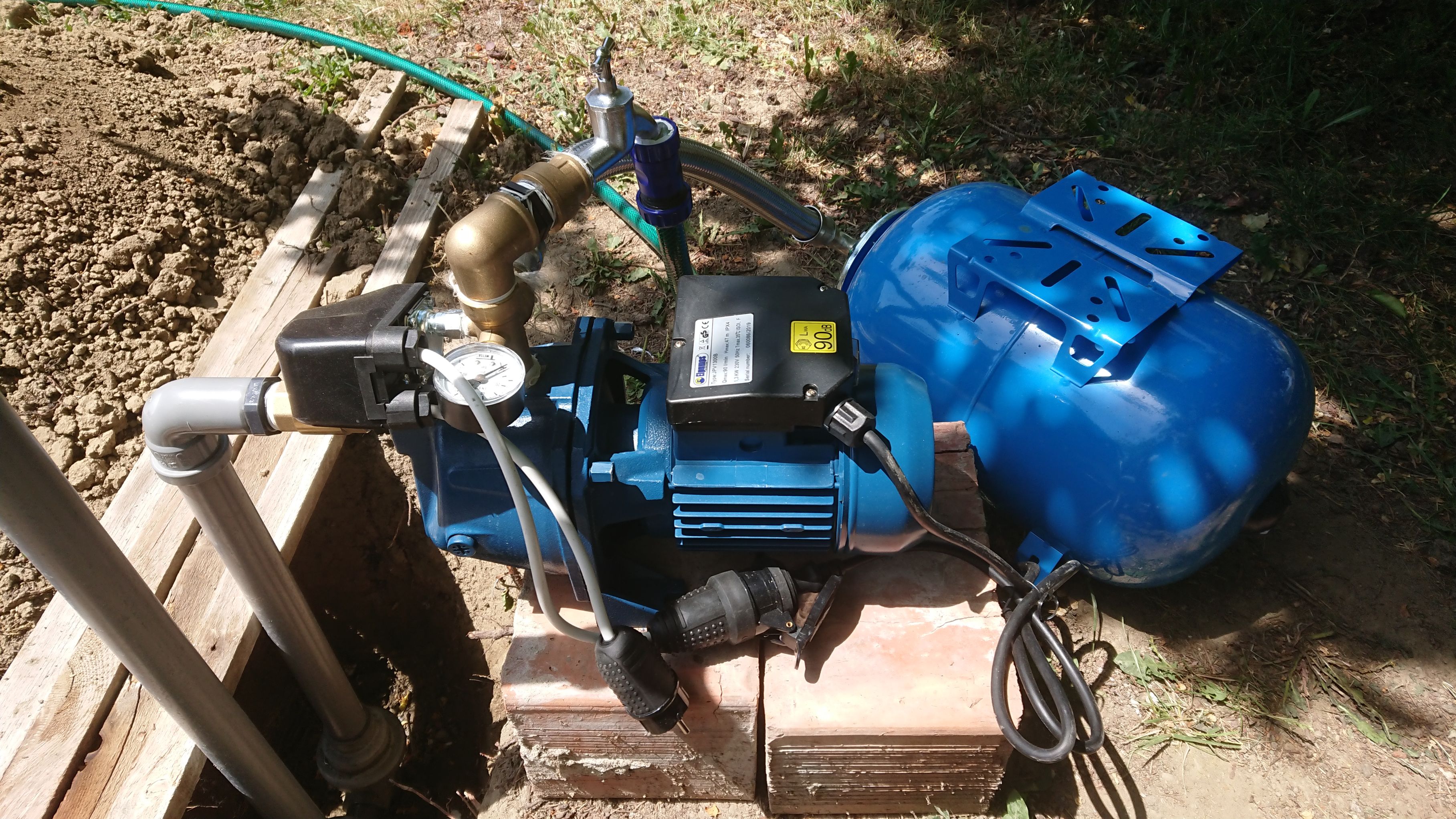

Több problémával találkoztam. Beszereztem a szivattyút (Elpumps jpv1300b), hozzá egy hidrofor tartályt, idomokat, nyomáskapcsolót, előszűrőt, visszacsapó szelepet. 3-4-es slaggal használjuk, gyors tömlőcsatlakozóval. Összeszereltem őket. Az előszűrőt (1 literes, elviekben 3600/h átfolyással) a szivó oldalra tettem fel. Fel is kapta a vizet a szivattyú, jött a viz, de amikor kikapcsoltam a szivattyut, akkor a szivattyúcsatlakozó könyök leverődött, majd onnan kijött a viz, ami a rendszerben volt. Az előszűrőben pedig működés közben láttam hogy áramlott a viz buborékok kiséretében (valamint a sok homokot is). Miután a könyök már nem volt a helyén, a kútcsőben lévő vizet a békaszelep nem tartotta meg, lassan, gluggyogásokkal eltűnt a viz a szivócsonkból (rosszul szereltem volna be a kútfejet?)
Ezután megpróbáltam hidrofor, nyomáskapcsoló és előszűrő nélkül. Működött, felkapta a vizet, a könyök maradt a helyén kikapcsolás után is. Utána rákötöttem a hidrofort, nyomáskapcsolót, az előszűrőt még hagytam. Úgy néz ki igy is működik. Bekapcsolom a szivattyút, jön a slagból a viz, elzárom a slagot, feldolgozza a vizet a hidroforba, majd lekapcsol. Megnyitom a slagot, folyik a viz, majd miutan leesett a nyomas, ismét bekapcsol a szivattyú.

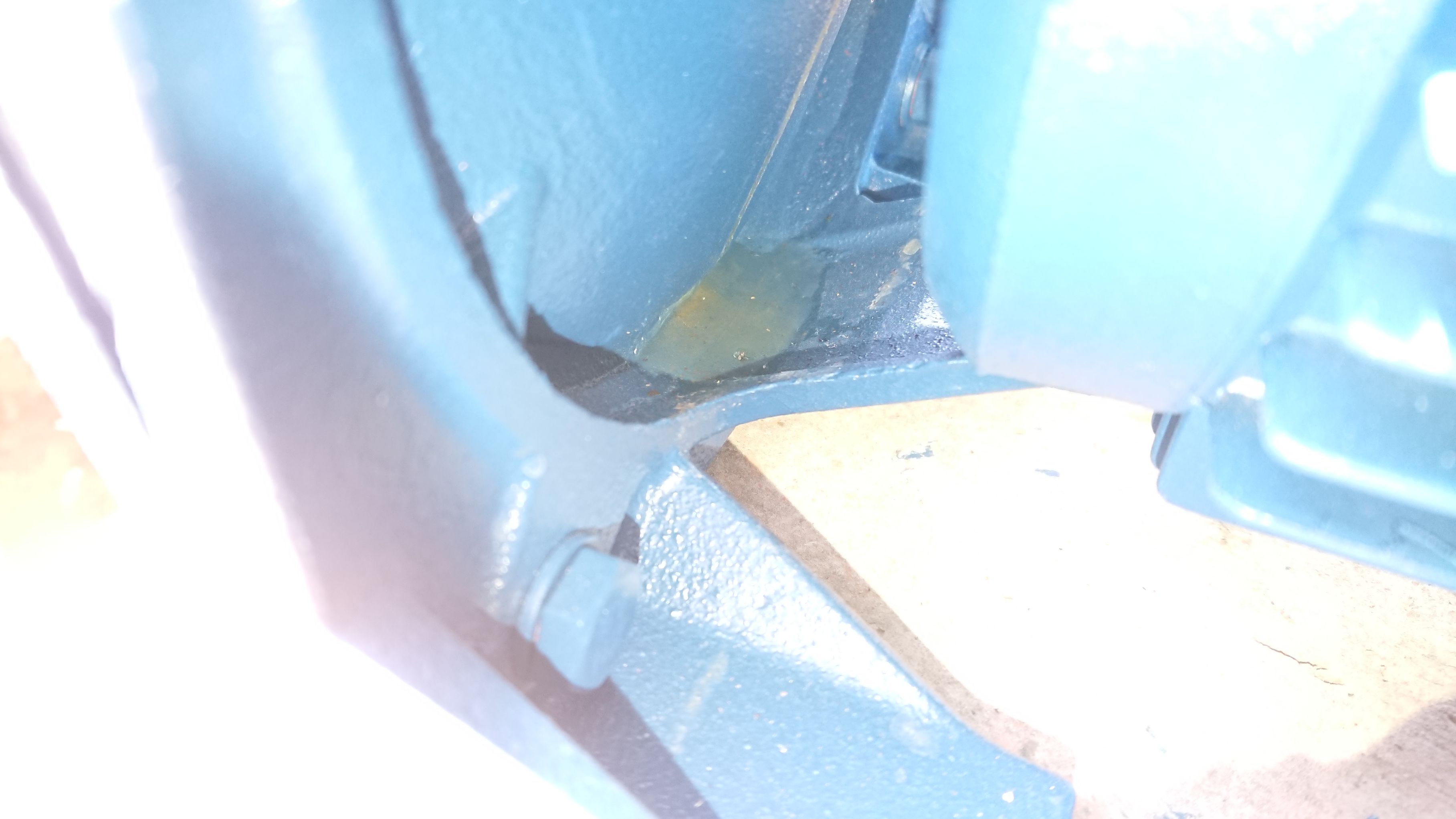

Észrevettem még valamit: a szivattyú alján mintha csöpögne a viz. A csatlakozásoknál én csöpögést nem tapasztaltam, szerintem a szivattyú engedhet valahol. Ezzel mit tudnék kezdeni?

Köszi a szépen össze szedett kérdést és a képeket. Egyenlőre gyorsban annyi hogy a csepegés a tengelytömítés hibájának a jele. Nem zár rendesen.
