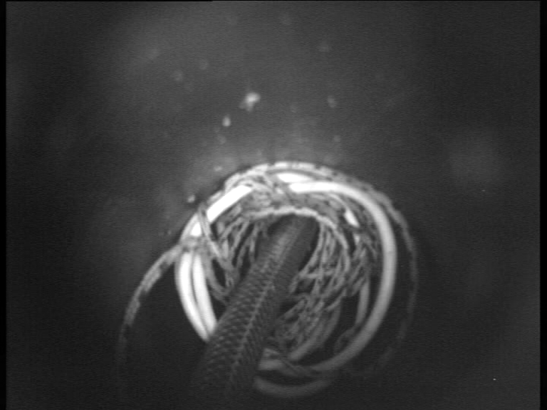

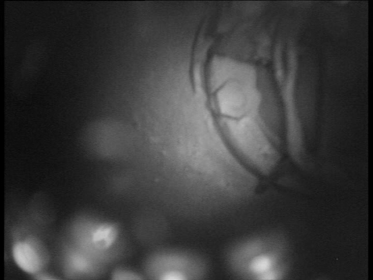

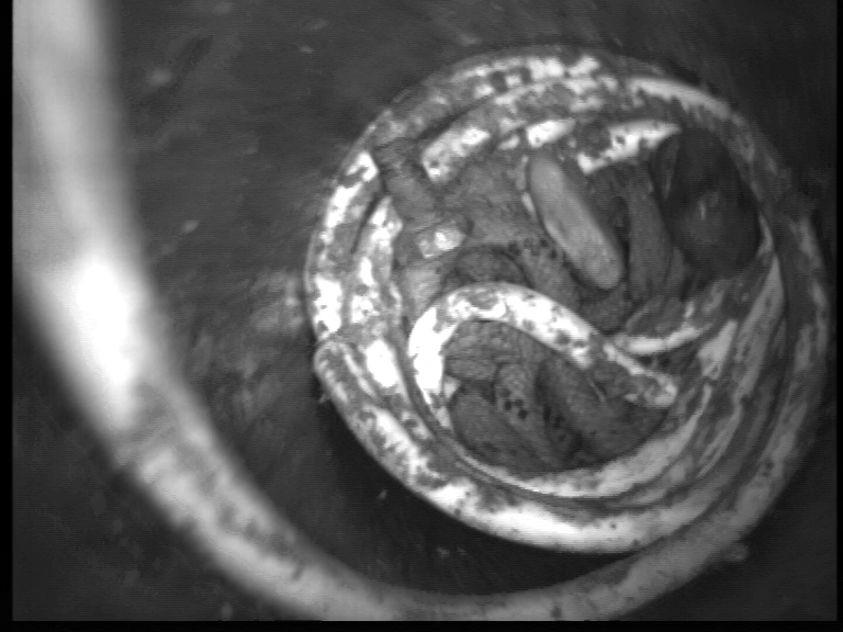

Mindenképp jobb választás ez mint egy rezgős szivattyú, főleg 110 es csőbe amibe épp hogy lefér a membrános. Nem egy kutat tudok ami a beszorult rezgős szivattyú miatt használhatatlan. Néhányat magam is sikeresen kiszabadítottam de vannak esetek mikor kudarcra van ítélve a próbálkozás.
Ez pl kijött a homokból :
és ez is pedig elszakatították a kötelét kábelt tömlőt
Ezt beszakították és még mindíg bent is van :
