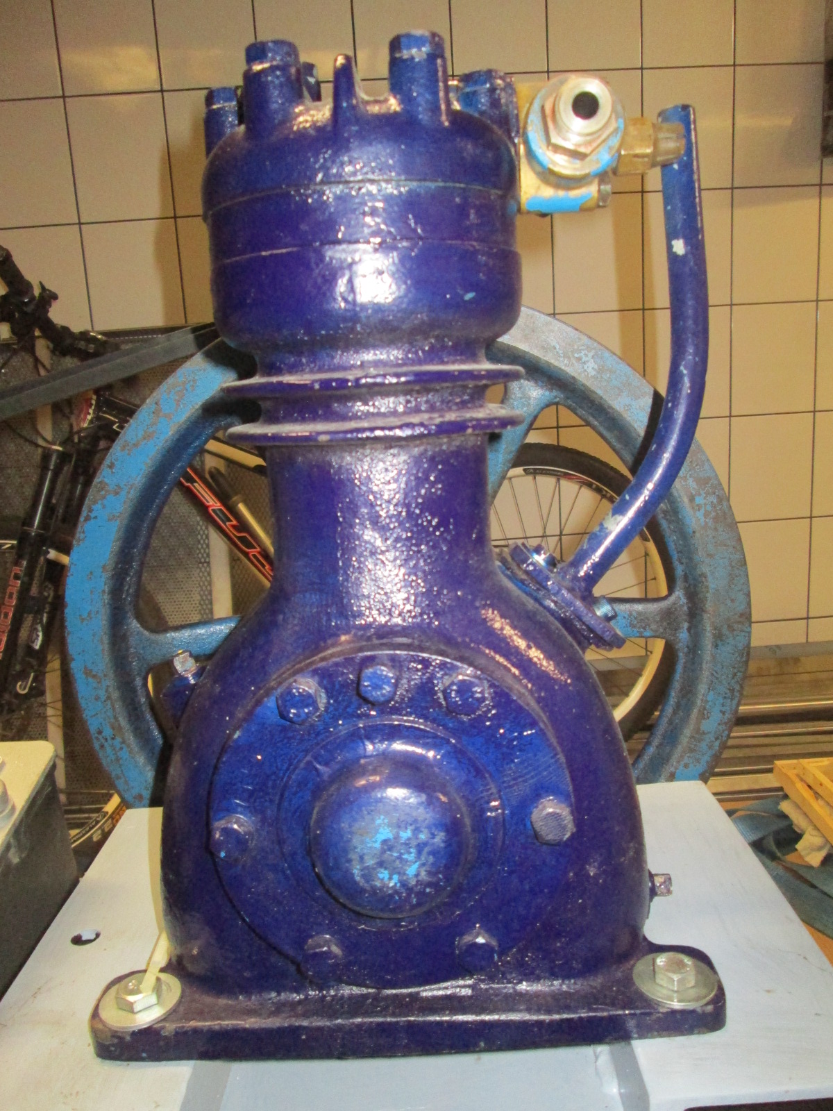

Kedves Fórumozók !
Van egy veterán korú Ate tipusú kéthengeres kompresszorom . Semmit nem tudok róla , adattáblája nincs . A neten keresve nem találtam ilyen pumpát .
Nem találtam rajta légbeömlő nyílást , a kifúvó nyílást befogva rendes kompresszió van benne . Kíváncsi vagyok , hogy hol szívja be a levegőt .
A hűtését valószínűleg külön kell majd megoldani . Forgatva szép öblös kortyogó hangja van .
Ismeri-e valaki ?
Érdekelne , hogy mekkora fordulaton kellene hajtani , mennyit termel optimális fordulaton .
Köszönöm a segítséget !
Üdv.: Laci

Jó öreg vas, nekem valami hűtő kompresszornak tűnik. Pár kép kellene még a megfejtéshez.

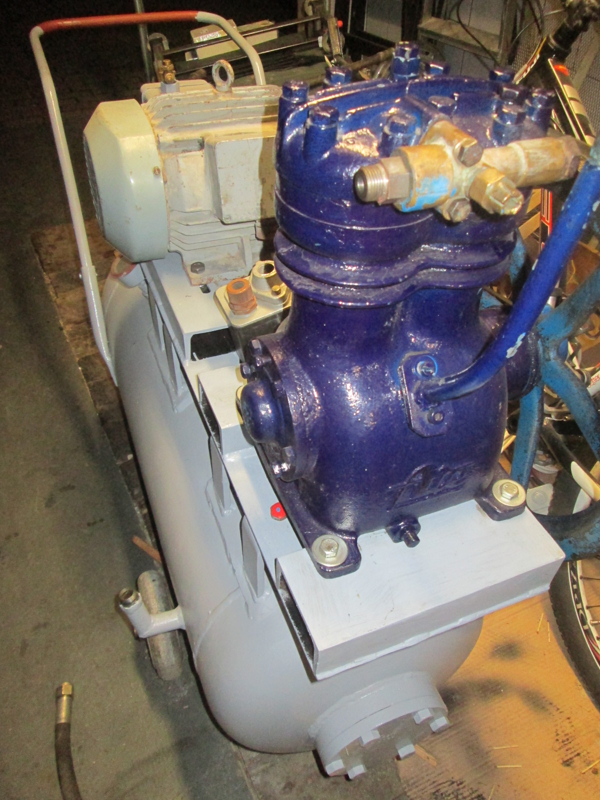

Köszönöm az eddigi válaszokat !
Felteszek egy másik fotót is a pumpáról .
Már 2 liter olajat benyelt , de a szint még mindig nem ér a főtengely csapágy közepéig .
Akitől vettem , azt írta , hogy kb.600 litert tud percenként .
Van valakinek ötlete arról , hogy a pumpa hol szívja be a levegőt ?
Kicsit spóroltál a képeken így továbbra is vannak oldalak amiket nem láttunk. Hát nem kellene azt addig önteni olajjal, mert ki is fogja nyomni magából elég hamar. Akitől vetted az nem tudja megmondani hogy hova kellene a légszűrőt rakni ha azt is tudja hogy 600 liter/ perc ? Amúgy túl sok opció nincs, ha a mostani képen az a más színű alkatrész egy tehermentesítő visszacsapó szelep a nyomó oldalon, akkor az első képen a hengerfejen van egy csatlakozónak tűnő szerelvény.

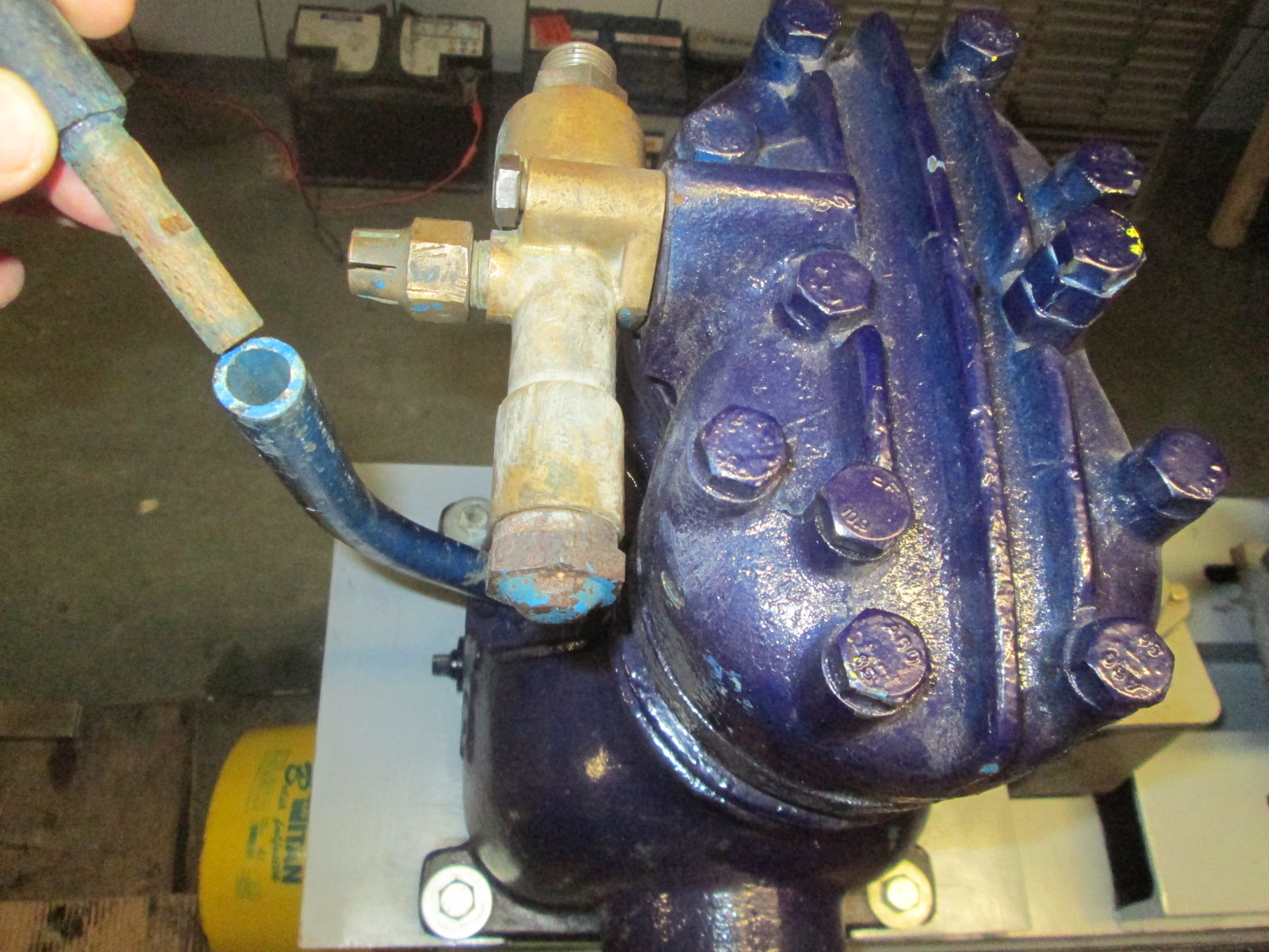

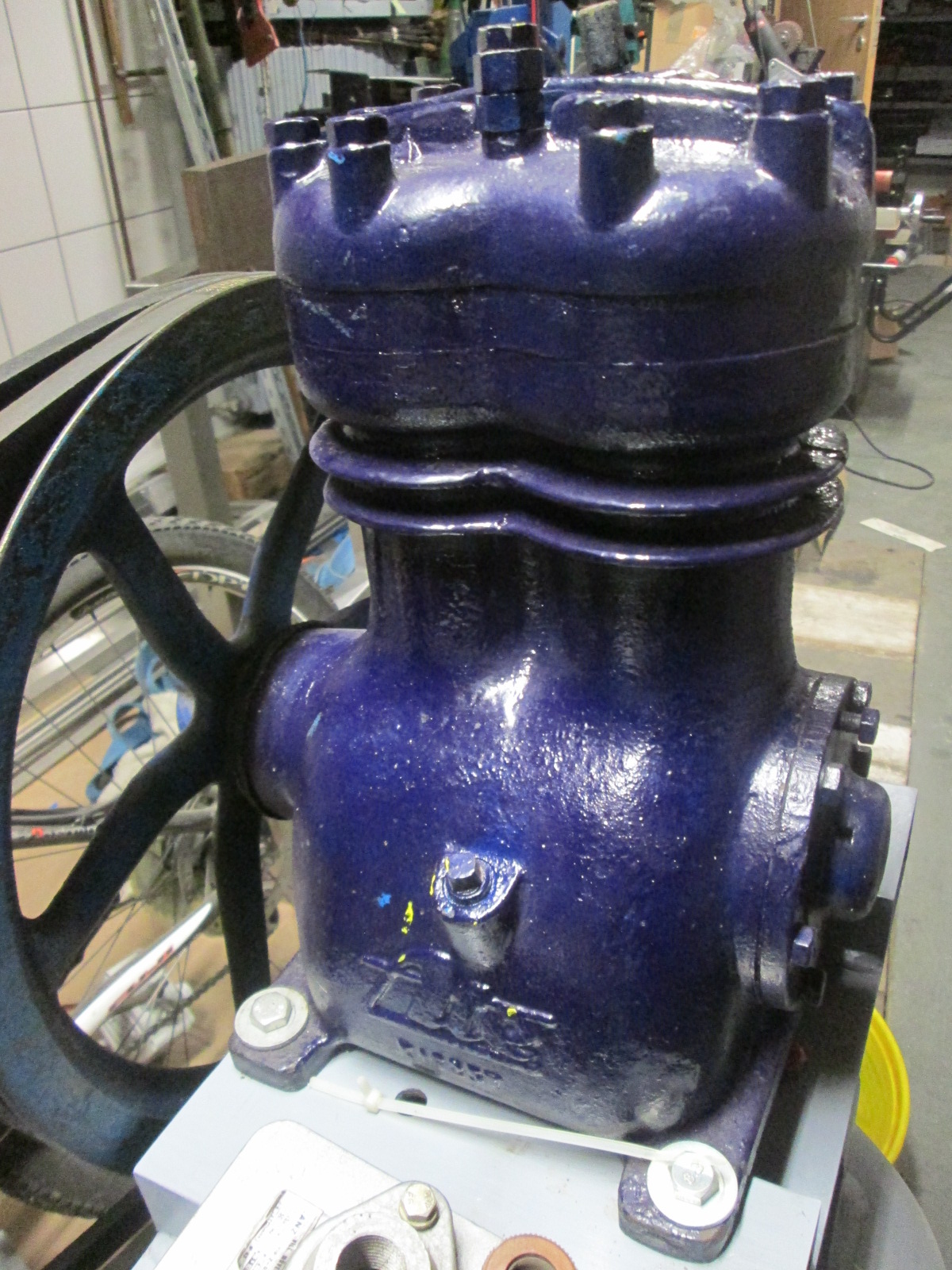

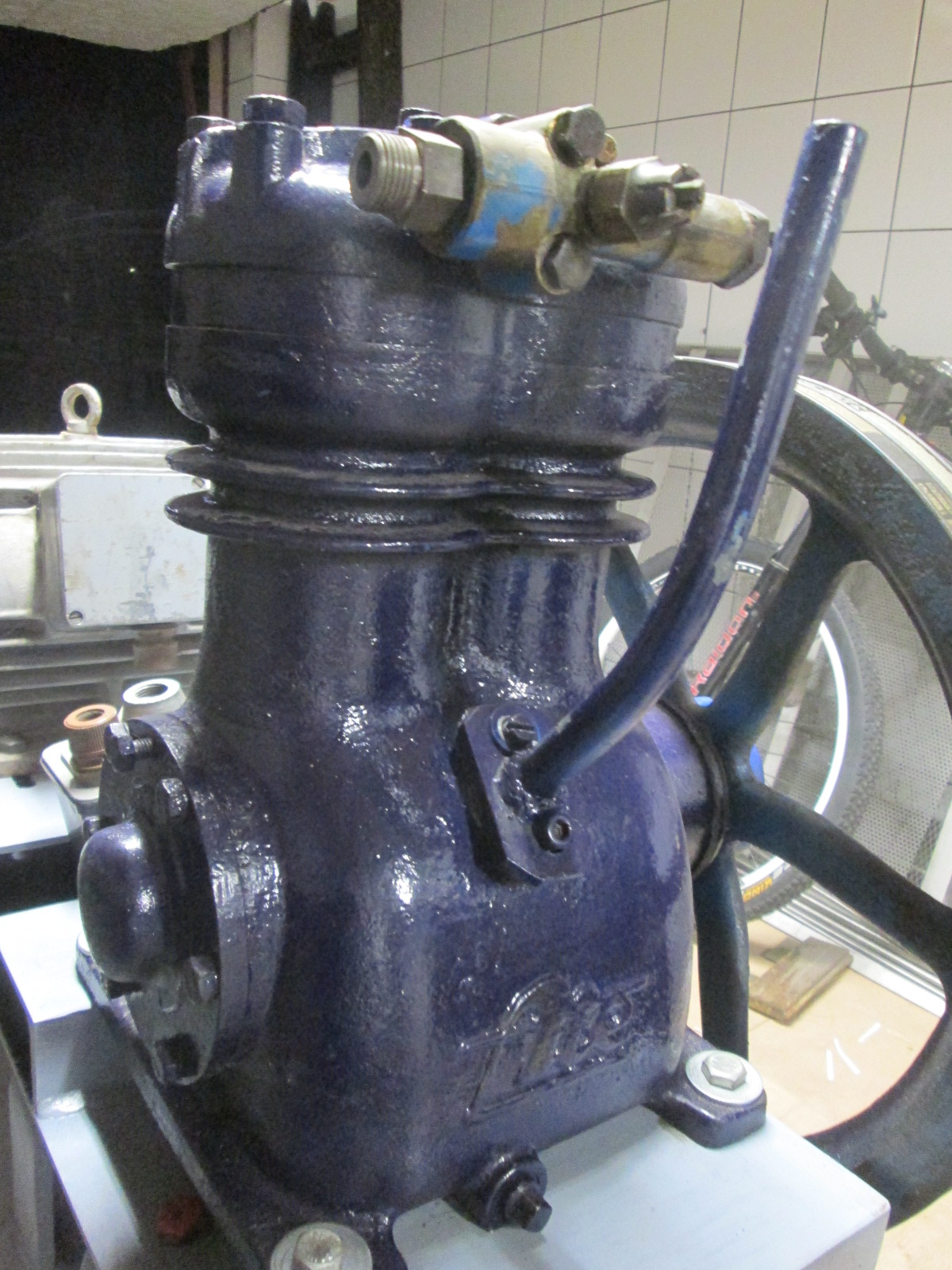

Néhány további fotó a pumpáról .
A felső réz alkatrész szerintem egy kombinált -egy irányba működő szelep , amely csak kifelé dolgozik .
Amit én csatlakozónak néztem arról most felülnézetben kiderült hogy csak egy csavar aminek a feje alatt 1 számmal nagyobb anya van alátétnek :)
A megoldás az alatt a "kombinált szelep" alatt lesz. Le kellene azt kapni aztán körülnézni alatta. No meg én lekapnám azt a hengerfej csavart is ami alatt van az az anya, mert lehet hogy ott épp egy áteresztő csavarnak kellene lenni csatlakozó idommal. Minden esetre ez nem az a klasszikus kompresszor hanem valami hűtőkamra kompresszor lesz.
