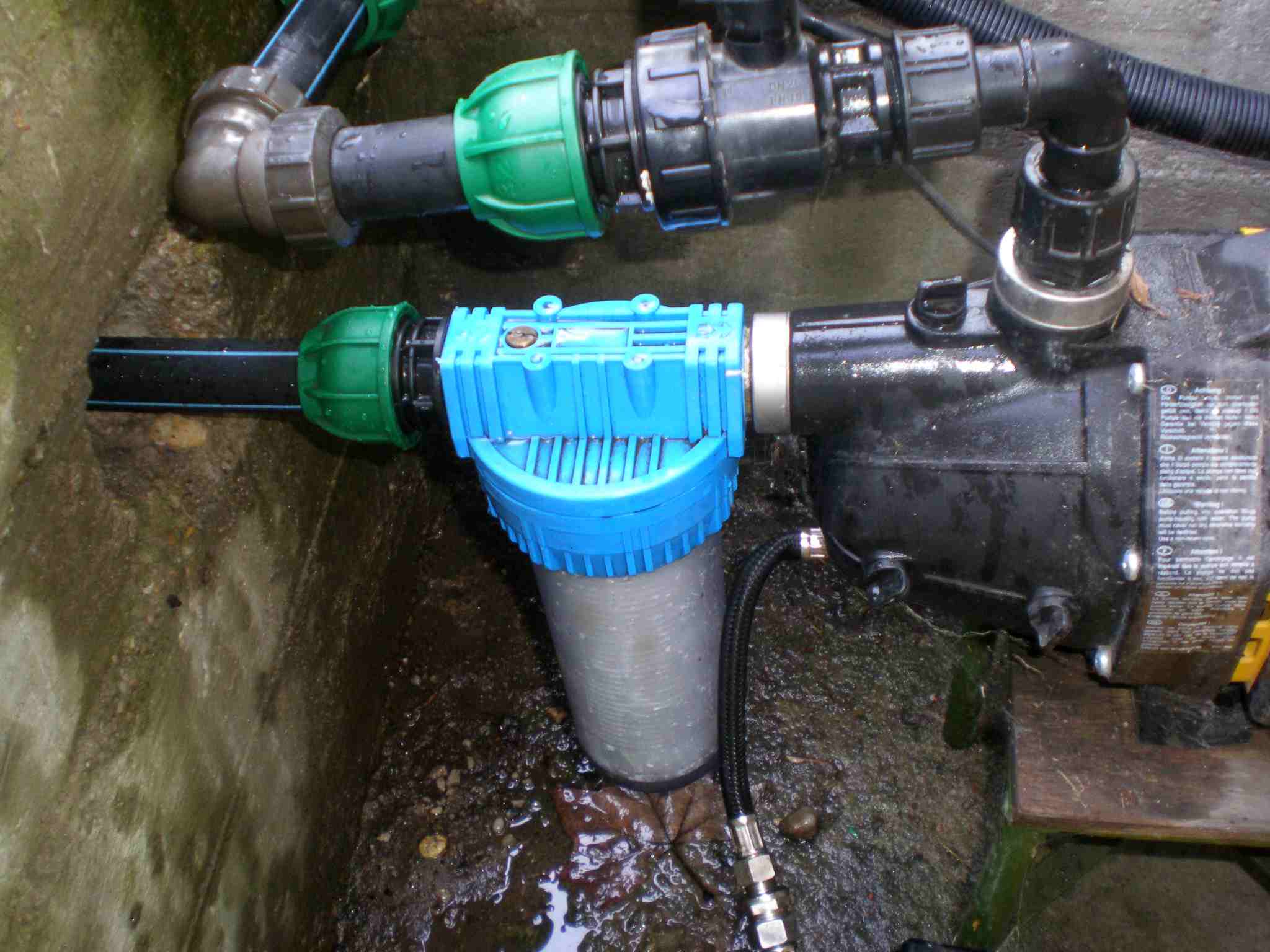

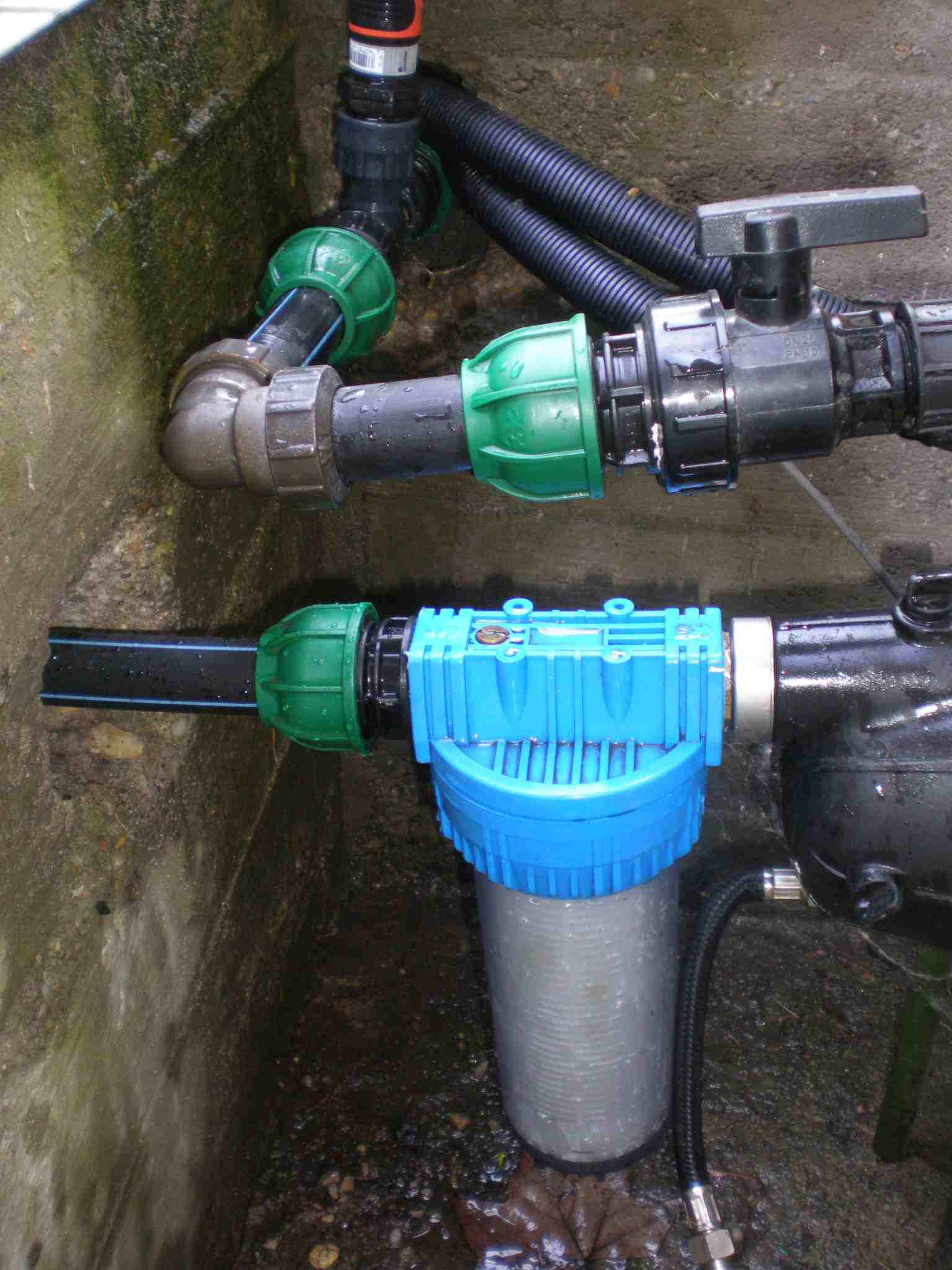

A segítségeteket szeretném kérni. Végig olvastam az előző hozzáoszlásokat és nem találtam a problémámra megoldást. A gondom:
Van egy fúrt kutam (7m az alja) a víz felszívásához egy Al-Ko 800 HW szivattyú ami kb 7 éve üzemel, a szivattyú előtt egy , ha jól emlékszem 200mm es szűrő (a műanyag átlátszó csészikébe.)A jelenségem : mikor kinyitom a fogyasztót a végén a slagot akkor kirohan a víz a szűrőből, és az alján kb 2-3 cm magasságig marad a víz illetve az oldalán látom h folyik a víz bele. Ha viszont a tetején a légtelenítő csavarral lelégtelenítem akkor ez a jelenségem megszűnik . Ez idáig oké. DE. Másnapra megint lelevegősödik.
minden csatlakozó átnéz , leellenőriz nem e szív e farsot és nem, szivattyú lelégtelenít, és semmi, Másnapra megint ugyan ez a jelenségem. Na ez mitől lehet ?

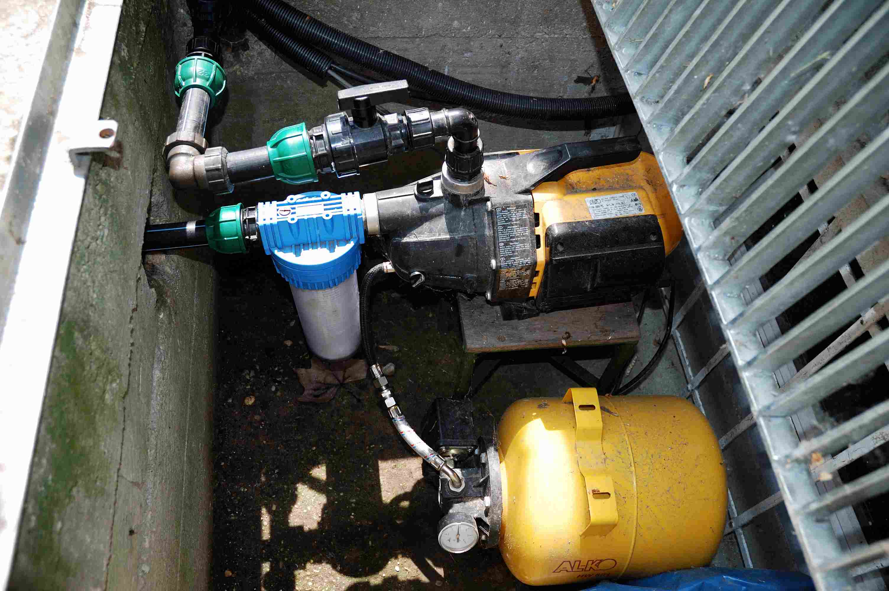

Köszi a képet így kicsit előrébb kerültünk. Talán ha egy távolabbról készült képet is csinálnál ahol minden látszik egy képen abban az aknában még jobb lenne. Tehát van egy kerti szivattyúd bekötve valami öntöző rendszerbe. Mindez tartály nélkül van kiépítve a kép szerint. Most akkor mitől van nyomás amitől folyik a víz ha kinyitod a csapot ? Vagy van valami vezérlő ami indítja a szivattyúd ilyenkor ? Aztán ez a légtelenítés. Gondolom álló szivattyú mellett csinálod, másképp nem is lehet mert szívó oldalon van az a szűrő. Lelégteleníted és akkor mi történik ? Indítod a szivattyúd vagy úgy hagyod és másnap indítod csak ? A szivattyúház aljába be van kötve egy cső. Az mi célt szolgál? miért van ott ? Mire van kötve a vége ? Esetleg az megy a tartályra amin van egy nyomáskapcsoló is szivattyút vezérelni ?
Mikor levegős a szűrőház akkor semmi vizet nem is szállít tehát csak mint érdekesség a dolog, vagy ilyenkor és másnap is a légtelenítést végig kell csinálnod ?
Szívócső az kpe végig és az alján van egy lábszelep ?
A probléma új vagy rég óta így van ?

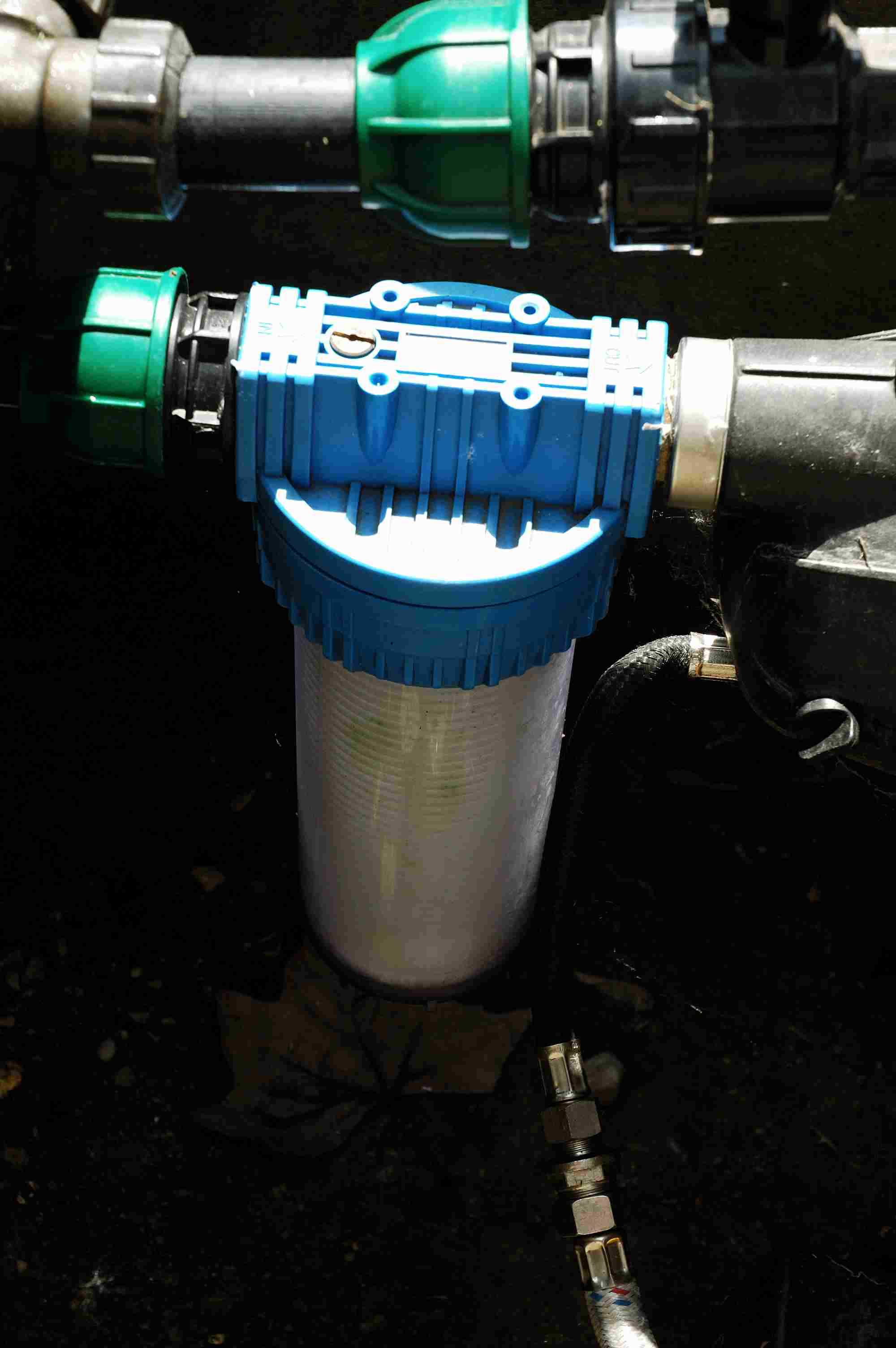

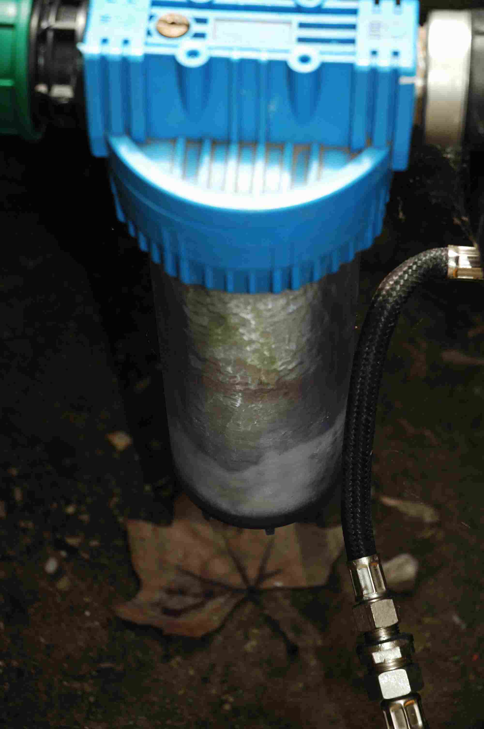

A kérdésekre a válasz: 800as alko szivattyú és mivel a régi tartályom kilukadt csak egy 600 as tartályt kaptam így abba lett bekötve a nyom kapcsolojával eggyütt.Na szoval a következő történt tegnap. ismételten szédszedtem a a kútból jövő szívócsövet, elenörzés, majd szilikon zsírral kitömítettem, összeszereltem.Ma reggel slag kinyit és a szűrőböl nem ment le a víz. fűnyirás, majd locsolás kinyit hosszasan ment a szivattyú és mikor elzártam akkor láttam h ismételten lement a víz a szürőben .erről készitettem is 1-2 képet
No kezd még világosabb lenni a dolog. Tehát van tartály és nyomáskapcsoló annak a csőnek a végén ami a szivattyúház alján van, tehát egy házivízműről beszélünk amit egy nyomáskapcsoló vezérel.
A szivattyú állandóan áram alatt van ? Tehát bármikor kapcsolhatja a nyomáskapcsoló ha lemegy a nyomás a rendszerben ? Vagy amikor használni akarod bedugod a konnektorba vagy bekapcsolod ? (szerintem az utóbbi de megkérdezem mielőtt véleményt mondanék)
