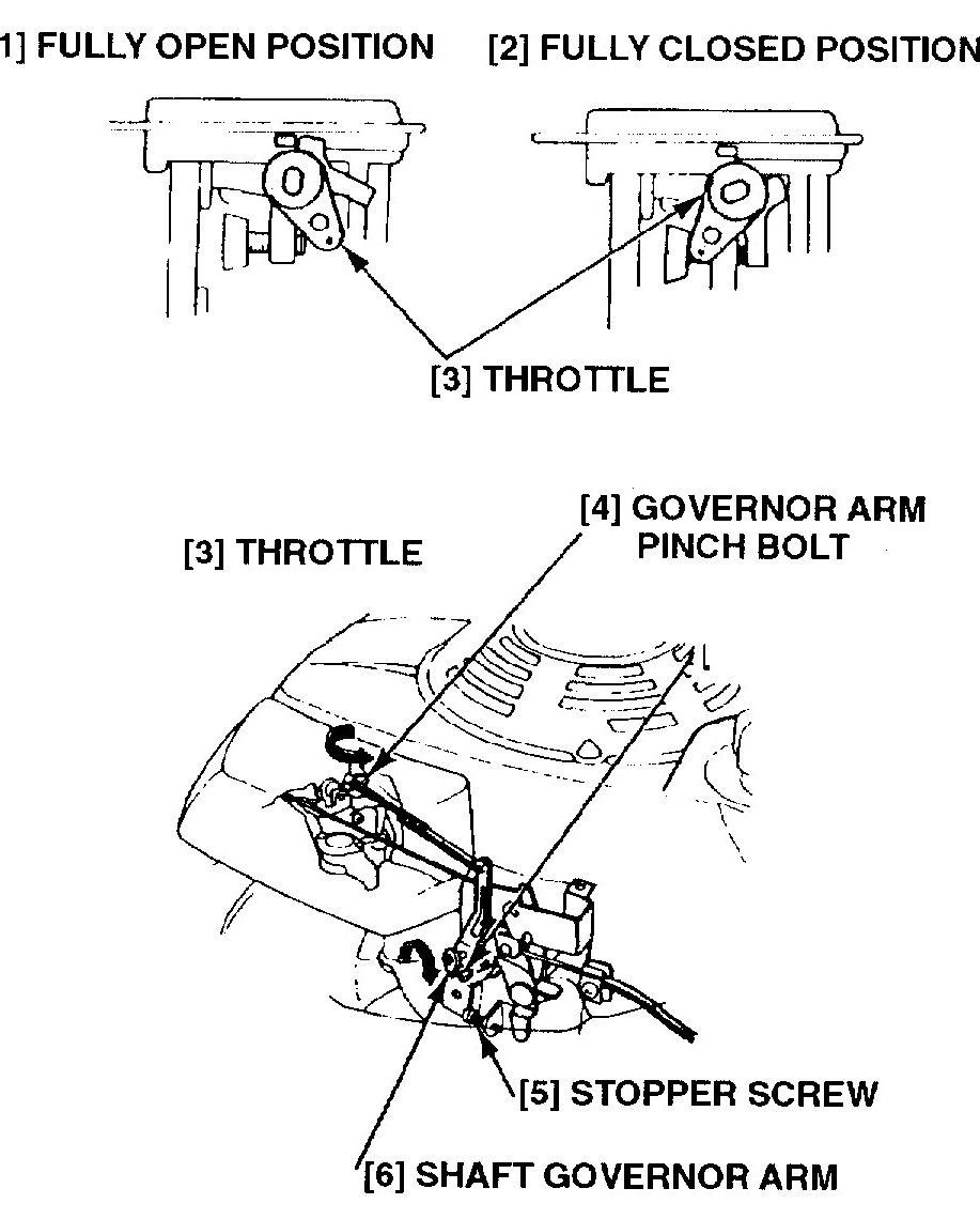

A motor felőli pillangószelep a regulátor karjához csatlakozik ("gázadás"), a külső (hidegindító) pillangószelep a tolókaron lévő szabályzókar motoron lévő mechanikájához csatlakozik. Hidegindításnál (a nyúl alatti állásban) a karnak zárnia kell a pillangószelepet.
Találtam egy rajzot, ez alapján össze tudod kötni:
Honga GV100.jpg (209.37 KiB) Megtekintve 7655 alkalommal.

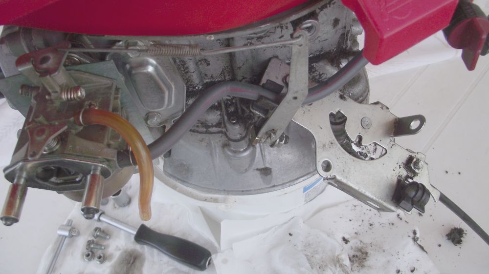

Szia! Nagyon szépen köszönöm a gyors választ és a rajzot, de most vagyok a bajban... itt egy kép a motorról....
Úgy tűnik mintha hiányozna valami. De ettől még jól indul. Esetleg a kép alapján tudsz valami tanácsot adni még? Alkatrészt sem nagyon találni már ehhez a típushoz (egész pontosan GV100 K2). Ha így fogom indítani kárt okozok?
Valami tényleg hiányozhat, vagy rosszul van összerakva, mert annak a karnak nem szabadna szabadon lógnia. Furcsállom, hogy az indító pillangószelep vezérlése nélkül is simán indul a motor. Ez még nyáron nagy melegben előfordulhat, de mostanában nem jellemző.
Jó lenne a tartólemez hátoldalát is látni, meg kellene még két fotó róla, az egyik leállítás állásban, a másik indítás állásban.

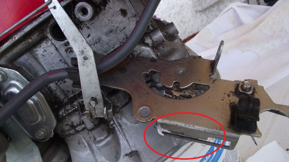

Hát akkor ennyi, ezt találtam a lemez hátulján, nem sok minden sajnos...
Ezt nem értem. Legalább reméltem, hogy a hiányzó alkatrész nyomát megtalálhatjuk, de semmi.... :( :(

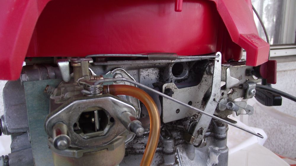

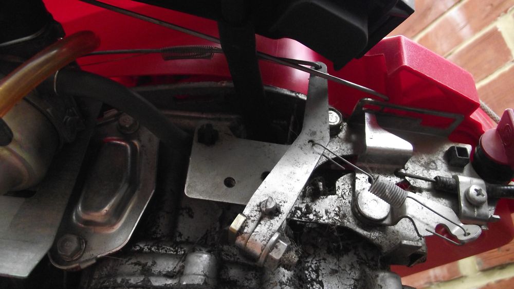

Pedig biztos hiányzik róla valami, de mivel nem ismerem a gépet "személyesen", nem tudom mi hiányozhat. Elvileg ennek úgy kellene működnie, hogy amikor hidegindításba rakod a szabályzókart - a bowden a legrövidebb - , akkor kellene elérnie valaminak a hidegindító pillangószelep rúdját és zárni azt. Tehát itt nagyon rövid mozgástéren kell működnie, mert a gázszabályozó maximum állása után továbbtolva a kart kell működtetnie a hidegindító pillangószelepét.
A piros karikával jelölt helyről hiányolok valamit, de eddig semmilyen képet, rajzot nem találtam róla:
Próbálok még keresgélni, mert már bosszant, hogy nincs megoldás.
Már harmadszorra, de köszönöm a kitartásod. Én már két hete kutatom a netet bármilyen kép vagy robbantott ábra után. Én is az általad bejelölt helyre gondoltam. Csak amikor megláttam azt a bizonyos youtubos videót - amit már lehet többet láttam mint a Dallast :) - akkor úgy láttam, hogy nincs ott semmi, bár az is lehet a videón látható gépről is hiányzik valami. Igen, így van ahogy mondod a gáz maximum "felett" van kicsivel a teljesen zárt állapot (laikusan a "nyúl" alatt). Ha pedig húzom magam felé a kart szépen nyílik ki a szelep... vagyis nyílni kellene... :( . Ahhoz képest hogy Honda, nagyon kevés info van róla, nagyon nem szeretném "kidobni". Néztem már azt is hogy hol mi van megkopva, mert ugye látszódik hogy súrlódik a "fém a fémmel" de semmi, illetve talán az általad bejelölt rész olyan. Jó lenne tudni mi megy oda, de attól félek ha rá is jövünk nem fogok hozzá alkatrészt kapni. De már engem is nagyon idegesít.
