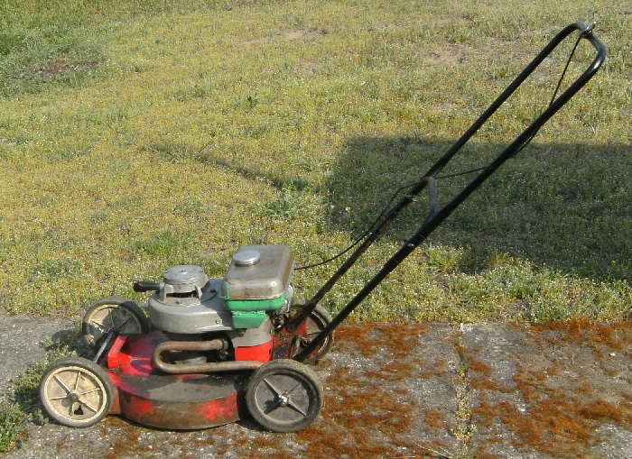

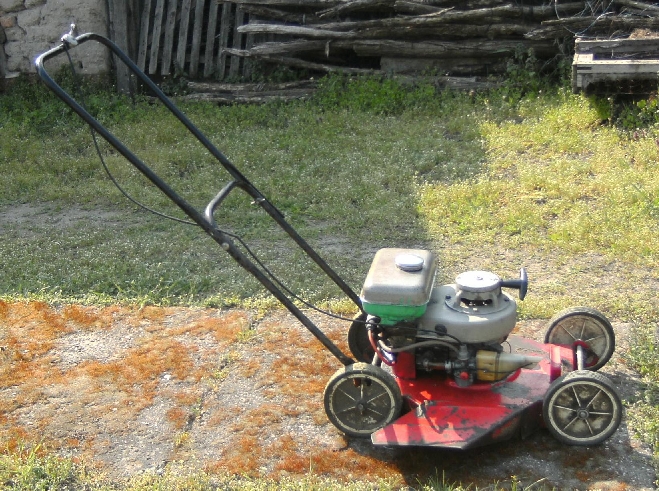

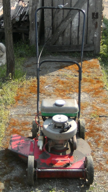

Sziasztok ! Lenne egy óriási kérésem , vettem ma egy benzines fűnyírót , a márkáját ne kérdezd inkább csatolok fotót !
Az a bajom a szerkezettel ,hogy kb 20négyzetméter nyírás után megáll a szekér , és csak jó 10 perc után lehet ismét beindítani. :(
Kezdő vagyok a benzines fűnyíró használatában , de talán az üzemanyaggal lenne a baj ??? 95-ös volt benne , és T2-es olaj..nem tudom mi lehet a baj. :( Kérlek segítsetek. A válaszokat előre is köszönöm. S.O.S !!!

Szia.
Ez aztán matuzsálem jószág, rég nem láttam ilyet. :wink:
Első körben nézd meg a tanksapkán lévő kicsi furatot, ha az eltömődik, akkor produkál ilyet. Ahogy fogy az üzemanyag, vákuum keletkezik a tartályban és nem tud kifolyni a benzin a porlasztóba. Leállás után szép lassan kiegyenlítődik a kinti és benti levegőnyomás és újra használható a gép.
Remélem csak erről van szó, és nem az elkevert benzin-olaj keverék miatti szorulásról.

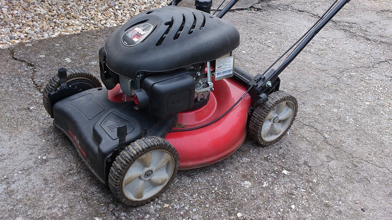

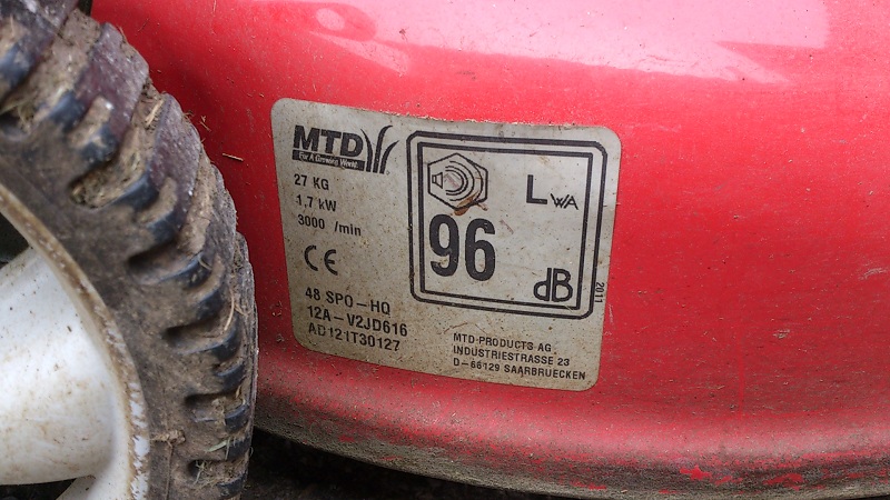

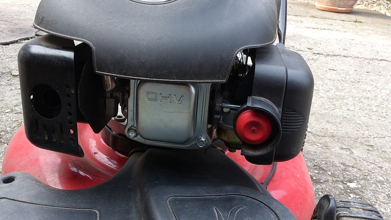

Sziasztok,
A mellékelt képeken látható MTD 48 SPO-HQ típusú fűnyírómmal a következő probléma adódott:
- piros "szívató" gomb 5-6 pumpálása után beindul, felpörög, de le is áll
- beindulást követően a piros gomb folyamatos pumpálásával nem áll le és kb. 1perc pumpálás után már magától megy, de ingadozik a fordulatszám, egészen lecsökken majdnem leáll, utána felpörög max. fordulatra
- fűgyűjtő ürítése miatt kb. fél percre leállítom és utána kezdődik minden előlről
- pumpálás nélkül melegen sem indul be
Mi lehet a probléma? Karburátort kipucoltam, de semmi változás. Kipróbálásra kaptam egy újat, de semmi változás.
Segítségeteket előre is Köszönöm,

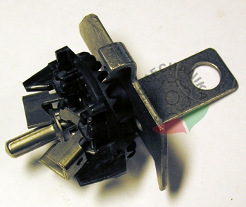

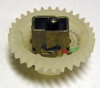

Nem csinál semmit ! Leirnád hogy pontosan hogy hogyan szereljem össze?
roland2008 írta: Nem csinál semmit ! Leirnád hogy pontosan hogy hogyan szereljem össze?
Valószínűleg kiakadt a szerelés közben. Sajnálom, de nem tudom leírni hogyan kell összerakni, a működési azonosságon kívül gyártóként és azon belül típusonként is eltérőek lehetnek.
Itt van példának egy röpsúlyos regulator:
A fogaskerék forgásakor a két röpsúly próbál kilendülni és eközben a középső fém hüvelyt felfelé tolja. Ez működteti azt a tengelyt, ami a motor oldalán egy ráerősített karon keresztül szabályozza a porlasztót.
És itt egy másik, a működési elvük azonos, talán ezek segítenek:
szilasz1975 írta: Sziasztok,
- fűgyűjtő ürítése miatt kb. fél percre leállítom és utána kezdődik minden elölről
Nekem úgy tűnik, hogy falslevegős lehet valahol (szegény keveréket kap) a motor. Nem tudom mennyi idős, vagy mennyit működött a fűnyíród, de falslevegőt kaphat rossz tömítésnél, lelazult szívócsonknál, de akár a főtengelyszimeringnél is. Erre enged következtetni, hogy a csere porlasztóval is ugyanezeket a jelenségeket produkálta. Kicsi az esélye, hogy két porlasztó teljesen egyformán legyen elállít(ód)va. :roll:
