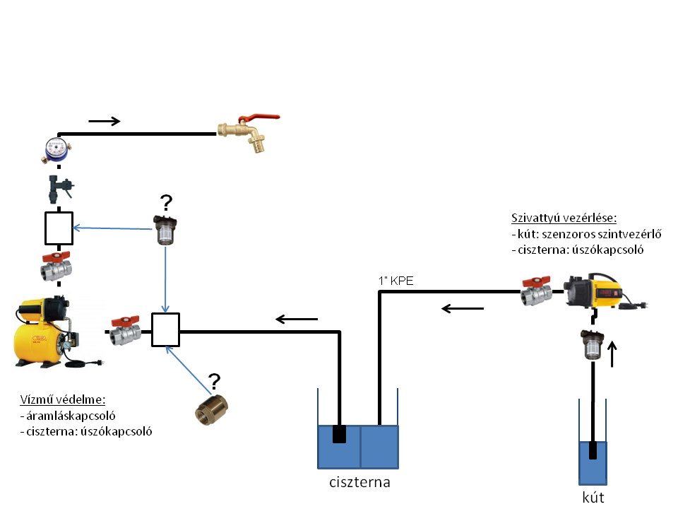

Sziasztok,
belefogtam egy házi vízellátó rendszer kiépítésébe. Egy szivattyú a kis hozamú "kút"-ból tölt egy ciszternát, aminek a vizét egy házi vízmű használja.
Szeretném megkérni a hozzáértőket, hogy véleményezzék az elképzelésemet a bekötésekről és felhasznált elemekről, mert még most van lehetőségem a végleges rendszer módosítására. Felépítés a csatolt képen látható:
a rendszer felépítése
Mindkét szivattyú Al-Ko Jet 601 típusú. http://www.al-ko.hu/79-751.htm?prod_id=prod_751
A töltő szivattyút eredetileg idő kapcsolóval szabályoztam, de vettem hozzá egy szintvezérlőt, így ezt megbízhatóbbnak tartom. http://vlbt.hu/hu/termekek/reszletek/1238/matic_szintvezerlo_sub_matic_2hp_szintkapcsolo/
A vízművet áramláskapcsoló védi. Persze a ciszterna min-max szintje lekapcsolja mindkettőt.
Terveim szerint locsolásra és háztartási használtra szolgáltatna vizet a rendszer.
Amik kérdésesek számomra:
- a vízmű elé vagy mögé tegyem a szűrőt? (nagy mennyiségű homokra nem számítok a vízműnél, de a boltban azt tanácsolták, hogy mögötte van a helye; persze ezt a beépített szűrős típusok nem igazolják)
- visszacsapószelep beépítésében gondolkozom, hogy a szűrő tisztítása ne járjon a víz leeresztésével. Nem tudom mennyi lehet gond, hogy a szívócső nem kerül nyomás alá.
- korábban olvastam hogy KPE műanyag fittingek helyett rezet javasoltok. Miért?
- az elemek beépítési sorrendjére is várok tanácsot.
- azt nem tudom hogy normális-e hogy locsoláskor a a nyomás kb. 2 bar-ra esik le, ami nem sok. (A szivattyú 3,5 bír, a kapcsoló 1,5-2,5 között kapcsol.) Talán a 600W-os szivattyú nem elég ide.
Nagyon költséges elemeket nem kívánok beépíteni, hisz a szivattyú kb. 13e Ft volt.
Segítségeteket előre is köszönöm.
Gabor
Köszi a részletes leírást. A magam részéről túl sok értelmét nem látom 2 ugyanolyan szivattyú beépítésének mert túl sokkal nem fog többet nyomni a ciszterába rakott szivattyú mint ami a kútban lesz. Az egyiknek a szívómélység a másiknak a nyomómagasság lesz a mennyiségi korlátja. Ha csak nem oly kevés az a víz hogy el is fogy a kútból, de akkor meg le is levegősödik a rendszer és más bajok is lehetnek. Ha a kút vize megbízhatóan tiszta akkor sok értelme nincs szűrőkkel babrálni, esetleg azon a nyomó ágon ami a lakásba megy hogy a drága kerámia csapok védve legyenek. A visszacsapó szelep beépítése és a lábszelep elhagyása elvileg nem okoz problémát. Azért jobb a réz mert ha 5 ször kell szétszedni akkor azt 5 ször össze is lehet rakni, viszont a műanyagra ez már nem mindig igaz, könnyű megszakítani. A sorrend nem tűnik rossznak de vízóra minek bele ?
Teljesen normális hogy leesik a nyomás 2 barra locsoláskor hiszen a szivattyú karakterisztika az egy görbe, tehát vagy a 3,1 m3 /óra az igaz vagy a 3,5 bar. A kettő együtt sosem. Ha lemérnéd hány liter vizet nyom a locsolófejen akkor megkapnád mit tud a szivattyúd szállítani 2 bar nyomáson. (Nekem a 800 as 2,5 barral locsol.) Sajnos ez eléggé barkács kategória ezért karakterisztika görbét nem is találtam hozzá.

Szia Lalibátyó,
A kútból el fogy a víz és homok is van benne. Ide mindenképp kell a szűrő, de nem merem a szivattyú után tenni. A kút iszapzsákját kb. félévente kiszívatom membránossal.
Ide jobb lenne egy 500-600 Wattnál kisebb szivattyú, hogy lassabban szívjon, kiegyenlítettebb lenne a működése és talán kevesebbet homokolna. Láttam pedrolloból és az elektrikóban is 370Wattosat. A kérdés csak az hogy arról a 7 m-ről az is felszívja-e a vizet. Addigis csappal folytom a mostanit.
Megnyugodtam a műanyag fittingek kapcsán, mert amit vettem egész jó minőségűek és már szét lettek szedve párszor.
A vízóra magam miatt kell, hogy lássam hogy mennyit is használunk a kútból.
Köszönöm segítségedet!
