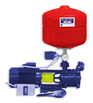

Én találtam képet de kicsi esélyt látok hogy 10 éve ugyanezt a szivattyút gyártották volna.
Vagy tévedek ?
Sajnos nem tudok képet feltölteni,de az alábbi oldalra rákatintva találtam egy ugyanolyat mint a miénk: DARLING.Inzercia-Nástroje,náradie,Záhradná technika.Celá SR
Akkor ez egy ilyen lesz :
Ez még nem membrános, legalább is a kép alapján nem az. Javaslom hogy a tartályból az összes vizet engedd ki. nem lesz egyszerű de ezt kell tenni. Ha homok is lenne benne azt ki kellene mosni. Ha ez kész akkor visszaszerelni és üzembe helyezni. Nem ártana valami csapot és egy autó szelepet ráépíteni amin keresztül a későbbiekben egyszerűen is lehet bele levegőt nyomni úgy hogy felnyomni levegővel 2 barra a tartályt majd kinyitni a legközelebbi csapot. Ezt addig ismételni még levegő nem jön a vízcsapon. Ha már levegő jön akkor azt kiengedni és üzembe helyezni a tartályt vízzel. Ha ez sikeres akkor kb 20 liter vizet kellene tudnod kivenni két kapcsolás közt. Ezt követően ha továbbra is bekapcsolgat éjszaka akkor megnézni hogy valóban minden csap szerelvény tökéletesen zár e. Akár a lakás főelzáróját is le lehetne zárni egy teszt éjszakára. Ha így is bekapcsolna akkor bizony az a fránya lábszelep továbbra is makacskodik ami lehet szerelési hiba (tömítetlenség) , lehet hogy valami szennyeződés akadáyozza az záródását (pl homok vagy más szennyeződés lehet sorjás, de lehet a szerelő által használt tömítő szallagot vagy kócot szívott be.

Igen ilyen vízellátónk van,mint a képen.
