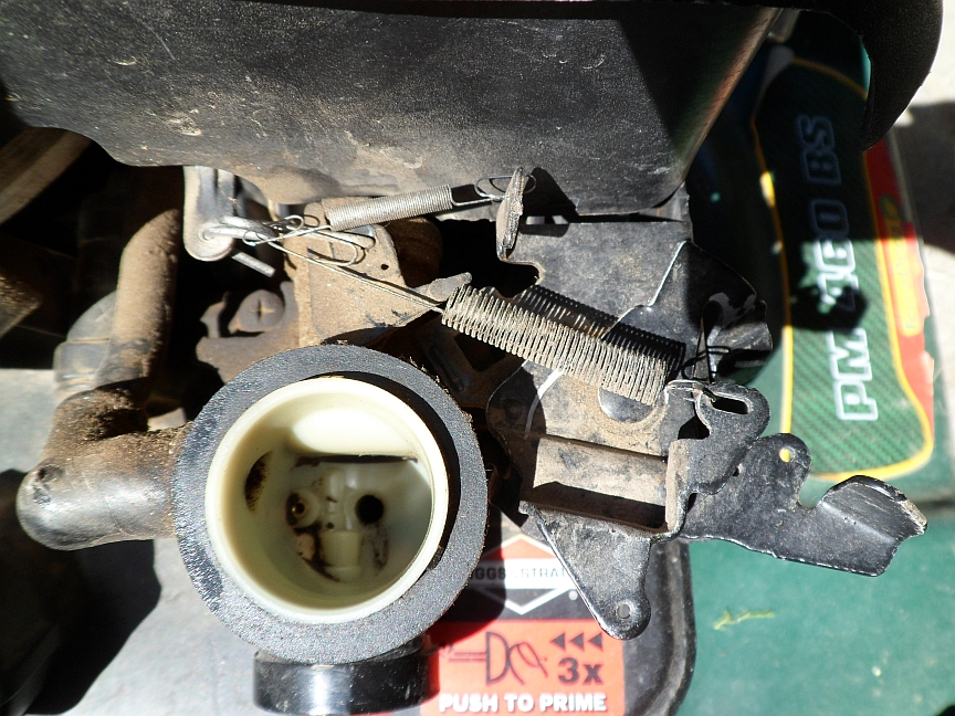

Sziasztok van egy briggs motoros fűnyirom annyi problémám lenne hogy nagyon sok benzint kap korom fekete a gyertya..... Van rajta egy rugo a legyszürő alatt egyszer elhagytuk addig tokeletesen mukodott a kerdesem az lenne tudna valaki kepet kuldeni hogy kell alnia ?? A funyiro mtd
Így kellene kinéznie a kosztól eltekintve: (kicsit visszaolvastál volna, ezt a képet pár hsz-el előtte már felraktam :wink: )
Briggs rugók.jpg (513.04 KiB) Megtekintve 6817 alkalommal.
Érdemes a másik rugót is kicserélni, alkatrészt neten rendelhetsz:
http://www.agrooroszi.hu/termek.php?pid=274
http://www.agrooroszi.hu/termek.php?pid=273
Ez sem ártana:
http://www.agrooroszi.hu/termek.php?pid=586
A kép alapján Classic, vagy Quattro motorra tippelek, de ha Quantum, akkor ahhoz a típushoz kell rendelni.

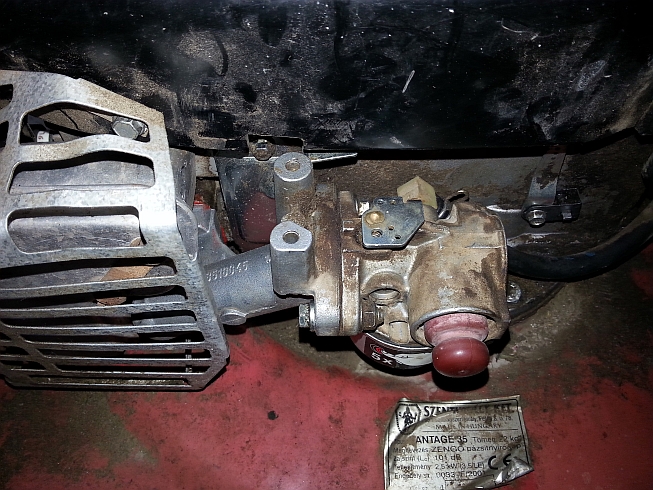

Segítsetek nekem. Tecumseh fűnyíró. Hova kell akasztani a regulátortól jövő pálcát a karbin? Melyik lukba?
Ez enyhén hiányosnak tűnik, érzésem szerint hiányzik róla ez-az... :roll: Úgy tűnik a két csavarhelyről hiányzik a komplett szabályzóegység.

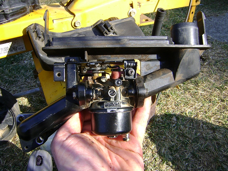

Ez egy más Tecumseh motor karbija, de láthatod a különbséget (nem csak a légszűrőház aljára gondolok!).
Ez így került hozzám, a tulaja szerint semmi egyéb nem volt rajta. A regulátorra menő fémpálcát kötötte csak le, csak azt nem tudja, hogy honnan...
Ez biztos nem gyári állapot. Élből kell hozzá légszűrő és a pillangószelep sem CSAK direktben van kötve a regulátorhoz, általában egy két rugó kell a megfelelő előfeszítéshez, hogy normálisan működjön.
Próbálkozhatsz, csak 4 lyuk van a tárcsán... :roll:
Álló motornál a regulátor alaphelyzetben van, ilyenkor teljesen nyitja a pillangószelepet. Ahogy emelkedik a fordulatszám, úgy mozdul el a regulátor szabályozókarja és kezdi zárni a pillangószelepet. Tehát úgy csatlakoztasd a regulátor fémpálcáját a pillangószelep egyik lyukába, hogy a regulátor jelenlegi helyzetében teljesen nyitva tartsa a pillangószelepet. A regulátorkar elmozdításával ellenőrizd, hogy zárja-e a pillangószelepet.
Tulajdonképpen a kiegészítő rugók állítják be az üzemi fordulatszámot, amik a regulátor ellen dolgoznak. Ha így sikerül összekötni a regulátort a pillangószeleppel, akkor minden valószínűség szerint periodikusan fog változni a motor fordulatszáma a leállás és a maximális fordulatszám között, ahogy a regulátor próbál szabályozni a végletek között. Ha így használta az előző tulaj, akkor nem sok jót nézek ki a motorból. :(
Légszűrő természetesen van hozzá csak a kép kedvéért levettem...
Van rugó is, csak az nem látszik a képen. Az a regulátorra van kötve, a másik vége pedig egy fix pöcökhöz.
Tehát a lényeg, hogy alapesetben legyen teljesen nyitva a pillangó szelep. Próbálkozom.
