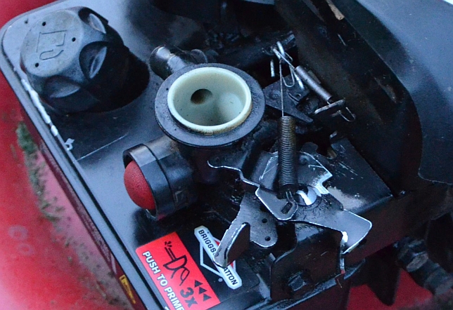

kasee írta: Sziasztok,
Gyors segítségre lenne szükségem,Briggs 450 motoros fünyírómon az oldalára döltve vettem le a kést....tudom hiba volt...
A kipufogó oldala felé döntöttem, beindítva kékes füst ( gondolom olaj) majd most fekete füst jön belőle és egyenletlen a motor beindítás után.
Levegőszürőt kivettem, benzinbe áztattam, gyertyát kivettem megtakarítottam, de a helyzet nem változott..
Ötlet esetleg hogy mit csináljak vele? Azt olvastam ha fekete a füst nem ég rendesen a benzin.
A levegő szüröt levéve a képen látható rugós dolgok micsodák?:)
Azt látom rajta hogy a rugók ki vannak nyúlva és nem látom müködőnek ezt a dolgot:) Bár ezek előtt tökéletesen müködött.
Ötlet?
köszi
A rugók nincsenek kinyúlva és jó helyen vannak. Ezek a rugók szabályozzák a regulátorral együtt az üzemi fordulatszámot. Kicsit visszanézel, látsz egy másik Briggs motoros fűnyíróról képet, a rugók ugyanígy állnak.
A képen látom, hogy a kartergáz visszavezető csőbe is olaj került, elképzelhető az is befolyásolja az üzemét. A fekete füst az elégetlen benzinre utal, akkor szokott így viselkedni, ha a kisebb rugó kiakad, vagy kinyúlik, de a kép alapján nincs semmi baja. :roll:
Járasd egy kicsit a fűnyírót, remélhetőleg kipöfögi magát és utána megint rendesen fog működni. Egy - két napos állás is segíthet, ha nincs más baja, mert azalatt lassan visszafolyik az olaj a helyére.
Legközelebb a háta felé döntsed, a tolókart le a földig, rárakod súlynak a fűgyűjtő kosarat súlynak és kényelmesen kitisztíthatod a vágóteret.

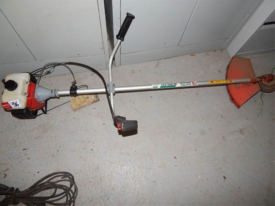

All In írta: Sziasztok!
Van egy Suptec G42L típusú 2 ütemű fűkaszánk. Már kb 4 éve nem volt beindítva. Legutóbb amikor be volt indítva már akkor is gyenge volt. Amikor be akarom rántani akkor nehezen forog motor, egyszer könnyebben majd nehezebben és ezek váltogatják magukat elég gyorsan. Mi lehet a baja és mit lehet vele tenni?
Jó kérdés, ha rövid akarok lenni, akkor fogalmam sincs.
Első körben el kéne választani a motort a kihajtástól. Ha jól látom az egyetlen képen amit találtam róla a neten, akkor négy csavar tartja a kihajtást a motorblokkon. Lehet a kihajtásnál és lehet a motornál gond, így felezve az eshetőségeket legalább el lehet indulni a keresgélésben.
Erről van szó?
Ez lesz az. Szétszerelni nem tudom mikor tudom, mert most érettségizek, majd ha szétszereltem akkor majd írok.
