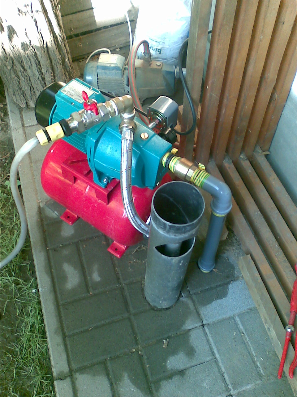

Tisztelt Fórumozók!
A következő problémám van a testvérem több éve fúrt kútjával kapcsolatosan:
Adott a DN40-es fúrt kút, felszín alatt ca. 1,3 méterre az T-idommal elágazik a kézi pumpa felé, mindkettő maradt a DN40-es és mindkettőben a régi, hagyományos golyós visszacsapószelep (a fém helyett görgősegér golyóját tettem bele).
A Pedrollo JSWM 1AX szivattyú földre téve és könyökkel a DN40-es kút PVC csőre csatlakozva működött.
Gondolta, jobb lenne egy házi vízellátó, hogy ne kelljen sokszor a szivattyú ki-be kapcsolásával bíbelődnie.
Az új házi vízellátó a LEO XJWM 10H 90/46 típusú.
Az új egység a földre téve, de 0,4 méterrel magasabban mint a régi (alul a tartály). A szivattyú szívótorkolatába rúgós visszacsapószelep, majd a DN40-es könyök, az említett 0,4 méteres PVC cső és tokos karmantyúval a kút PVC csövére csatlakoztatva.
Itt adódott a gond: A szivattyú csak 2,2 bar nyomásra képes felnyomni a puffertartályban a nyomást.
Ellenőriztem a nyomáskapcsolót vödörből szívatva: 1,8 bar a be-, és 2,8 bar a kikapcsolási nyomásérték.
Azt tudom, hogy a beépített rúgós visszacsapószelep mintegy 0,5 bar nyomásesést jelent, a 0,4 m-es PVC csődarab pedig 0,04 m-t. Még ezek eltávolítása esetén sem érném el a 2,8 bar-t, holott a visszacsapó szükséges, mert különben a kutat rongálnám meg.
A szívóágat tömítetlenség szempontjából szintén ellenőriztem, semmi hibát nem találtam.
Valami biztosan elkerülte figyelmemet, de mi lehetett az?

Próbáld ledugózni a kézi pumpa helyét és a kútfej összes csatlakozását ( tisztítás után) áttekerni szigetelő szalaggal hogy ne tudjon levegőt szívni. Ha ezt követően sem megy fel a nyomás akkor lépün tovább. Ha lehet küldj képeket.
Kedves Lalibátyó!
Először ledugóztam a kézipumpa helyét. Semmi változás.
Azután a kézipumpa csövét feltöltöttem vízzel, így indítottam a szivattyút. A kézipumpa vízszintjénél semmi változás, maradt feltöltött a vízszint. A szivattyú ca. 2,6-2,7 bar-ig vígan dolgozott (nem érte el a 2,8 bar kikapcsolási nyomást), de levegő-pukkanásokkal.
Tehát innen nincs fals levegő.
De akkor honnan jöhet?

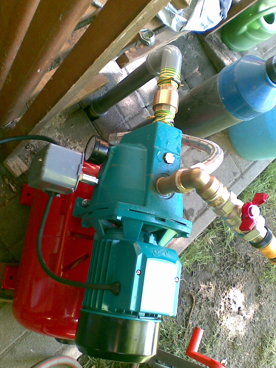

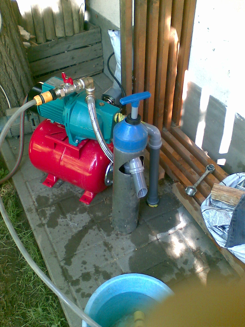

Küldök 3 db képet, bár elég szerencsétlen a kút és kézipumpa-ág elhelyezkedése, így az áttekinthető fotózása is nehéz.
Így magamban gondolkozok: A kút felszínalatti részénél (ca. 1,3 méter mélyen, ahol a DN40-es cső T-idommal elágazik) lehet tömörtelenségi hiba?
Bármilyen javaslatodat szívesen fogadom, mert én már megálltam a továbblépésben.
Vagy más oldali fotót is küldjek?
Válaszodat köszönöm előre!
Köszi a képeket ! 3 irányunk van, az egyik az hogy a kútfej talaj alatti része a ludas. A másik hogy hibás az új szivattyú, a harmadik hogy gázos a víz és a leo sokkal érzékenyebb rá mint az elpumps volt. Ezeket a lehetőségeket kellene kizárni sorban.
