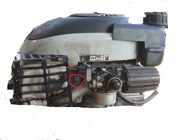

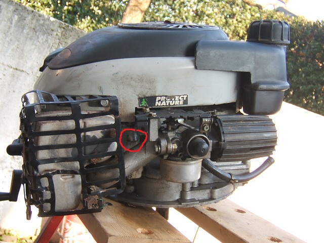

A deklin van egy préselt rész és azon egy lyuk és onnan jön a sziszegés

Tisztelt Plaszlo
Ez a forgattyúsház szuszogója. Van ahol a szabadba engedik a gázokat, vannak olyan gépek, ahol a szívócsőbe visszavezetik. Akkor van gond, ha ezen keresztül füstöl, vagy veri ki az olajat.

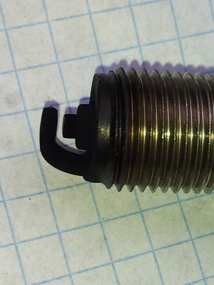

A beindításkor azt vettem észre, hogy a karbinál csöpögött a benzin elég intenzíven, mintha a légszűrő és a karbi között jönne ki. Majd elzártam a benzin csapot, abbamaradt. Elindítottam, és amikor kinyitottam a csapot megint, már nem folyt. :( remélem érthető az írásom. ez mi lehet?
Azt vettem még észre, hogy menet közben néha pukkan egyet egyet, meg amikor egyszer elindítottam egy nagy pukkanással kezdte. Ez mi lehet? Sok neki a benzin?
(gyertyát még sajnos nem cseréltem le, de lehet ezzel kellene kezdenem, mert ami fémre rámegy a pipa, az egy millimétert fordítható, gondolom kezdi megadni magát???)

Szerintem bármelyik típusú új gyertyával megfelelően fog működni, ha hőértékben és egyéb paramétereiben megfelelő a motorhoz.
