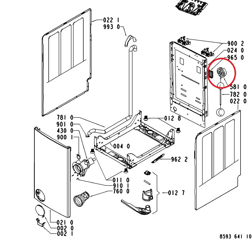

Igen, mindig így kezdi a programot, de normál esetben 10-15 másodpercig szivattyúzik csak, utána vizet enged. Ha tovább megy a szivattyú, akkor valamit nem érzékel rendesen, lehet vízszintérzékelő, vagy elektronika hiba.
És ezt az érzékelőt merre találom benne?
Ebben még nyomáskapcsoló van, a gép hátában, felül találod. Piros karikával jelölt alkatrész.
Kösz az infót, hiba megszüntetve!!
