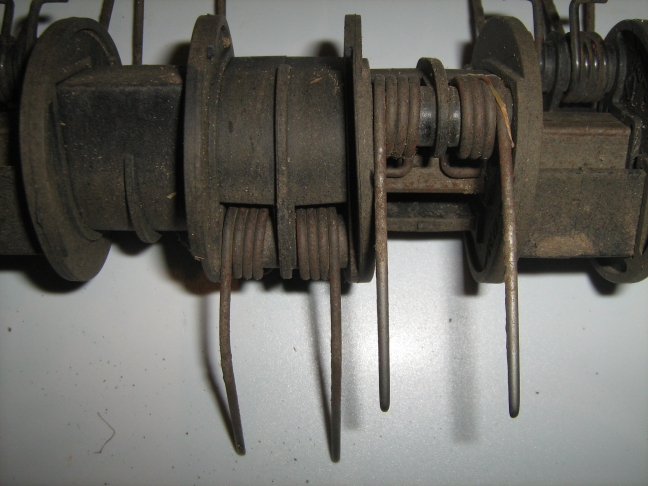

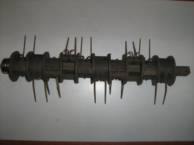

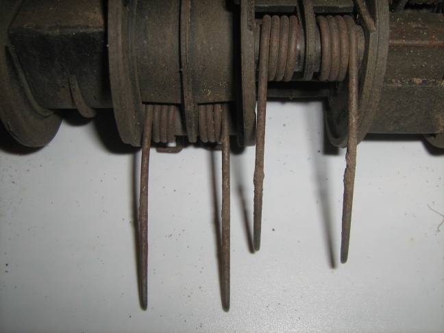

Tessék a képek a törött rugókról:
Kód: Egész kiválasztása
https://picasaweb.google.com/fekete.55/Gyepszellozteto?authkey=Gv1sRgCMCRzv21n5LdhwE&feat=directlink
Kösz a képeket. Elég gázosan néz ki. :? Úgy tűnik, van ahol a rugó tengelye is eltűnt, máshol meg mintha megolvadt volna. A letört rugók valahol a gyep közelében, fagy a fűgyűjtőben landolhattak. Szerintem ez komplett csere lesz. :(
