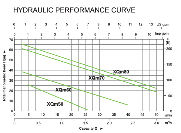

Milyen szivattyút ajánlotok ásott kúthoz, jó vízellátással, ha a paraméterek a következőek:
70 méter öntözőrendszerhez, 2,5 bár nyomáson kell 15-20 litert kell nyomjon.
Valamint 32-es vagy 25-ös 40 méteres gerinc végén locsolásra slaggal.
Ez a két dolog amire használnám áramlásszabályzóval.
Előszűrőt javasoltok vagy felesleges?Azért gondoltam szűrőre,mert ha nem is koszos nagyon a víz, de akkor is a csöpögtetőrendszer érzékeny a koszra.
Elképzelésem: LEO XQm 60 ez 10.000ft de csak egy év gari /ez ha bír pár évet és veszek még egyet akkor vagyok ott ahol a gardena árban.
Gardena 3000/4 ez 20.000 ft 3 év gari
Alko jet 802 ez 20.000ft és 3 év gari
Ezeket nézegettem. esetleg valami más ebben az árkategóriában?
Köszi
üdv,
BGY.
Hát az emelési magassághoz a szívómélységet hozzá kéne adni tehát a 2,5 bar + az öt méter szívómélység az már 3 bar hoz tartozó érték a karakterisztikában, és ha ezt megteszed és úgy nézed meg a karakterisztika görbét akkor bizony már a 15-20 liter nem lesz meg a Leo esetében. A másik kettő közül vedd azt amit jónak látsz, nekem nem a szívem csücske egyik sem. Mindkettő kínai csak a papírjai és a marketingjük nem :) ennyi pénzért pedig nem tudok javasolni. Ugyan megjegyzem 50 ezer alatt se tudnék bátran ajánlani semmit.
leo xqm 60 jelleggrbe.png (28.81 KiB) Megtekintve 15256 alkalommal.
