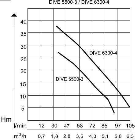

ásott kútból szeretném megoldani a locsolást. Korábban már kérdeztem itt, de akkor bólogatós esőztető volt a téma, most süllyesztett szórófejekkel oldanám meg. A kút gyűrűs, kb 6 méter mély és nyáron kb 1.5 méter víz van benne. Hunter MP rotator fejeket néztem ki.
Eredetileg két körre gondoltam, de ahogy a szivattyú-karakterisztikákat elnézem, lehet, hogy egyre kellene tenni? Megpróbálom leírni hogyan helyezkednek el a szórófejek és mennyit fogyasztanak (a táv a kúttól lévő távolság).
kör 1 táv (m) l/min összesen
MP3000 16 2.5
MP3000 8 5.6
MP3000 8 3.25 11.35
kör 2
MP3000 17 3.2
MP3000 9 5.6
MP3500 12 3.8 12.6
Ezeknek a szóróknak az ideális nyomás 2.8 bar (de gondolom kisebb -nem értek hozzá-, ha a sugár kisebbre van állítva, itt a legtöbb kb 85%-ra lesz állítva). A totál vízfogyasztás kb 24 l/perc. A kérdésem az, hogy egy pedrollo multi top2-vel egy körre, vagy 2 körre érdemes tenni? A másik kinézett szivattyú az al-ko 6300/4, hasonló a karakterisztikája a pedrollóhoz, ezt csatolom, mert talán nem ismered úgy, mint a pedrollót :D előre is köszönöm.
Tisztelt HUOC
A Top multi 2 az 3 barra tud ebből a kútmélységből 35-40 litert. Tehát a 24 literes körből nem fog kijönni kettő csak úgy hogy a nyomás 2,4-2,5 bar környékén fog
beállni. Kérdés hogy ezzel a nyomással működnek e a szórófejek megfelelően, amit sajnos nem tudok megmondani. Az alkóval ebben a kategóriában nincs tapasztalatom, de a márka nem a kedvenceim közé tartozik. Viszont a karakterisztika alapján a nagyobb az bírná a 2 X 24 literes kört, sőt még fojtócsapot is kéne beraknod.

köszönöm a választ! elnézést, lehet, hogy nem volt tiszta a fogalmazás, meg a fórum is átformázgatta a betabulátorozott táblázatot. szóval a két kör egyenként 12-12 liter/perc, összesen 24 a kettő. nem tudom a csöveken mennyi nyomás esik. megpróbálom most szóközzel beigazítani a táblázatot. a táv a fej kúttól való távolsága.
MP3000 16 2.5
MP3000 8 5.6
MP3000 8 3.25 11.35
kör 2
MP3000 17 3.2
MP3000 9 5.6
MP3500 12 3.8 12.6
ha így nézzük, akkor egy vagy két körre érdemes tenni a pedrollóval? (az alkót azért néztem, mert 3 év gari van rá, a pedrollóra kettő, és 10ezerrel olcsóbb, mint a pedrolló.)

Köszi hogy felsorolod részletesen a szórófejek adatait de ne haragudj ebben a napi 30 percben amit netezésre tudok szánni a kútfúró szezon közepén nem áll módomban kiszámolgatni mindent részletesen. Tehát ha 24 liter/perc akkor a túlzás lesz a nagyobb alko és a pedrollóra is kell fojtócsap. Én a 3 év garinak nem "feküdnék le" mert ha tiszta a kút vize bőven kibír többet is ha koszos akkor meg megtagadják a garit fél év múlva is.
lalibatyo írta: Köszi hogy felsorolod részletesen a szórófejek adatait de ne haragudj ebben a napi 30 percben amit netezésre tudok szánni a kútfúró szezon közepén nem áll módomban kiszámolgatni mindent részletesen. Tehát ha 24 liter/perc akkor a túlzás lesz a nagyobb alko és a pedrollóra is kell fojtócsap. Én a 3 év garinak nem "feküdnék le" mert ha tiszta a kút vize bőven kibír többet is ha koszos akkor meg megtagadják a garit fél év múlva is.
köszönöm! ez így nekem elég olyan szempontból, hogy akkor mindenképp mehet egy körre, nem kell kettőre kötni. köszi a szivattyús tanácsot!
