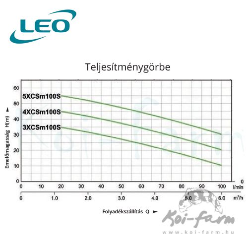

Illetve ma felajánlott munkatársam egy szivattyút baráti áron sosem használta volt egy kertje oda vette de aztán eladta a kertet. A típusa LEO 5XCSm100S boltba vette megvan minden papírja. Neki ott ezt ajánlották öntözésre és házi vízműnek is össze lehet építeni elvileg. Erről vélemény? Csatolva a görbéje.
Elvileg 50-60 liter/ perccel képes kiszolgálni egy öntöző rendszert 3 bar nyomás környékén. - ha győzi a kút.... és ha ennyire szükség is van....
