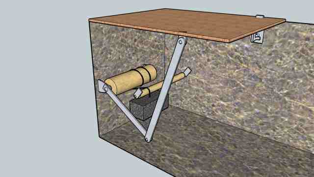

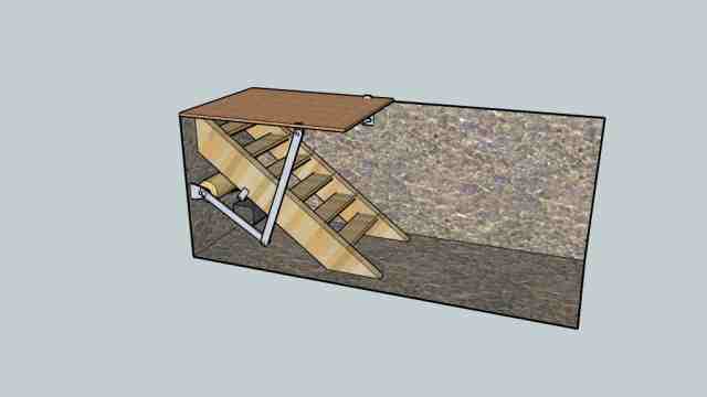

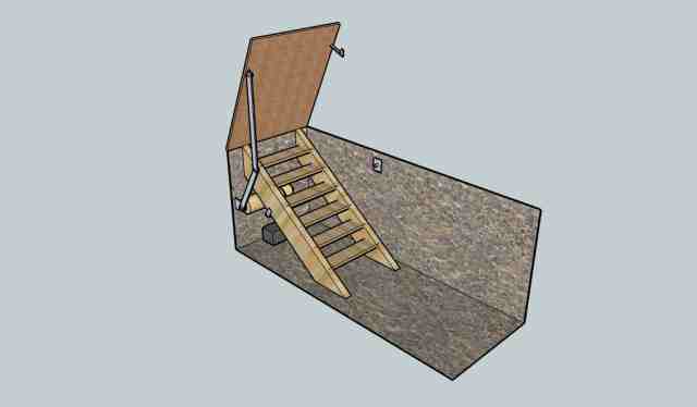

Egy lehetséges, javasolt megvalósítás. Ennek egy némiképp másképpen kialakított változata dolgozik egy barátom hétvégi házában, két téglával. Üzembiztosan. Persze ott éppenséggel nem 25kg-os ajtót nyit fel. :D
Bocs, hogy nem reagáltam a válaszaitokra eddig. Most vált újra aktuálissá a téma és úgy néz ki, hogy először a autós gázrugós megoldással próbálkozom, aztán ha valami okból az mégsem válna be akkor jön az ellensúlyos megoldás amit jmedvegy mester ajánlott és képekkel is támogatott.
