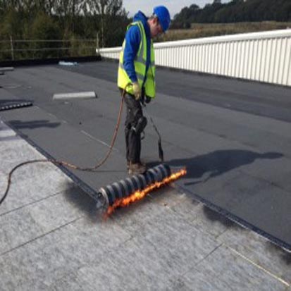

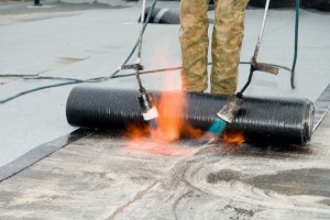

A szigetelőlemez guriga szabadon lévő részét olvasztják meg a perzselővel és úgy tekerik le, hogy a megolvadt rész kerül a szigetelendő felületre, tehát az egészet oda kell olvasztani az alaphoz.
