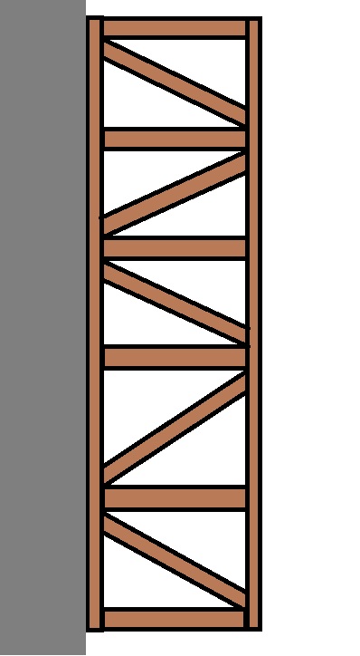

Üdv. szeretnék a falra épiteni egy gipszkarton polcot. Olyant aminek nem ér az alja a padlózathoz,hanem olyan mintha fel lenne akasztva egy nagyobb polc a falra, mindezt képzeljük el kb 10cm szélességü gipszkarton csíkokból mint a polc oldala és polcai.
Ehhez ugye megkéne épiteni a fa vázszerkezetet. olyasmire gondoltam hogy csinálnák egy tetőlétrához hasonlitó szerkezetet melyre bele raknák keresztbe egy andrást,ha értitek mire gondolok. Szerintetek ez jó ötlet?

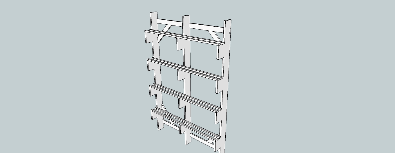

Milyen irányba szeretnéd megerősíteni, és mekkora lenne maga a polc, méreteit tekintve?
Nem elhanyagolható a karton súlya sem, másrészről, az anyag miatt, nem vesz részt a teherviselésben, tehát ha idővel a faszerkezet csuklik, akkor ott a karton reped. Vagy törik, ezt mindenképpen figyelembe kellene venni.
Ha a korpuszt nézem, én mindenképpen rétegelt lemezt javasolnék váznak, legalább 12 mm vastagot. Kellő szilárdságot ad, a polc elemeit viszont mindenképpen valamilyen fa anyagból készíteném, vagy a váz szerkezet tagoltan kerülne kialakításra, ha érted, mire gondolok. :)
Este majd teszek fel egy rajzot a magam elképzeléséről.

Értem mire gondolsz és láttam is ilyet. Szerintem a gipszkarton is részt vesz a polcrendszer merevítésében, ameddig szorosan fogják a csavarok a rácsszerkezethez. A fa mozgását fém gipszkarton tartóelemekkel való kiváltással is megoldhatod.
Valami ilyenre gondolok, most az aránytalanságokkal ne törődj, nem akartam remekművet alkotni, csak az elvet próbáltam vázolni. :wink:

Mindenképpen tetőlécre gondolok. A rajz olyasmi amire én is gondoltam,csak nem lenne minden vizszintes elem között merevítő,hanem lentről indulna egy a fal felőli oldalról és keresztbe menne a tetejéig a szerkezet külső oldaláig.
Ja szerintetek jó lenne a felfogatáshoz beütős tipli csavarral? (vályogfal)
Én az előzőekben egy ilyenre gondoltam:
Tetőléccel is csinálhatod, de úgy nehezebb kihozni a 10 cm-es szélességet, dupla mennyiségű faanyag kell. Egyben is berakhatod a merevítést, statikailag jobb is, csak én teljes szélességű elemekben gondolkodtam, ott csak így férne el.
Vályogba nem jók a téglafalba való dűbelek, mivel nincs olyan tartása. Oda hosszabb, mélyebbre nyúló dűbeleket kellene keresni.
