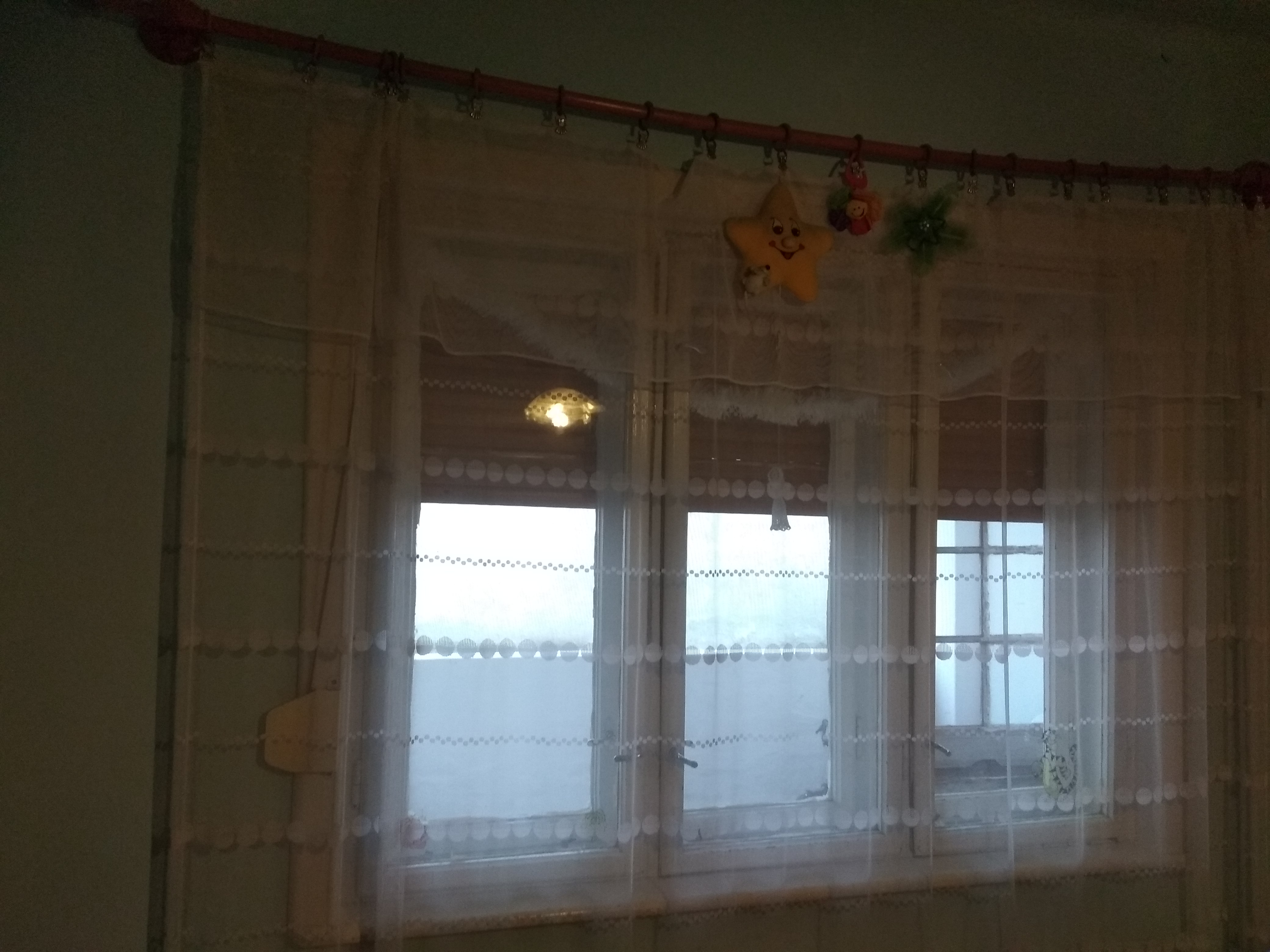

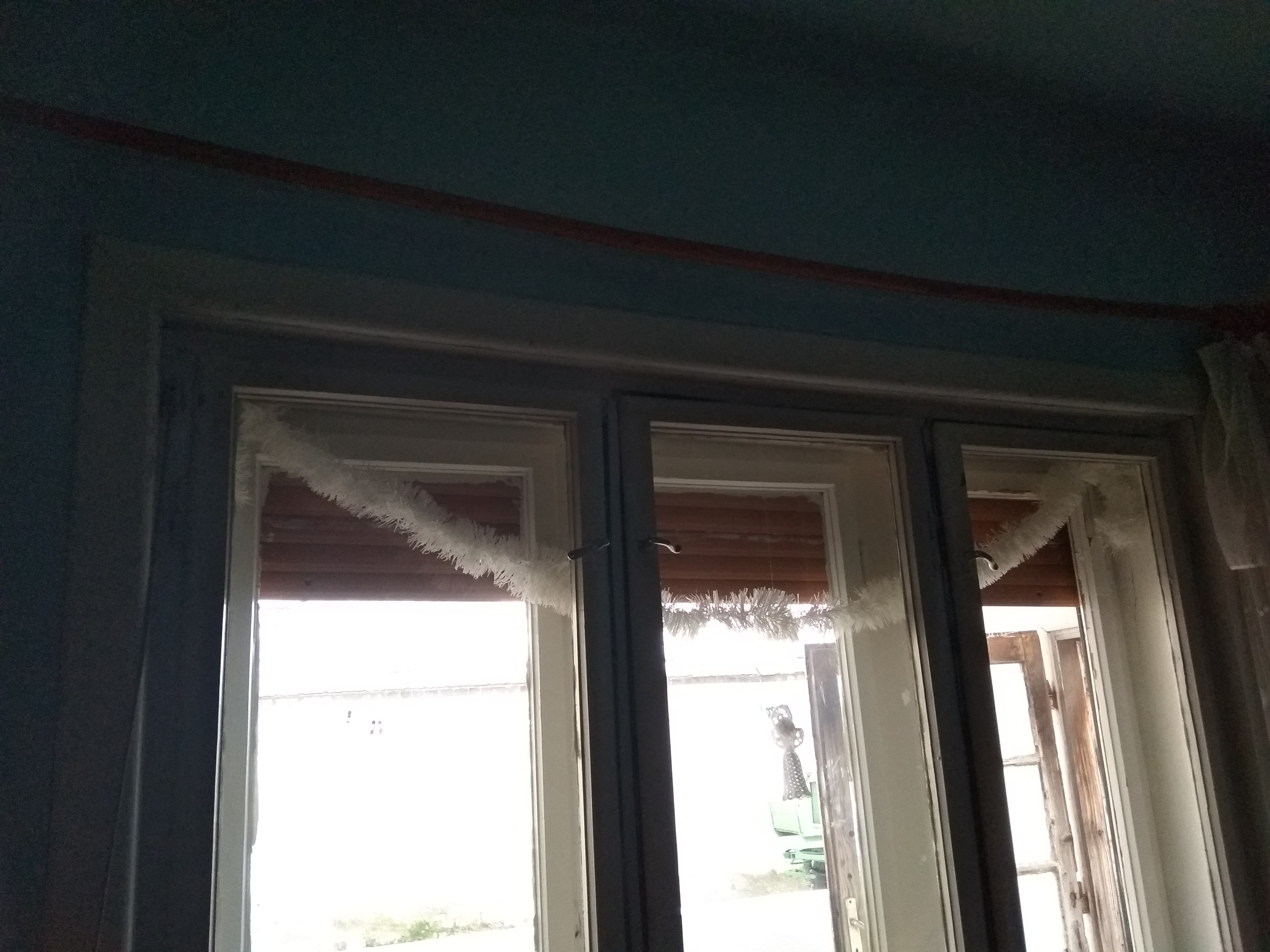

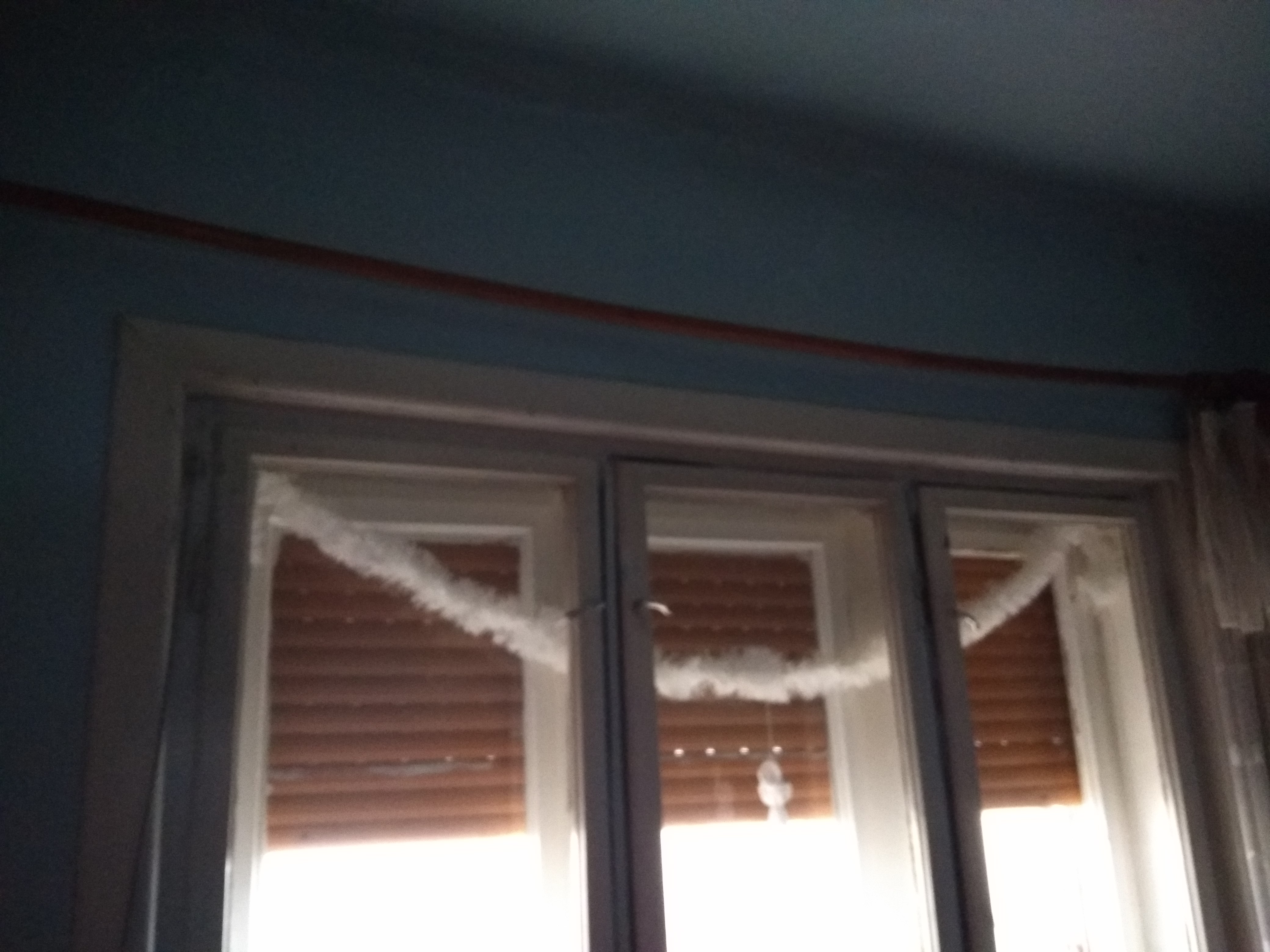

Azért ha van még meglátásotok, várom őket, mellékelek képet, hátha ad támpontot valakinek. Köszönöm.
Azért attól a 8-10 centi széles deszkától vastagabb egy áthidaló tehát ha van akkor látszania kellene a vakolat alatt. Szoktak boltívet is rakni áthidaló gyanánt ami meglehetősen nagy terhet is képes elviselni, de megeshet hogy csak valami palló lesz vagy kisvasút sín vagy ami épp a kezük ügyébe került, mert azért amikor ez készült akkor abból építkeztek ami épp volt nem pedig napi 3 ügynök kopogtatott hogy vegyék meg portékájukat :) . De nem kizárt hogy a tok vastag anyaga tartja a téglákat.
