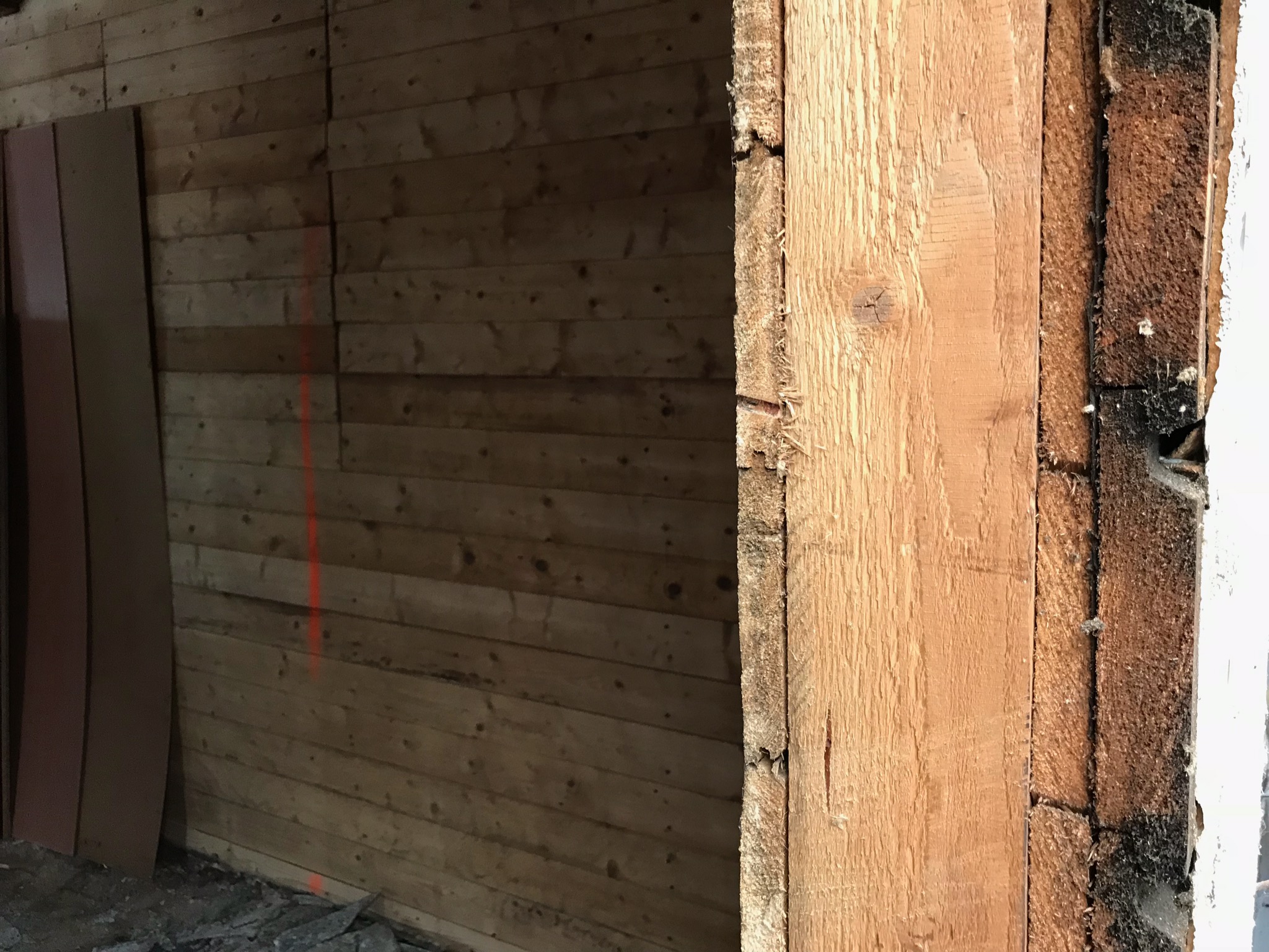

A fotó nagyon érdekes: külső sík levéve, lécváz látszik, mögötte csak a belső sík, közte levegő. (Remélem jól látom.) A ház 100 éves, érdemes átgondolni. Vikendháznak lesz, vagy lakásnak? Lakást ilyen szerkezettel a két sík között hőszigetelik, pl. Termofloccal. Kérdés, a külső síkba miért kell vakolat. Páraáteresztő anyagú külső sík kellene. A felújítás és hőszigetelés arra utal, hogy az egészet (padló, mennyezet) hőszigetelni kellene. Egy hasonló faház akár 20 cm fallal, 30 cm mennyezettel, 10 cm padlóval is redelkezhet.
A purhab rögzítés kőfalas házaknál gyakori, itt a vázszerkezethez lenne jó rögzíteni. Ha már le van bontva a külső sík: milyen a váz oszlop töve az alapbetonnál, ha nincs beázva, jó. A faház szellőzése a felújítás után külön megoldást igényelhet, pl. légbevezetőket.
Egy hőszigetelő vállalkozó a saját gyakorlatát fogja ajánlani, szerkezetileg, és anyagokból.

Ausztriába vettünk egy közel 70 éves,kétszintes faházat,beton/kő alapokon.
Kívülről,ès a tetőteret is szigetelni szeretném.
A nyillászárók cserélve lesznek.
Fent radiátorok,lent pedig csak padlófűtés,amihez már el is kezdtük a padló felvésését.
Már közel 2 éve nem lakják a házat,belül nem fagyott el semmi,pedig elvileg szigetelés nincs a falakba.
Rétegreng kívülről befelé haladva.: 3 cm es homlokzati fa,kátrány papír,2 cm es teljes aládeszkázás,10 cm es légrés,2 cm es teljes deszkázás,kátrány papír (legalább is fekete papír valami),majd egy 0,5 cm es farost lemezhez leginkább hasonlító valami.
Belül mindenhova gipszkarton rakunk,fém szerkezettel,ebből is adódna az első kérdésem.
Jobb ha az előtét falakat szigetelés nélkül csinálom,vagy a kívülről,és belülről történő szigetelés teljesen jó lehet? Párazárót belülre(is) rakjak,vagy csak kívülre?
Illetve sok helyen látom,hogy ahogy a függőleges 10 cm es fák leérnek a betonhoz,már nem érnek hozzá a talajhoz,az évek alatt talán “elrohatt”,azt úgy gondoltam,hogy belűlről eg 40-50 cm es magasságba visszaveszem a deszkázást,és mellé laolok ugyan olyan anyagból,ami persze már hozzáér az alaphoz,szerintetek ez így működhet?vagy jobb lenne mankónak rozsdamentes vas oszlopok,amiket akár átmenő csavarokkal rögzítek?
