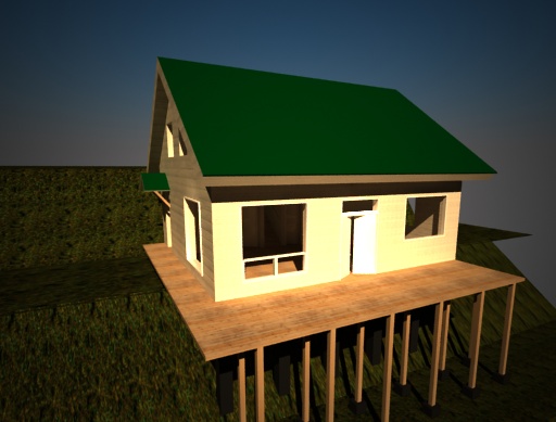

Gerendaházat tervezünk építtetni, és lenne pár kérdésem, ehhez leírom a ház paramétereit. Egy lejtős délkeleti tájolású telken fog 15x15 cm-es cölöpökön állni (betonalap minden láb alatt), külső méretei 10 m széles és 9 m hosszú lesz. A ház egyik fele a lejtős telek egy feljebbi teraszán áll majd rövidebb cölöpökön, a másik fele pedig egy lejjebbi terasz fölött, hosszabb cölöpökön.
2 szintes lesz, 1 m parapetfallal és 35 fokos dőlésszögű nyeregtetővel.
Nem tudom, hogy a tervezett szigetelés jó lesz-e, ebben szeretném a segítségeteket kérni.

Csatolok egy nagyon kezdetleges látványtervet a házról.
