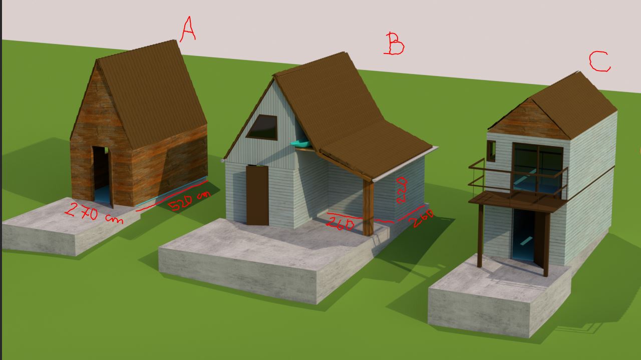

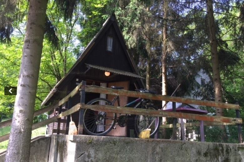

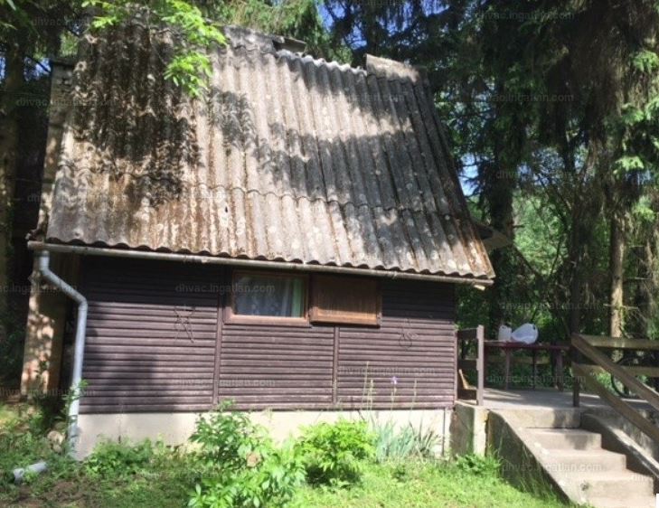

Üdv mindenkinek,
Nem tudom él-e még ez a téma, de én újrainditanám, ha lehet. :)
Van egy 13m2-es faházikó.
elolrol
elol snap.JPG (100.91 KiB) Megtekintve 8088 alkalommal.
oldalrol
oldal snap.JPG (101.5 KiB) Megtekintve 7962 alkalommal.
Méretei: ca.: 270 cm*520 cm
Tetején jelenleg hullámpala.
Ezt szivesen lecserélném cseréptetőre.
Kellene szigetelni...kivül-belül, ahogy azt itt korábban is irták.
Ezt tervezem bőviteni.
Tetőtérben nem lenne teljes szint, csak egy fél, ahova lépcsőn lehetne feljutni és ott egy ágy lenne elhelyezve...tehát, ennyi lenne a teher, amit az alsó épitménynek birnia kéne.
A jelenlegi állapot
B egyik terv
C másik terv
Kérdésem az lenne,
1., Vajon mekkora költségvetésből jönne ki a B jellel ellátott verzió...(+260*260*220-as toldás kerülne rá)
2., A C jelű verziót elbirná-e ez a felépitmény,
3., méretei miatt nem lenne-e totál instabil...(gondolom uralkodó széliránytól függ javában)
4., vagy meg kell-e támogatni?
5., Ha igen, mivel lenne a legcélszerűbb és hogyan (a költséghatékonyság fontos szempont).
Bocs a képek méreteiért...!
Tetőcserénél arra számíts, hogy a cserép sokkal nehezebb, mint a hullámpala. Lehet meg kell erősíteni a tetőszerkezetet. A ház fala is kérdéses mennyi plusz terhet viselne el. Ezek kifejezetten nyaralónak készültek, ebben a felállásban, minden bizonnyal erre méretezték. Jobb lenne, ha egy statikus látná, mielőtt nagyobb dolgokba fogsz bele.
Én a B tervet támogatnám, a C terv problémás. Évekkel ezelőtt volt egy kis faház, amit csak felfelé lehetett bővíteni (beépíthetőségi korlátozás miatt) és igencsak meg kellett erősíteni, gyakorlatilag egy tartószerkezetet kreáltak a beltérben, amit nem lehetett elrejteni. Szerintem ezzel a házzal is így járnál, a mostani alsó szint falai csak határoló elemek maradnának és az emeletnek tartószerkezetet kellene építeni. Elég furán is nézne ki, és egy nagyobb viharban nem szerencsések a méretei.
Másik kérdés, mire használnád? Hétvégi háznak, fűthető hétvégi háznak, vagy tartós tartózkodásra alkalmas háznak. Nem mindegy a szigetelést illetően, mert ha csak egy kis kényelmet akarsz benne, hogy ne kövesse a beltér hőmérséklete a külső hőmérsékletet azonnal, akkor kevesebb szigeteléssel is kellemessé tehető.
Plaszlo talán a mi hazikonkra gondolt. :D
