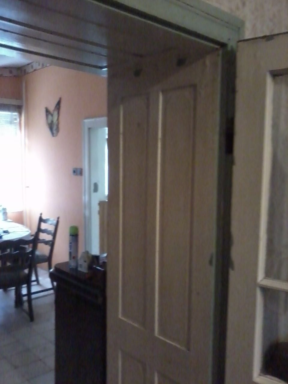

Sziasztok!Én egy régi,duplaajtós,tornácra nyíló kazettás ajtótokot szeretnék visszahelyezni a régi helyére.A régi ajtótokból pár darab fadarab maradt meg sajnos, ezért az egészet újra kell csináltatnom egy asztalossal.Szerencsére a házunkban maradt egy ugyanilyen ajtó,ami alapján rekonstruálni lehet.A lényegre térve:Nem tudja valaki,hogy ezeket hogyan építették be a falba?Ragaszkodom a régi technikákhoz,hogy ugyanúgy legyen beépítve,mint régen.Köszönöm a válaszokat.
Úgy tudom, az ajtókeretre csapolással fa "tuskókat" szereltek és ezen keresztül rögzítették a téglafalba. Minden bizonnyal régen körbeépítették az ajtó és ablakkereteket. Ilyen megoldással találkoztam a régi (80 éves) lakásunkban.
Én a következő megoldással találkoztam:
A tok felső szára jobbra és balra is túllógott a tokon kb 30 cm-t, valamint az álló részeken nagyjából középmagasságban is volt egy-egy Plaszlo által is említett kb 20 cm-es hosszúságú nagyjából 5×5 cm keresztmetszetű tuskó, amit vagy úgy csapoztak a tokba, vagy pedig méretes szeggel rögzítették szemből (találkoztam ilyennel is, olyannal is).
Tehát körbe volt falazva a tok. Ez mondjuk így ebben a formában utólag is megoldható, ha a kinyúló részek magasságában a megfelelő hosszban ki van vésve a tégla, majd faékekkel ki lehet peckelni, visszavakolni, és mehet rá a toktakaró.

Amikor még ezeket az ajtótokokat készítették a faanyaggal nem spóroltak ennyire. Volt szélesség is vastagsága is egy toknak.
Igaza van AndrewBlase írásának. A tokot előbb felállították, két oldalról ( szemből ) lécekkel kitámasztottál és körbefalazták úgy, hogy a téglasoroknál a kötés megmaradjon. Másrészről a tok fal külső részére kis szegekre tekert dróttal hálót fontak, amibe a malter ( régen nem használtak még zsákos habarcsokat ) odakötött. Végeredményben a tok állt és folyamatosan emelték mellé a falat.
