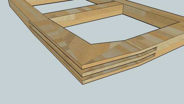

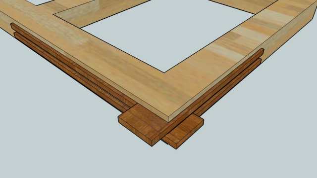

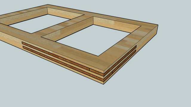

Elsősorban az ajtólapot nagyon keményen le kell fogatni egy olyan részhez, hogy ne tudjon megmozdulni. Be kell jelölni, hogy az ajtó milyen vastag kerettel rendelkezik az adott irányban. A hossz mentén a keret vastagságának megfelelő furatokat kell az elhajlás mentén befúrni, majdhogynem összeérjenek. A vetemedés után még legalább 20 cm-el célszerű elhagyni. Ezt az ajtó vastagsága figyelembevételével leagalább két sorban történjen, azaz a széleség mentén 5 sort alakíttunk volna ki. Mivel sarokról van szó, a sarokponton is túl ugyanezt szükséges elvégezni, hasonló feltételekkel. Átváva az egyes furatok falét, vésővel összefüggő hornyot kell kialakítani, lehetőleg egyenletes szélességgel. A szélességnek megfelelő gyalult falapot kell a keletkezett résbe beragasztani, úgy, hogy a ragasztást követően az ajtólapot a kérdéses részen teljesen síkba tudjuk huzatni. A ragasztást megkötése után síkba lehet gyalulni, csiszolni, és jöhet a zár végső bevésése.
Ha nem lenne teljesen egyértelmú, teszek majd néhány móricka ábrát a jobb megértéshez, de gyakorlatilag arról van szó, hogy a kikönnyítéssel és új lécek beregesztásával megkönnyítjük a fa kiegyenesítését, és egyfajta "rétegelt lemezt" készítünk az adott ajtórészen.

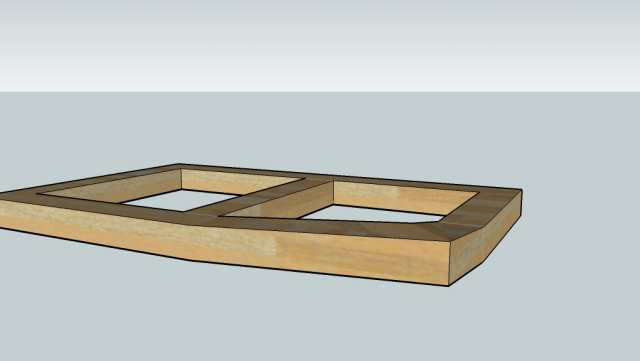

Egyszerűsített móricka(k).
Az egyszerűbb megoldás az asztalos mester. :D
További szép napot!

jmedvegy írta: Üdv!
További szép napot!
Köszönöm szépen. Igaz nem vagyok asztalos, de ezt megpróbálom. A lényeg, hogy van rá megoldás. Sajnáltam volna kidobni az ajtót.
